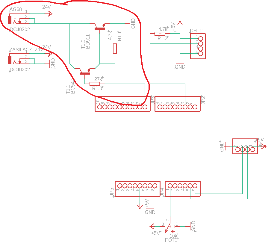

    Witam, chciałbym za pomocą arduino sterować silnikiem 24V 1A. Wykonałem już płytkę wg. schematu powyżej i chciałem ją przetestować podłączając zasilacz 12V 0,5A oraz jako obciążenie wiatrak komputerowy 12V 0,25A. Mierząc napięcie bez obciążenia wynosi ono ponad 12V lecz jeśli podepnę obciążenie to spada ono do ok. 1V. Nawet podłączenie diody która powinna pobierać ok 25mA powoduje spadek napiecia do ok 5-6V. Co może być tego przyczyną i jak mogę to naprawić? Czy sam układ Darlingtona jest dobrze zaprojektowany?

    Wygląda jakby wzmocnienie było małe, nie zamienileś K-E w tranzystorach?
    Zmierz napięcia na R1.0 i złączach B-E tranzystorów będzie wiadomo czy są prawidłowo spolaryzowane.

    B-E BD911 = 12V
    B-E BC547 = 0V
    R1.0 = 82mV
    B-C BC547 = 12V
    czy to oznacza że wlutowałem BC547 odwrotnie?

    B-E BD911 = 12V
    Błędów w połączeniach jest więcej niż myślałem...
    Chyba że masz uszkodzony tranzystor, ale BD911 nie tak łatwo uszkodzić.

    Rzeczywiście trochę ich było, pierwsze przez to że w programie do projektowania biblioteka z BD911 miała zamienioną bazę i emiter miejscami, a druga kwestia to wspólna masa dla całego układu, gdzie powinny być dwie oddzielne. Całość jak tylko mogłem poprawiłem lecz uzyskałem tylko pogorszenie efektu bo teraz całość działa tak jak gdyby tranzystor nigdy się nie otwierał (zawsze 0V na wyjściu).
    Ponowne wyniki pomiarów:
    B-E BD911 = 0V
    B-E BD547 = 10,5V
    R1.0 = 0V
    B-C BC547 = 10,9V
    Kolejna poprawka i znów nowe wyniki
    B-E BD911 = 0V
    B-E BD547 = 8,6V
    R1.0 = około 1.5V (wachania między 0,5 -:- 2,0V)
    B-C BC547 = 0,2-:-0,3V

    Układ Darlingtona musi dawać spadek napięcia około 1V, być może więcej, to zależy od użytych elementów. MOSFET (w tym układzie z kanałem N) może dawać bardzo mały spadek napięcia - zależy on od prądu i od oporności włączenia, ta dla pierwszego z tych MOSFET-ów może być nie większa, niż 22.5mΩ przy 4.5V na bramce (IRLZ24N jest pod tym względem znacznie gorszy, może mieć oporność do 75mΩ przy 5V na bramce - ale skoro silnik ma pobierać 1A, to chyba strata nawet 0.1V nie robi wielkiej różnicy?).
    Skąd taki pomysł? jaśli układy będą połączone tylko w jednym punkcie to nie będzie możliwe przekazanie napięcia (różnicy potencjałów) pomiędzy układami, prąd bazy też nie będzie mógł popłynąć, bo niby jak ma płynąć w otwartym obwodzie?
