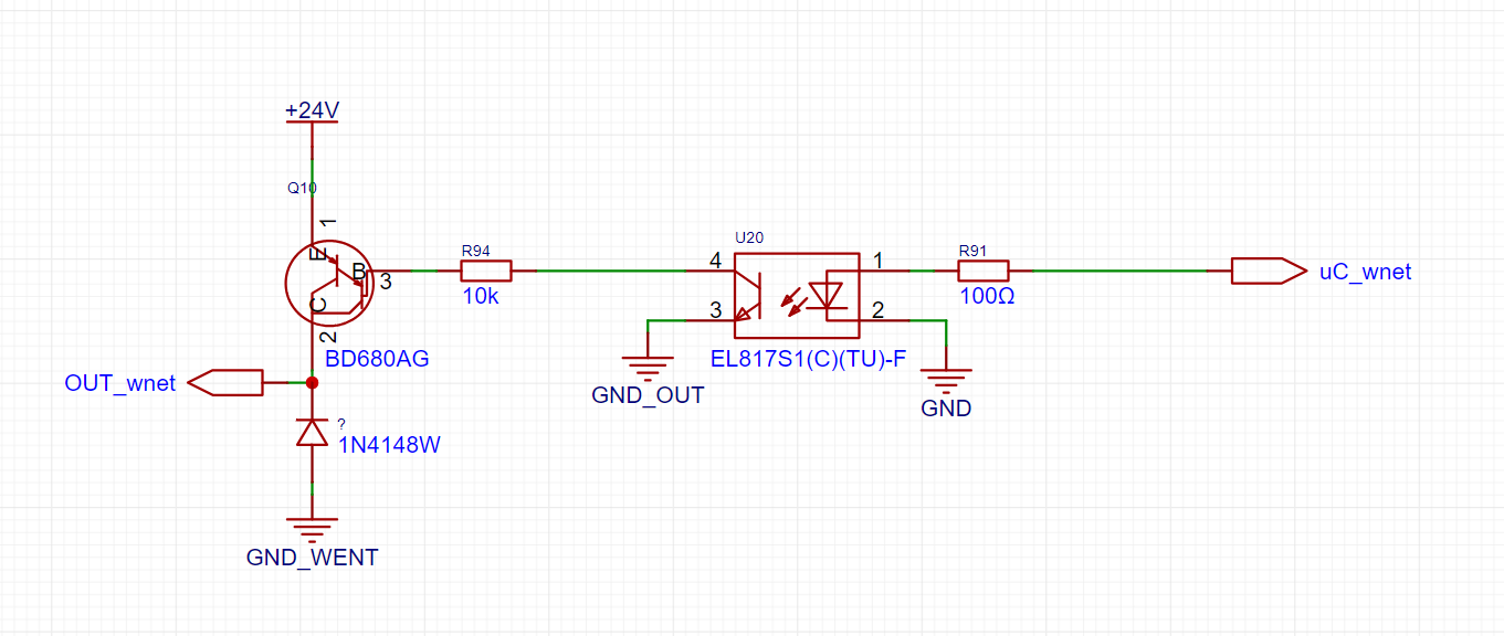

    Buduję układ, w którym mam zamiar z mikrokontrolera wysterować pracę wentylatora - tzn. muszę go włączać albo wyłączać.
    Wentylator musi być zasilany napięciem 24V, zmierzyłem prąd przy starcie - 0,2A, podczas pracy - 0,1 A, natomiast jeśli go przytrzymam to prąd wzrasta do 0,5A.
    Schemat układu z tranzystorem Darlingtona do sterowania wentylatorem
    Na ten moment mam zbudowany taki układ oparty na tranzystorze Darlingtona, wysterowuję go z mikrokontrolera.
    Dla tak zbudowanego ukłądu, zwierając wyjście gdzie wpięty powinien być wentylator otrzymałem prąd 2,5A, taki prąd na wyjściu nie jest mi potrzebny więc moje pytanie brzmi - w jaki sposób ograniczyć ten prąd? Poprzez zastosowanie większego rezystora w bazie? Czy poprzez dodanie rezystora do kolektora?
    Myślę, że ograniczenie do 1A będzie bezpieczne.
    Z góry dzięki!
    Pozdro!

    Jeżeli wentylator jest na napięcie 24VDC to weźmie tyle prądu ile potrzebuje, nie ma potrzeby ograniczania.

    Może nie ma potrzeby stosowania Darlingtona, dać nieco mniejszy R94 i tranzystor BD138 z najwyższej grupy współczynnika wzmocnienia - będzie miał niższe napięcie kolektor-emiter; albo i MOSFET z kanałem P (ale to będzie więcej elementów, o ile nie użyjesz MOSFET-a z dopuszczalnym napięciem bramki minimum 24V). Ograniczanie prądu ma sens, jeśli chcesz zapobiec przegrzaniu silniczka wentylatora w razie jego zatrzymania - on pewnie długo 0,5 A nie wytrzyma.

    Jadam1
    Poziom 4  
    Posty: 29
    Wolę zastosować Darlingtona, gdyż w planach jest wykonanie jeszcze dwóch kanałów na większe obciążenie, więc chcę żeby wszystkie kanały były takie same. Jeśli uważacie, że Darlingoton jest dobrym rozwiązaniem to go zastosuję. Docelowo chyba wykorzystam jakiś montowany SMD np. MJD127T4.
    W kwestii ograniczenia prądu mam dwa aspekty:
    1. Nie chcę żeby w przypadku jakiegoś zwarcia na wyjściu doszło do spalenia Darlingtona więc chcę ten prąd ograniczyć do takiego który go nie spali. Żeby to osiągnąć wystarczy zmniejszyć rezystor w bazie?
    2. Zabezpieczenie urządzeń wyjściowych, żeby nie zostały uszkodzone - np. zatrzymanie wentylatora, tak jak pisałeś wyżej. Też ograniczyć prąd poprzez rezystor czy zastosować jakiś bezpiecznik ?
    Dziękuję za pomoc!

    _jta_
    Specjalista elektronik
    Posty: 48838
    Pomógł: 3198
    Ocena: 4187
    To nieco skomplikowane układy. Zobacz np. https://www.elektroda.pl/rtvforum/topic3880829.html#19942924 - kiedyś wykombinowałem taki układ stabilizatora napięcia z ograniczaniem prądu.
    Jest też układ "źródła prądowego" na dwóch tranzystorach o jednakowej polaryzacji (tu by były PNP, albo MOSFET z kanałem P i PNP): w emiterze (albo w źródle dla MOSFET-a) daje się opornik, i spadkiem napięcia z tego opornika steruje się PNP, włączony między bazę PNP mocy (bramkę MOSFET-a) z +zasilania - to powoduje ograniczenie prądu na tyle, by napięcie na oporniku nie przekroczyło około 0,65V (czyli np. opornik 3,3Ω da ograniczenie prądu do około 0,2A); można to rozbudować, sterując tego PNP sumą napięcia z opornika i jakiejś części spadku napięcia na tranzystorze mocy - wtedy przy zwarciu prąd będzie mniejszy, niż ograniczenie prądu wtedy, gdy pobierany prąd nie przekraczał ograniczenia (taka charakterystyka nazywa się "foldback"), ale trzeba uważać, żeby z tym nie przesadzić - jeśli przy zerowym napięciu na wyjściu prąd byłby ograniczony do zera, to zasilanie wentylatora się nie włączy. A to ograniczenie zależy od temperatury - im jest cieplej, tym mniejszy jest prąd, od którego zaczyna się ograniczenie.
    Jakaś wersja takiego źródła prądowego jest w https://www.elektroda.pl/rtvforum/topic635529.html#3299426

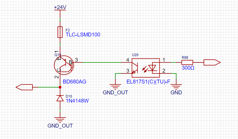

    Cześć,
    Wracam z efektami mojej pracy i Waszej pomocy.
    Zrealizowałem układ, który przedstawiłem na początku z zastosowaniem bezpiecznika polimerowego w emiterze w celu ograniczenia prądu. Zastosowałem bezpiecznik na 1A, po testach wyszło, że prąd troszkę przekracza 1A, ale o kilkadziesiąt mA, więc to jest akceptowalne.
    Schemat układu elektronicznego z tranzystorem BD680AG i optoizolatorem EL817S.
    Natomiast apetyt rośnie w miarę jedzenia i zamiast tranzystora THT chcę zastosować SMD, a także chcę sterować dodatkowym/innym większym obciążeniem, które pobiera prąd w okolicach 1A.
    Dlatego chciałem zapytać, co teraz zrobić?
    Jeśli chodzi o tranzystory Darlingtona SMD, to np. w TME są ograniczone do 20W, a to jest za mało na moje obciążenie 1A. Testowałem tranzystor MJD127T4G i przy 0,5A prądzie pobieranym, zasilaniu 24V, tranzystor już był bardzo ciepły.
    Czy zamiast tranzystora Darlingtona SMD mogę zastosować MOSFET'a SMD? Pozwoli mi na wysterowanie obciążenia 1A bez większego nagrzewania tranzystora?
    Z góry wielkie dzięki za pomoc!
    Pozdrawiam!

    mam_pytanie
    Poziom 30  
    Posty: 1068
    Pomógł: 161
    Ocena: 255
    No będzie i to nie wynika zależności wprost od mocy dopuszczalnej, a od tej, aktualnie wydzielanej i zdolności do jej oddawania do otoczenia.
    Czyli w zasadzie od prądu i spadku napięcia.
    Ten ostatni, na Darlingtonach sięga 2-2,5 V. Stąd moc wydzielana wynosi ok. 1 W, a to za dużo dla elementu SMD bez radiatora.
    MOSFET o niskim Rdson, niewątpliwie będzie chłodniejszy.
  • #21 21197849
    _jta_
    Posty: 48838
    Pomógł: 3198
    Ocena: 4187
    Jeśli to ma być P-MOSFET (odpowiada PNP) używany do włączania/wyłączania prądu, to AO3407A (SMD, 30V, 4,3A), u Piekarza 6,70zł za 10 sztuk (mniej nie sprzedają). Uwaga: dopuszczalne napięcie bramka-źródło +-20V (zalecane do włączenia -10V), nie wolno podać 24V. I nie można nim ograniczać prądu tak, by to w nim wytracać część napięcia - wtedy się przegrzeje, jego zaletą jest mały opór włączenia, a nie dopuszczalna moc strat (ta niestety jest dużo za mała na regulator liniowy).
  • #22 21198161
    Jadam1
    Poziom 4  
    Posty: 29
    _jta_ napisał:
    Jeśli to ma być P-MOSFET (odpowiada PNP) używany do włączania/wyłączania prądu, to AO3407A (SMD, 30V, 4,3A), u Piekarza 6,70zł za 10 sztuk (mniej nie sprzedają). Uwaga: dopuszczalne napięcie bramka-źródło -20V (zalecane do włączenia -10V), nie wolno podać 24V. I nie można nim ograniczać prądu tak, by to w nim wytracać część napięcia - wtedy się przegrzeje, jego zaletą jest mały opór włączenia, a nie dopuszczalna moc strat (ta niestety jest dużo za mała na regulator liniowy).
    Tyle, że ja muszę zasilać napięciem 24V. Znalazłem taki FQD11P06TM, P-MOSFET, bramka-źródło -30V, DPAK. Trochę duży i drogi, ale jest SMD, tak jak chciałem. Jest sens stosowania takiego MOSFET'a? Czy może zostać przy aktualnym rozwiązaniu czyli Darlington THT BD680AG albo jakiś inny, troszkę większy, żeby moc była lepiej rozpraszana. Bo rozumiem, że Darlingtona w SMD nie ogarnę dla takich prądów.
    Bardzo dziękuję za pomoc!

    _jta_
    Posty: 48838
    Pomógł: 3198
    Ocena: 4187
    Przede wszystkim: czy tranzystor ma działać jako wyłącznik, czy regulator liniowy? W tym drugim przypadku niezbędny będzie radiator, bo moc strat może sięgać kilkunastu W.
    FQD11P06TM z radiatorem (sporym - np. 3°K/W, albo mniej - kawałek blaszki nie wystarczy) może być do pracy jako regulator liniowy, AO3407A nie.
    AO3407A jest dużo mniejszy, jako przełącznik ma około 4x mniejszy opór w stanie włączenia, więc mniej będzie się grzał, dopuszczalny prąd dla obu jest podobny.
    Ograniczenie napięcia bramka-źródło można uzyskać wstawiając diodę Zenera (i opornik do ograniczenia prądu).

    Jadam1
    Poziom 4  
    Posty: 29
    Tranzystor ma działać tylko jako wyłącznik. Natomiast chciałbym uniknąć dodatkowych elementów, więc może zastosować ten FQD11P06TM zamiast tego, który zaproponowałeś?
