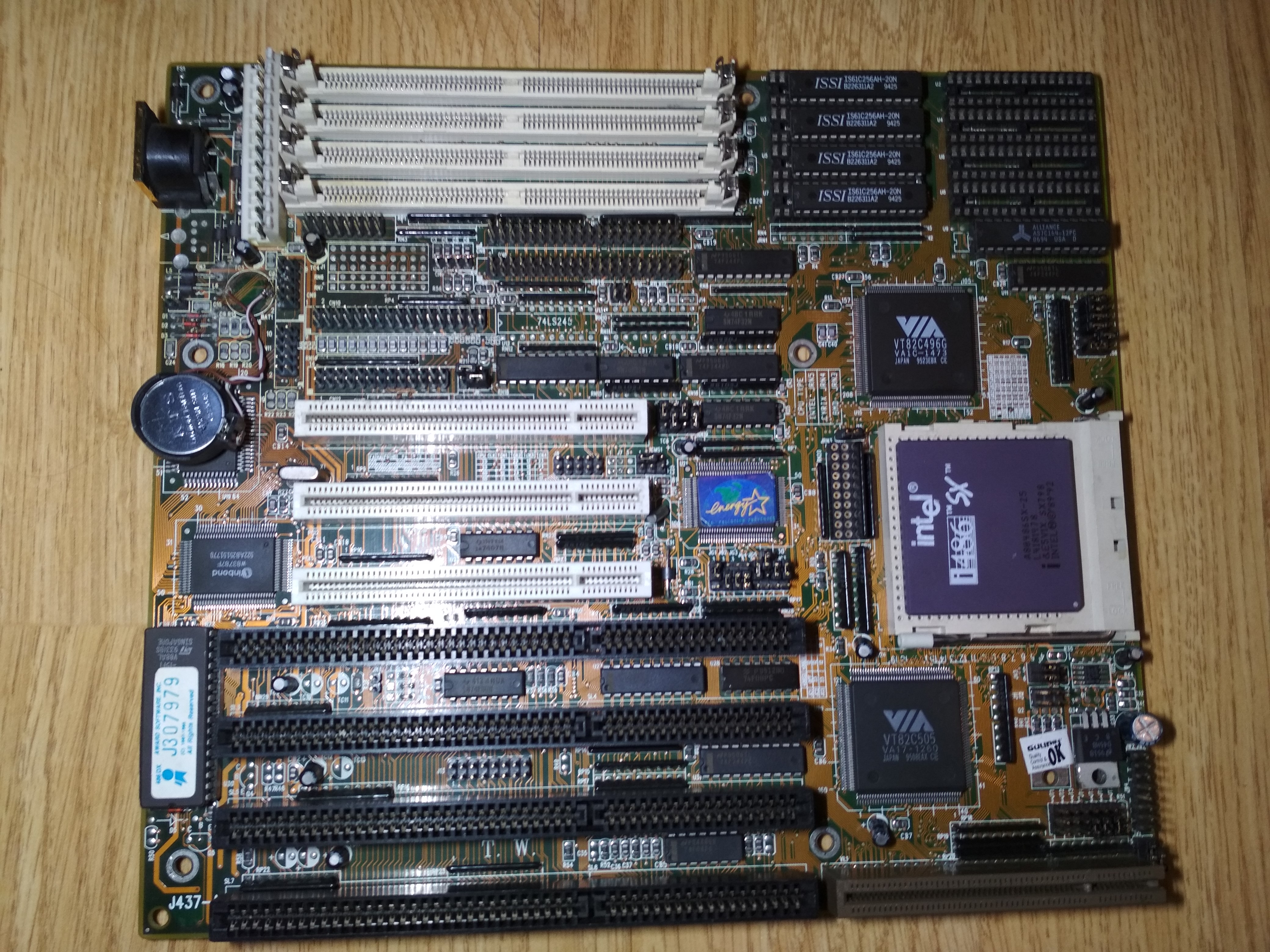

    Witam. Poszukuję wsadu biosu do płyty głównej Jetway J437. Jest to płyta socket 3 (486).
    #2 17588984
    Kolobos
    Spec od komputerów
    Posty: 85152
    Pomógł: 17160
    Ocena: 10422
    Sprawdz ten z zalacznika. Jezeli plyta ma sprawny bios to koniecznie zrob wczesniej kopie, ale raczej bys nie pytal gdyby miala ;-)

    Dziękuję za bardzo szybką odpowiedź i pomoc. Problem jest jednak w tym, że raczej płyta jest uszkodzona. Kość z biosem jest 256kb i jak ją przełożę do innej płyty na podobnych chipsetach to ta druga płyta odpala. Próbowałem ten bios na innej kości (128kb), wgrał się , lecz płyta dalej się nie odzywa. Zero reakcji. Zasilacz normalnie odpala, brak obrazu i głośniczek milczy.

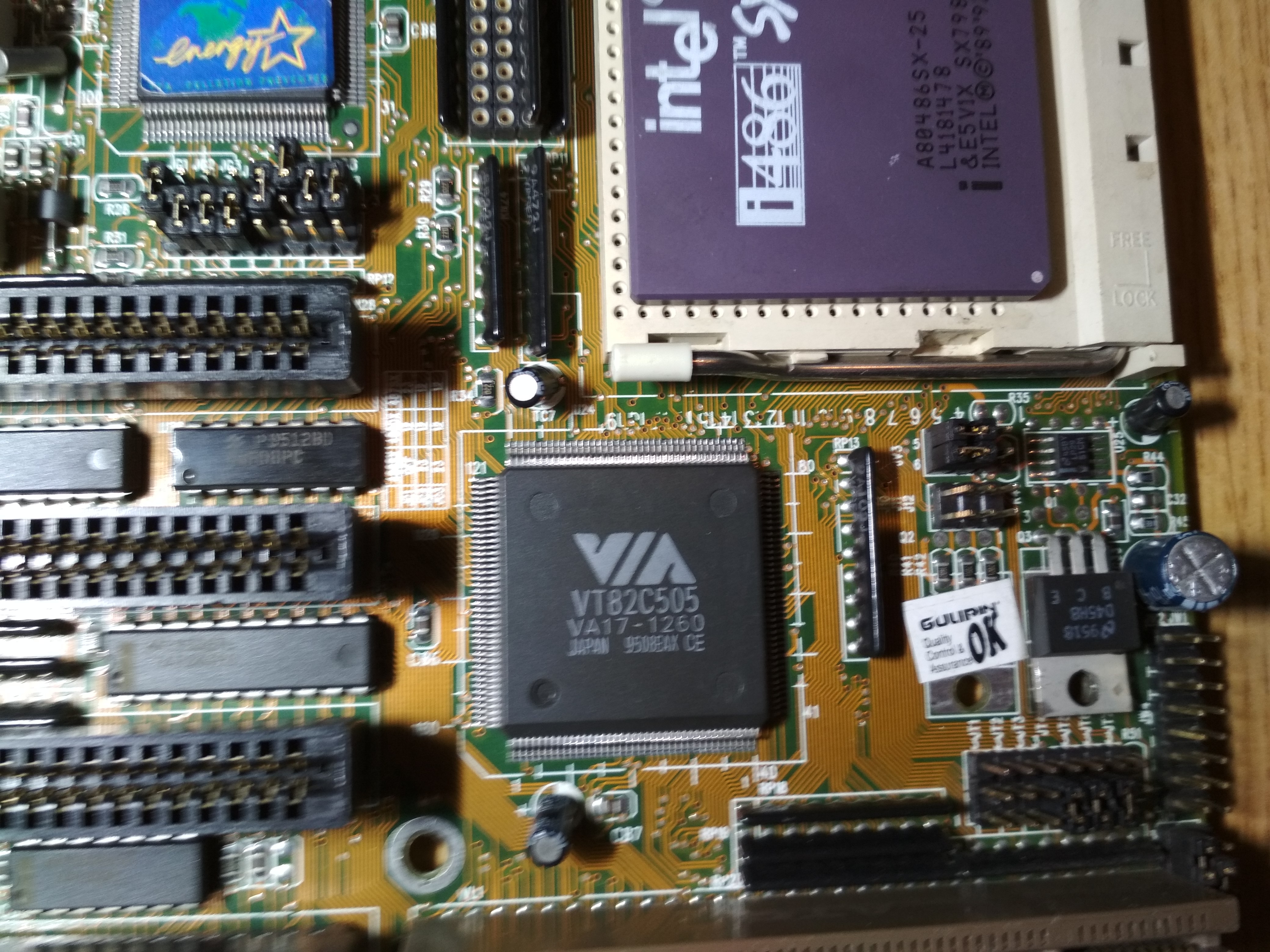

  • #6 17590635
    Kolobos
    Spec od komputerów
    Posty: 85152
    Pomógł: 17160
    Ocena: 10422
    Bez karty graficznej i/lub ramu glosnik sie odzywa?
    Ktorych zworek nie ma opisanych? Zamiesc zdjecie tej plyty.

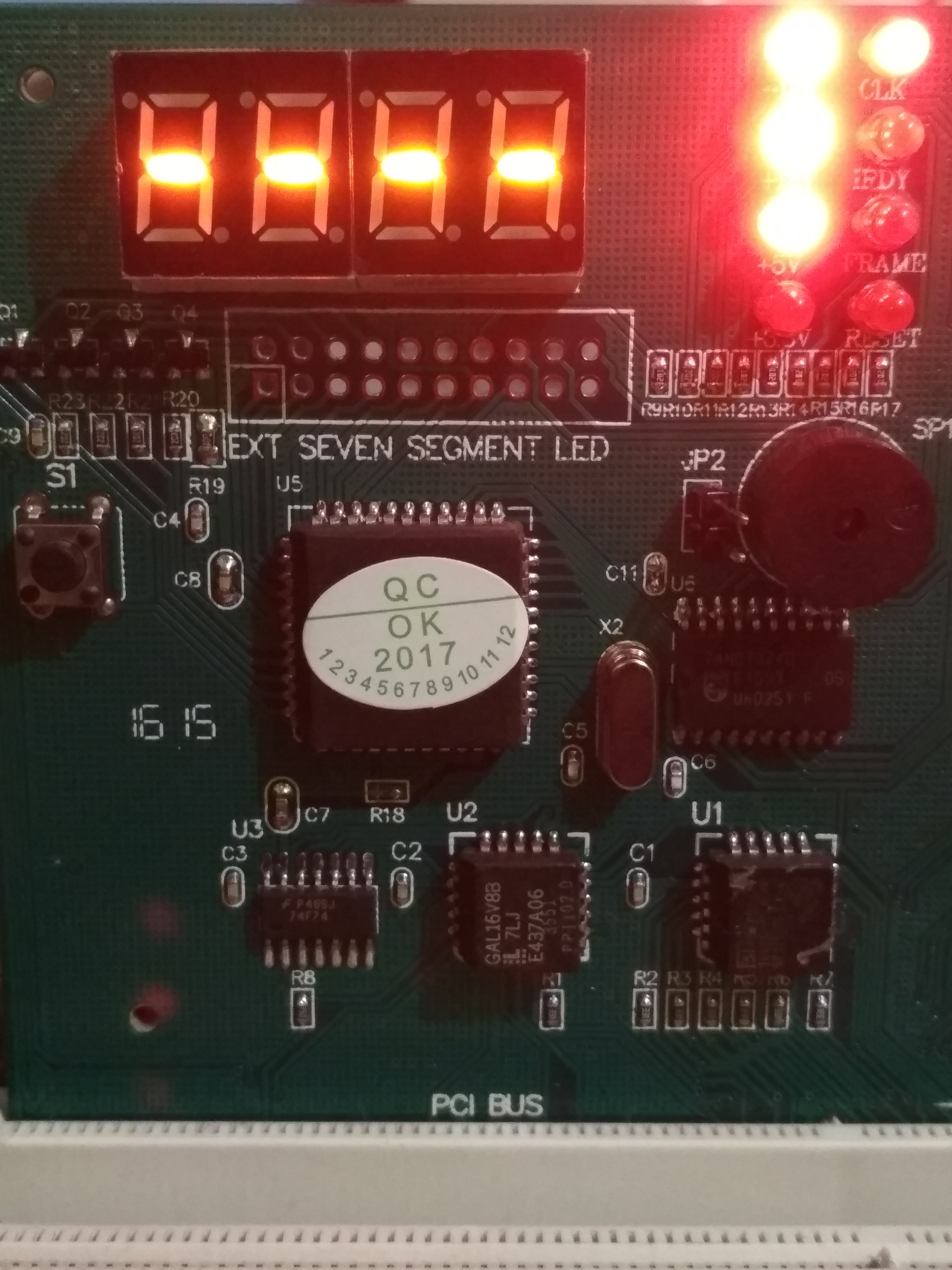

    Głośnik się nie odzywa w ogóle. Karta post nie "rusza".

  • #10 17597064
    sosarek
    Posty: 83875
    Pomógł: 9318
    Ocena: 15442

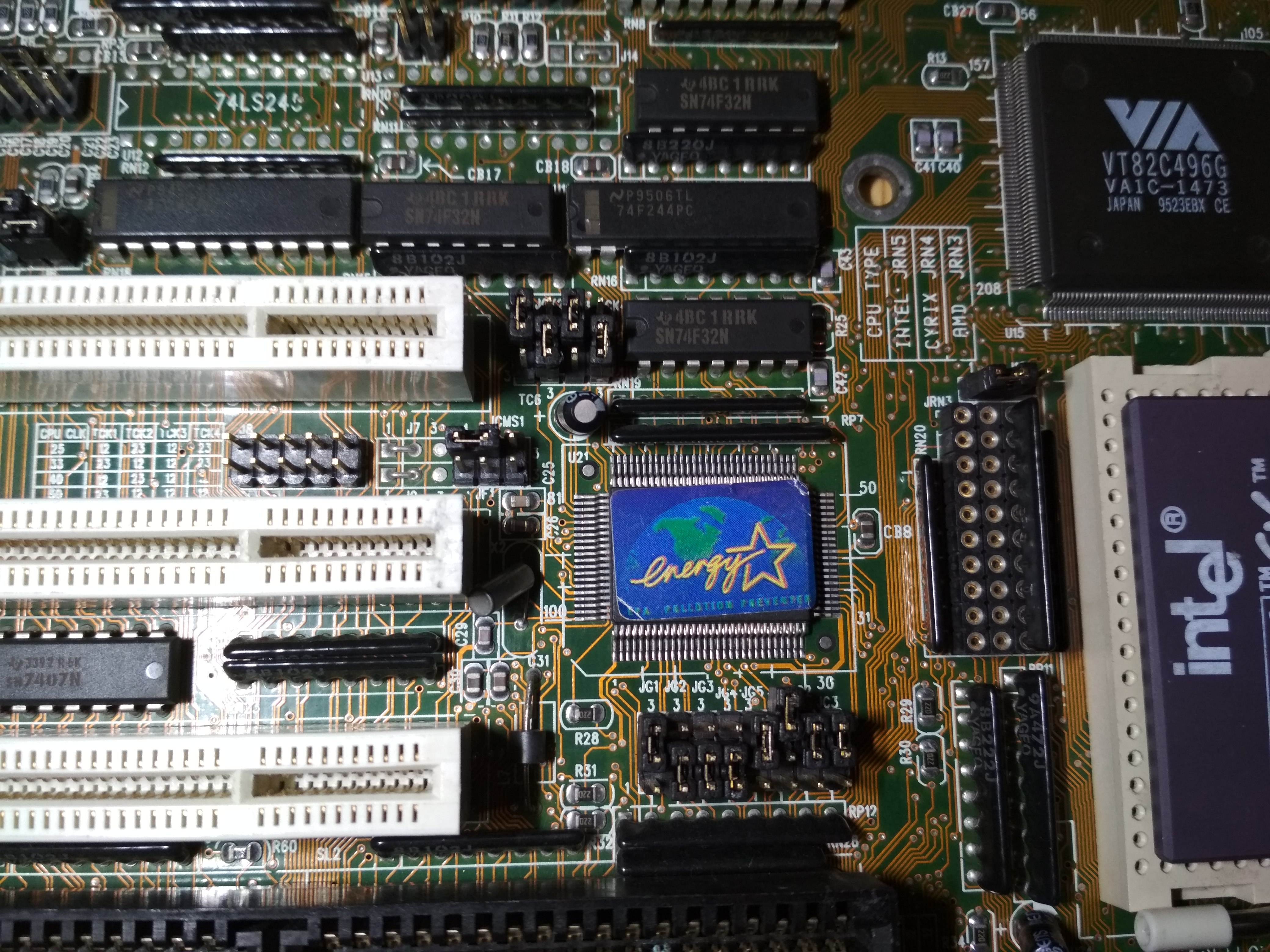

    Pomiędzy pierwszym a drugim PCI masz opis ustawienia zworek dla wyboru częstotliwości, gdzieś jest także dla wyboru procesora, powinien być i mnożnik - przejżyj płytę.

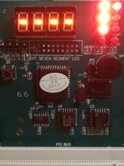

    noname_user
    Posty: 56
    Pomógł: 2
    Ocena: 3
    Witam ponownie. Po kilku zmianach karta post wyświetla błąd: bE08. Co to może być?
    Akt.
    Po wielkiej "bitwie" ze zworkami płyta w końcu ruszyła. Tylko nie wiem dlaczego nie widzi wogóle pamięci cache. Pomimo wszystkich dostępnych ustawień opisanych na płycie.
    W końcu udało mi się odpalić tą płytę. Prawdopodobnie uszkodzona była kość biosu. Po kupnie nowej (zamiennik 29F010) wszystko zaczęło działać. Mam tylko pytanie: jaką maksymalnie pojemność hdd jest w stanie obsłużyć taka płyta?

    Wgrałem bios od całkiem innej płyty, ale na tych samych chipsetach. Działa bardzo dobrze (nawet uaktywniły się złącza ISA, w których system nie widział żadnych kart na poprzednim biosie), obsługuje dyski do 8Gb, ma ustawienia auto do wykrywania dysków. Lecz został ostatni problem: nie mogę uaktywnić portów szeregowych (rs232). W biosie niby są włączone a myszki nie widzi (mysz sprawna).
  • #20 17721996
    sosarek
    Posty: 83875
    Pomógł: 9318
    Ocena: 15442
    Śledzie dobrze wpięte?

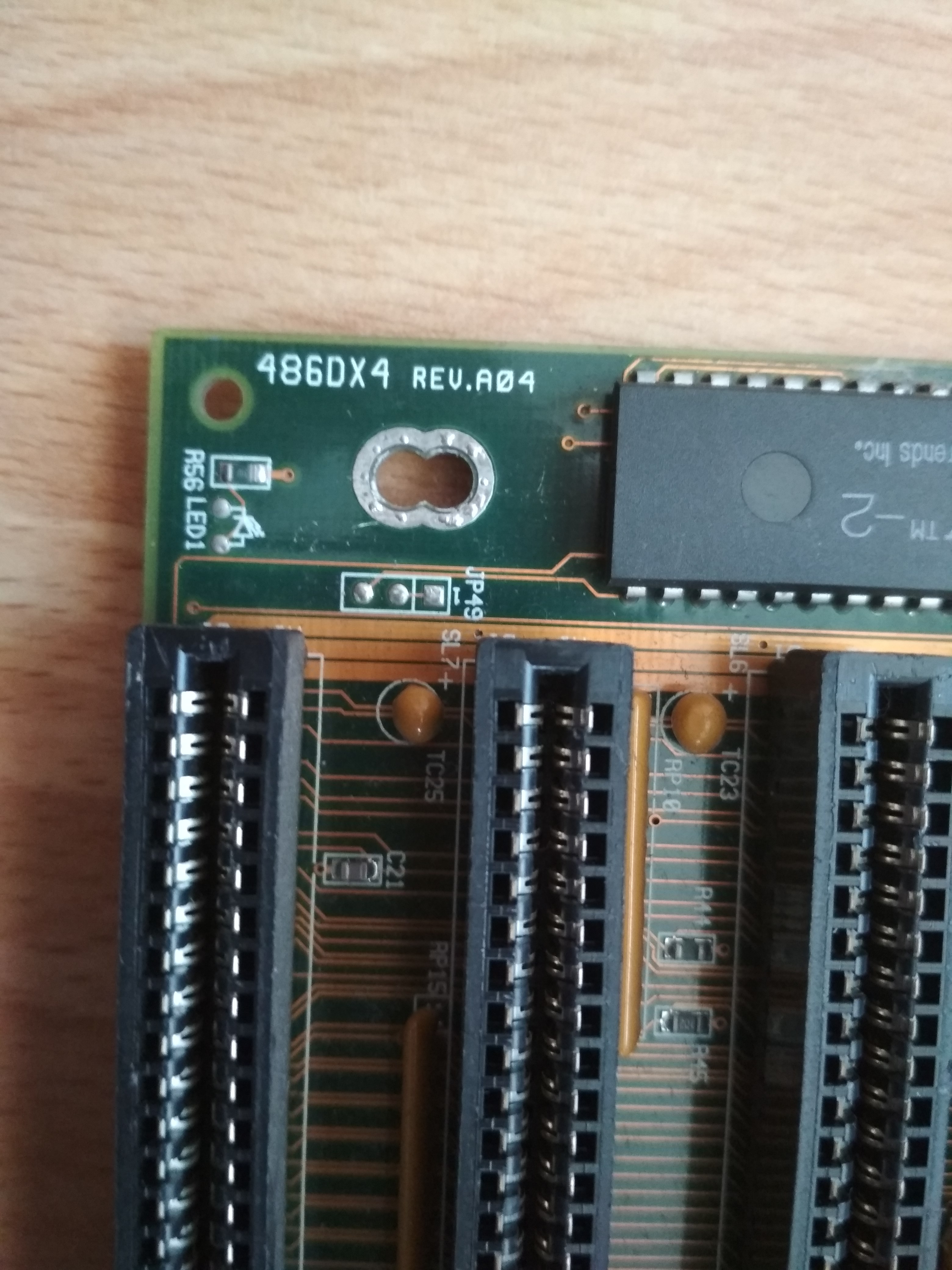

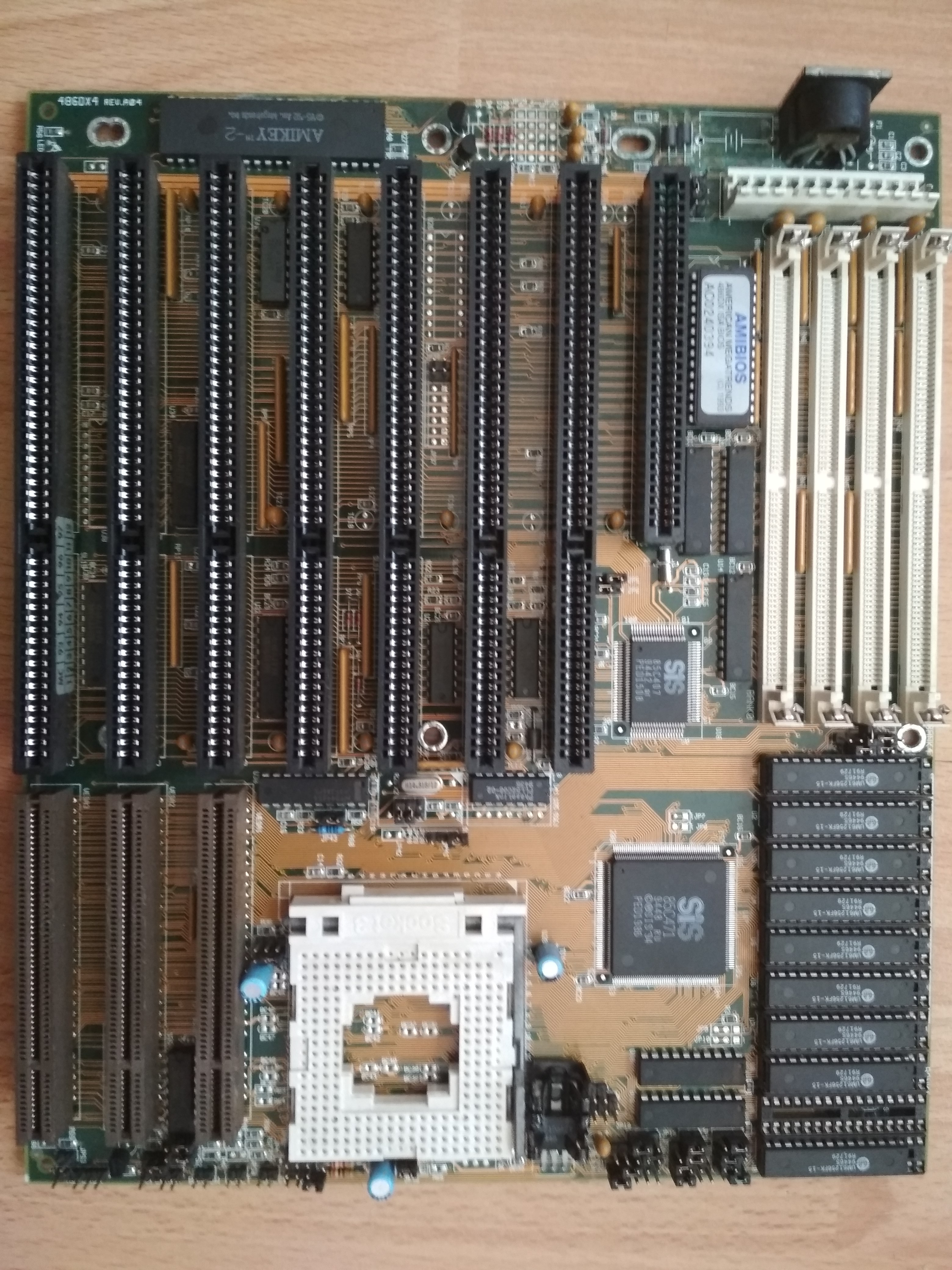

    Wszystko śmiga jak należy. Nie chcę otwierać nowego tematu i zapytam tutaj, czy ktoś może mi podpowiedzieć co to za płyta? Szukam instrukcji a nie mogę zidentyfikować producenta. Gdzie znaleźć wsad BIOS do płyty Jetway J437 (socket 3, 486)? Gdzie znaleźć wsad BIOS do płyty Jetway J437 (socket 3, 486)? Gdzie znaleźć wsad BIOS do płyty Jetway J437 (socket 3, 486)?
  • #23 17744274
    Kolobos
    Spec od komputerów
    Posty: 85152
    Pomógł: 17160
    Ocena: 10422
    Masz programator to zgraj BIOS i sprawdź bios id w Google i/lub poszukaj po wyglądzie na TH99.

    Faktycznie nie ma, jest tylko wersja Ami: American Megatrends Inc., 07/25/94.
    Poszukaj w opisach do podobnych plyt np.
    http://www.uncreativelabs.de/th99/m/C-D/32305.htm
    http://www.uncreativelabs.de/th99/m/S-T/35070.htm
    http://www.uncreativelabs.de/th99/m/S-T/35084.htm
    Moze to Cie naprowadzi na ustawienia zworek o ile tego szukasz.

    Znalazłem na innym forum, że powyższa płyta to:
    :CMC
    :486DX4
    :REV .A01
    :SIS
    :85C407
    :85C471
    Teraz pytanie czy ktoś ma instrukcję???
