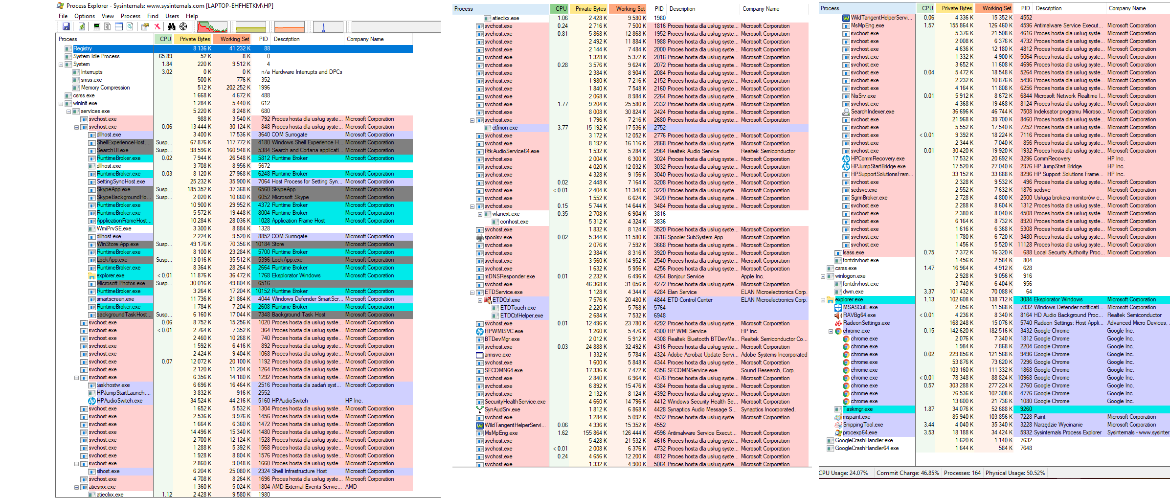

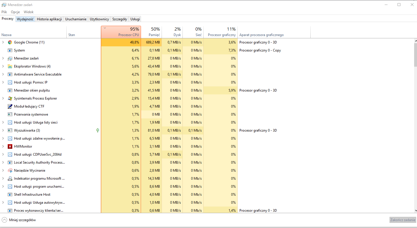

    Mam problem z ciągłym przeciążeniem procesora.
    Przy oglądaniu np. filmu w HD lub korzystaniu z 2 okienek chroma (po 3 zakładki na okienko) użycie procesora potrafi wzrastać do 100%.
    Potrafi też bardzo "skakać" momentalnie wzrasta do 100%, potem obniża się, Włączając mało wymagający program znowu rośnie, etc.
    Programy włączają się nie płynnie
    Jaka jest tego przyczyna?
    Mój sprzęt to:
    AMD A6-9225 Radeon R4, 5 COMPUTE CORES 2C+3G 2.6GHz
    8GB RAM
    256GB SSD
    Windows 10 64BIT oryginalny
    Temperatura procesora waha sie w granicach 30 - 50 stopni - ale cały czas komputer słychać ze "chodzi"
    Wysyłam screeny z Task Managera i z Process Explorer
    Komputer nowy, nie ma nawet miesiąca.

    Widać że chrome zżera 50% cpu, zobacz z ciekawości jak będzie na firefoxie.

    Nowy komputer, to i system, a ten może bez powiadamiania ściągać i instalować poprawki i aktualizacje systemu. Masz jakieś objawy działalności "windows update" ? Pytać czy coś zainstalować nie musi, ale może być widoczny podczas zamykania systemu.
    Zaznacz CPU tak jak w menadżerze zadań i podglądnij co generuje obciążenie procesora. Process explorer również będzie pokazywał wg największego użycia procesora.
    To po kolei zamykaj karty, po którejś obciążenie spadnie. Wtyczki i dodatki do przeglądarki masz aktualne ?
