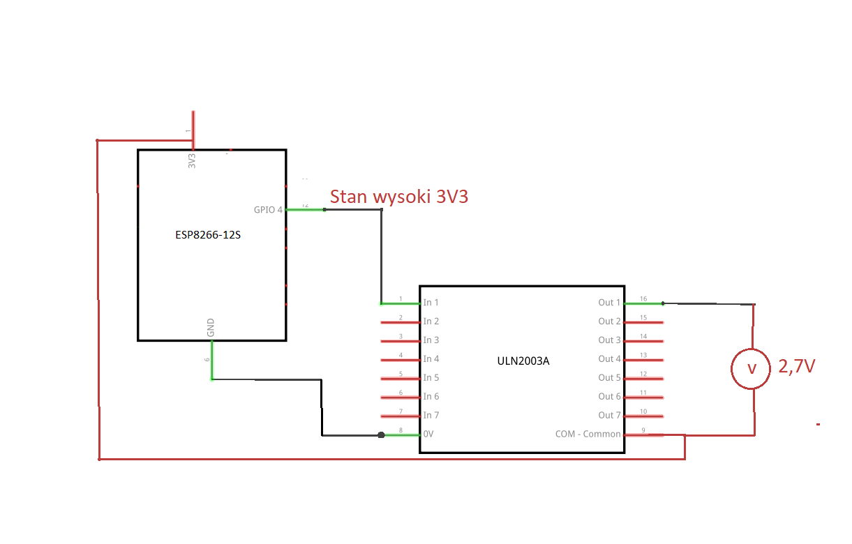

    Witam, mam dziwny problem, albo po prostu czegoś nie rozumiem.
    Podłączam układ jak na schemacie i na wyjściu z ULN mam napięcie 2,7V zamiast 3,3V co robię źle?
    ULN2003 daje tylko 2,7V zamiast 3,3V - co jest nie tak?

    ULN2003 ma na wyjściach tranzystory w układzie Darlingtona. Przy nasyceniu nie można uzyskać spadku napięcia na złączu CE tranzystora wyjściowego mniejszego niż 0,6V. Dlatego zamiast 3,3V masz 2,7V.

    Jeżeli się nie mylę to masz 0,6v na wyjściu , bo aktywne jest 0 czyli coś blisko 0V . Do czego to ma być co ma sterować może to wcale nie ma znaczenia czy jest 0,6V czy 0V . Tam jest tranzystor a nie włącznik (styk) więc tak to bedzie. Nie mam teraz tego układu pod ręką aby to sprawdzić.

    Rozumiem, a czy jest jakieś rozwiązanie tego problemu?
    Potrzebuje zasilić przekaźnik o cewce 3,3V.
    2,7V nie daje rady, do dyspozycji mam tylko 3,3V.

    Zamiast układu z tranzystorami w układzie Darlingtona na wyjściach, użyj układu, który ma na wyjściach tranzystory MOSFET z kanałem typu n, np. TBD62003.
    Dzięki za podpowiedź to bardzo dobry pomysł :)
    bajer1 napisał:
    A jakie jest napięcie zasilania z przekaźnikiem działającym nie jest za słabe zasilanie (spadek napięcia)mało Amperów
    Napięcie 3V3 spokojnie wystarcza do wysterowania przekaźnika z cewką do 5V, a jeżeli chodzi o obciążenie prądowe cewki to przecież jest ona zasilana w tym wypadku bezpośrednio ze źródła zasilania a nie z GIPO
