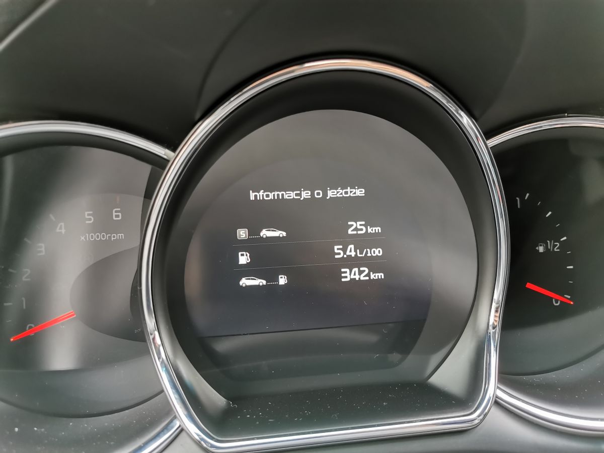

    Ceed II SW 2018 1.6 automat 7 biegow
    Miasto 7.8l
    Trasa 5 - 6 l po górach
    Ale potrafi mniej wystarczy ze żona wsiada.
