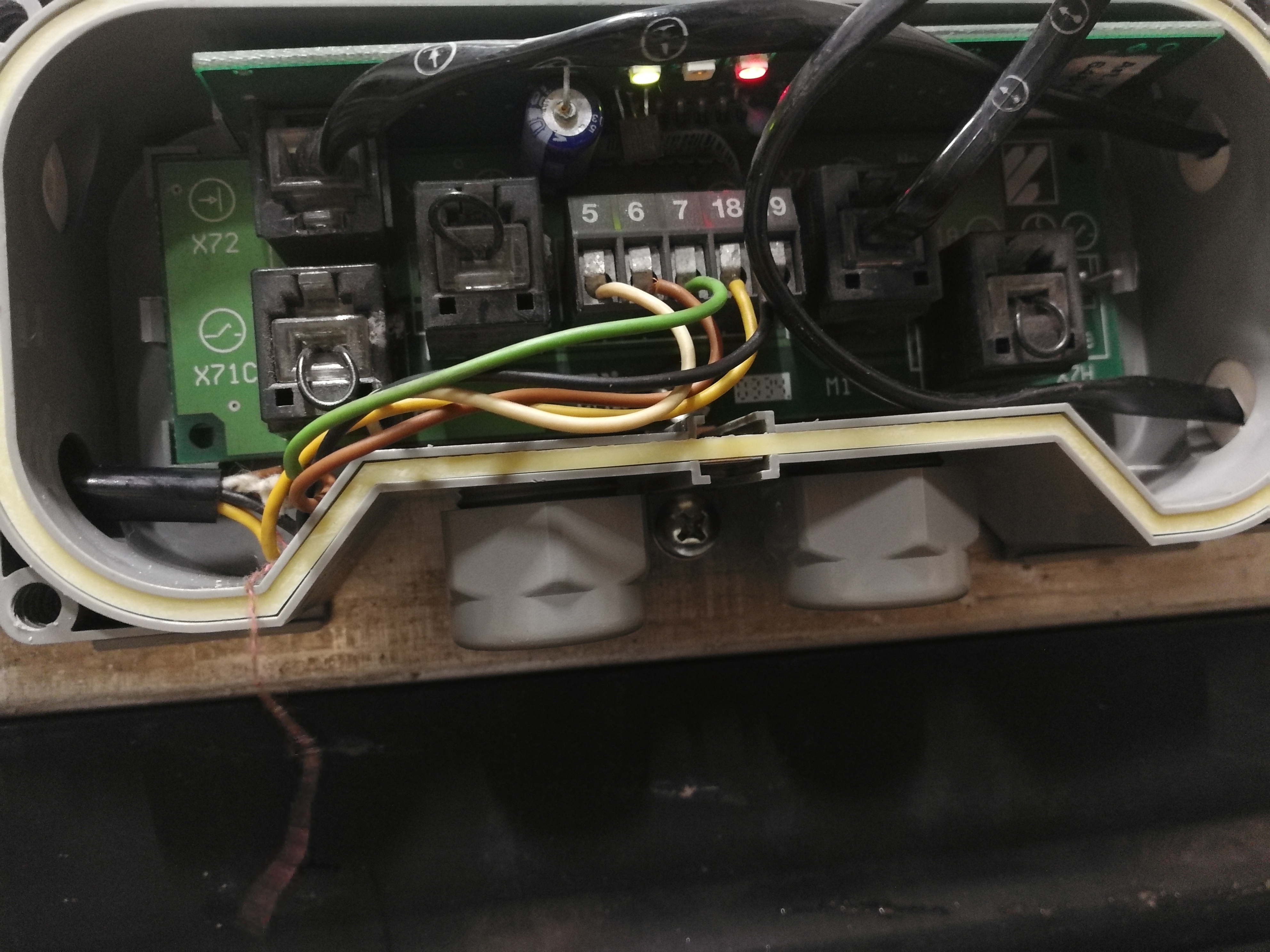

    Witam. Pam problem z zaprogramowane bramy hormann. Bramę poskładałem z elementów, kupiłem roletę, sterowanie 445R i napęd S35. Na płytce dolnej bramy świecą dwie diody, pierwsza i trzecia. Ale te płytki są prawdopodobnie starsze bo w instrukcji są opisane inne płytki połączeniowy czujników optycznych. Jaki może być z tym problem. Nie mogę przejść programowania 01.

    Niezła składanka... Brakuje Ci mostka na X7H.

    X7H to są te dwa piny w SKS? Po prawej stronie.?

    Czy ten zestaw będzie działał z centralą 445R? Bo te płytki SKS są innej firmy niż hormann. Są firmy Matantec.
    Marantec miało być...
    Mostkowanie zmieniło tylko tyle że teraz świecą wszystkie 3 diody na tej płytce a błąd jest nadal ten sam 02.

    stare sksy od central A70 r vario nie bedą działały z 445, potrzeba przebudować sksy na nowę optosensory i płytkę

    Wymieniłem stare SKSy na nowy typ i wszystko już działa poprawnie.
    Do centrali 445r tylko nowego typu SKSy hormann a.
