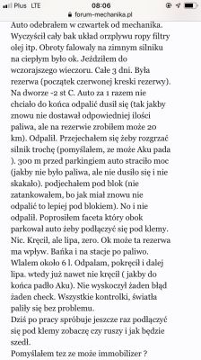

  • #10 17634919
    Inexperto94
    Posty: 4
    Insignia 2.0 cdti 2009 r - dławienie i utrata mocy
✨ Użytkownik zgłasza problem z Vauxhall Insignia 2.0 CDTI z 2009 roku, który po krótkiej jeździe zaczyna się dusić i traci moc. Po zakupie samochód przeszedł przegląd u mechanika, który stwierdził, że jest w dobrym stanie. Problemy zaczęły się po wymianie sprzęgła, a następnie po kilku jazdach. Użytkownicy sugerują wymianę filtra paliwa, diagnostykę EGR, sprawdzenie wtryskiwaczy oraz DPF. Wskazują na konieczność podłączenia komputera do odczytu błędów oraz monitorowania ciśnienia w układzie paliwowym. Użytkownik potwierdza, że wtryski zostały zregenerowane, ale komputer nadal wykazuje błędy.
