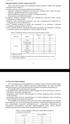

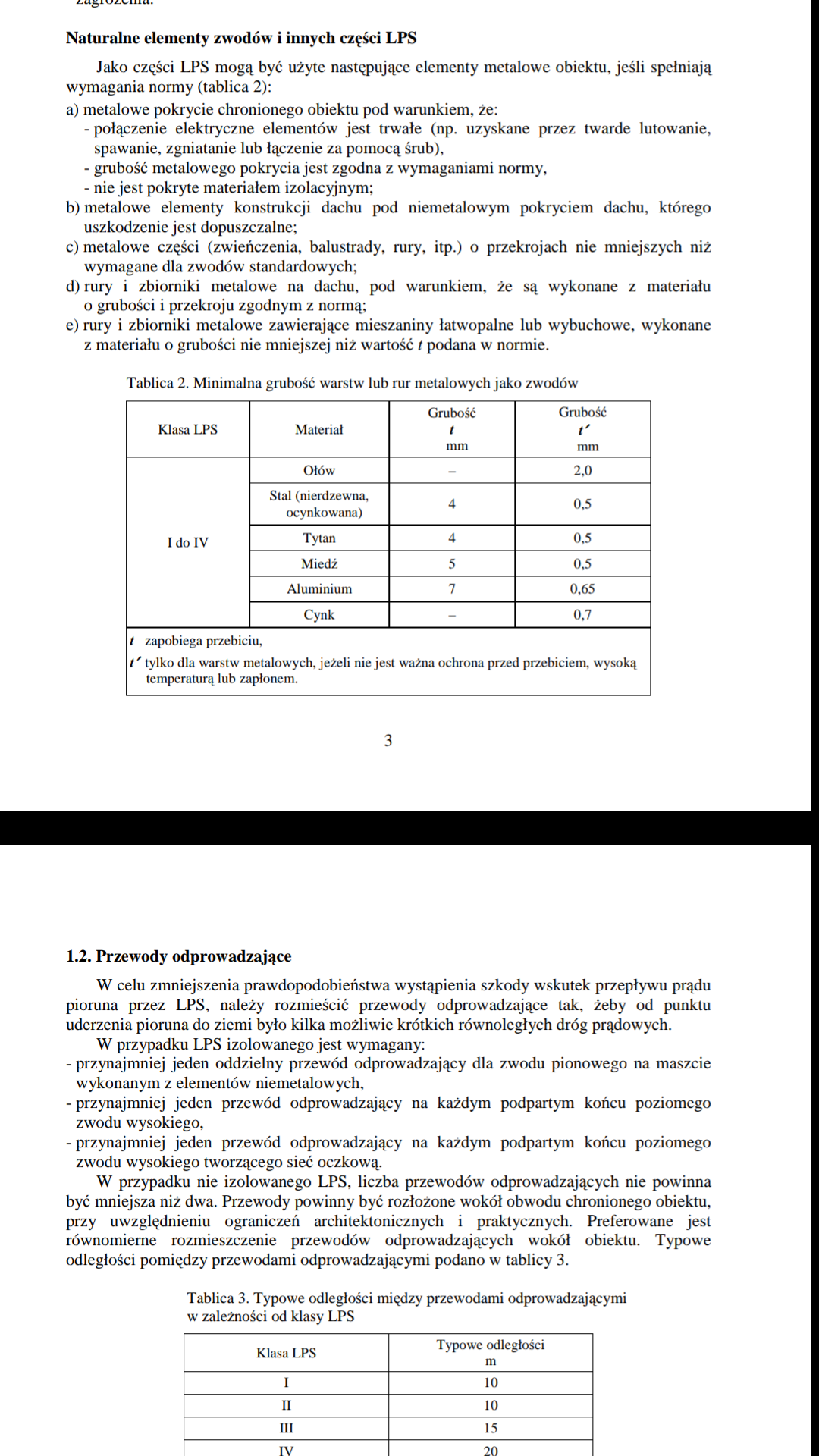

    Okej przeczytałem. Ktoś napisał fajny artykuł. Oprócz tego artykułu znalazłem jeszcze norme i wyśle jedną strone z niego. Jak sie ma ta norma do tego artykułu który mi wysłałeś do przeczytania?
    PN-EN 62305-3:2011
    Czy blachodachówka 0.7 mm nadaje się na zwód odgromowy? [Normy]
    W sumie w artykule pisze że jesli nie jest ważna "perforacja" dachu i w normie podobnie jesli nie jest ważne uszkodzenie. Instalacje Lps wykonuje sie nie tylko by zabezpieczyć instalacje elektryczna ale caly dom razem z dachem także moim zdaniem to troche nie logiczna ta norma.
    PN-EN 62305-3:2011
    Normę masz aktualną, chociaż podejrzewam, że zmiany w porównaniu do poprzedniej (ja mam tę z 2009 roku) są kosmetyczne.
    Link
    Dlaczego nielogiczna? Jeśli dach pokryty jest elementami oddzielonymi od siebie warstewką izolacyjną, bo blachodachówki nie są ze sobą połączone elektrycznie, to dla wyładowania piorunowego nie będzie to żadną przeszkodą. Ale dla właściciela dachu już tak, bo warstwa izolacyjna zostanie w wielu miejscach wypalona, czyli powstanie wiele ognisk późniejszej korozji.
    Z zabezpieczeniem całego domu to nie koliduje w żadnym stopniu.
    PS. Z tym 4 czy 5 mm to ktoś chyba żartuje. Mam starą blachę o grubości 1,5 mm, to arkusz (90 cm x 450 cm) ledwo we dwóch ze szwagrem podnosimy. Grubszą trzeba by było chyba dźwigiem na dach wciągać.

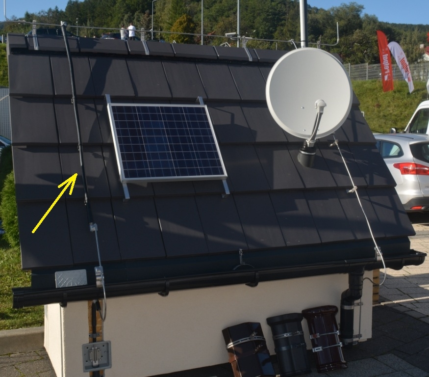

    Popatrz również tutaj, jako przykład :
  • #19 17613453
    mafialosoo
    Posty: 93
    Ocena: 19
    Widzę ale cos mi tu nie gra albo sie mylę. Od panela powinno być metr odstępu lub zwód izolowany hvi. Tu jest uzolowany ale nie do końca.... na antenie widać ze jest izolowany. Malutki ten daszek;)
    Przeskoki są możliwe nie tylko na panel ale również na sat antene. W sumie wszystko jest mozliwe ponieważ to natura. Ja zaden elektryk itp ale kiedys ktos mądry mi powiedzial że, nie ma idealnej instalacji odgromowej, jest taka co może znacznie zmniejszyć szkody wywołane wyładowaniem atmosferycznym.
    Ale te połączenie miedzy zwodem pionowym a szczytem dachu zrobil bym juz w całości izolowanym, takie moje zdanie.
    Dlatego uprzedziłem - przykład.
    W końcu na targach Energetab w Bielsku Białej całego dachu nie za bardzo mogli pokazać.
