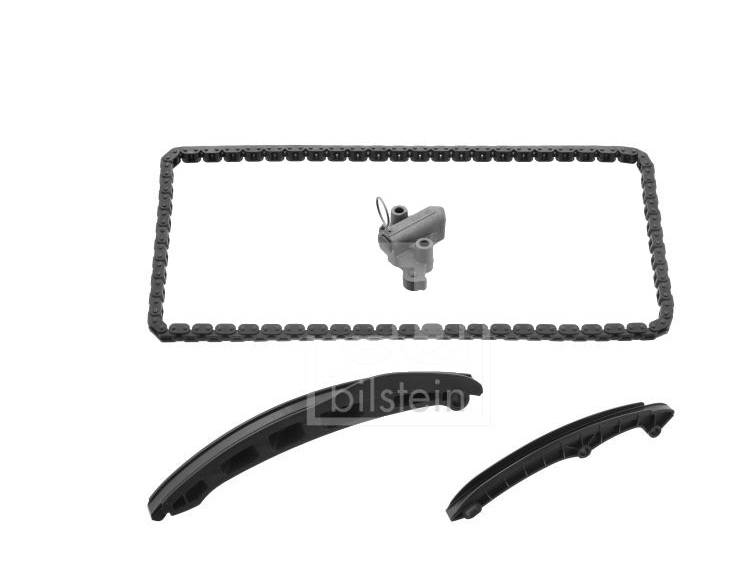

    szybkie pytanie czy jeśli w 1.6fsi rok 2006rok chce zamontować nowy łanuch rorządu plus slizgi i napinacz muszę luzować koła wałków rorządu na śrubach ? Czy wystarczy odpowiednio napięty od prawej strony łanuch założyć i odbiezpiecznyć napinacz ?
    Pytam bo w zestawie od Febiego nie ma żadnej śruby do wałków/wału a niby mają być założone nowe.
    Montaż łańcucha rozrządu w VW 1.6 FSI 2006 - czy luzować koła wałków?
    O coś takiego mi chodzi.
    Dzięki

    Tak musisz poluzowac

    Nowe śruby koniecznie ? Bo skoro nie ma ich we zestawie ?

    dobry zestaw posiada śruby łącznie z zębatkami. bo wiadomo zębatki są juz powyciągane do starego łańcucha

    Auto ma 140tys orginalnego przebiegu. Trochę chyba szybko zeby z kołami wymieniać ? + jedne koło jest razem z wariatorem faz rorządu taki zestaw to okolice 1 tys zł.

    Nie polecam wymiany samej kiety, szybko się zepsuje na starych kołach zębatych.
    Oczywiście masz blokady.
    Takie są koszta wieśwagena.

    Dlatego łancuch napinacz i slizgi(dlatego też zapytałem bo bez luzowania kół znacznie mniej roboty bym miał plus te niby now śruby wymagane.
    Szybko to znaczy ile 20-60tys ?

    Zobacz czy łańcuch będzie przylegał do kół jak będzie się kołysał to mieniaj koła bo ta naprawa g..... da.

    Jak wymieniać to wszystko albo nic, nawet jak łańcuch będzie przylegał do kół i nie będzie się kołysał to za kilka tys. km będziesz robił ponownie. Szkoda czasu i pieniędzy, zrób raz a dobrze.

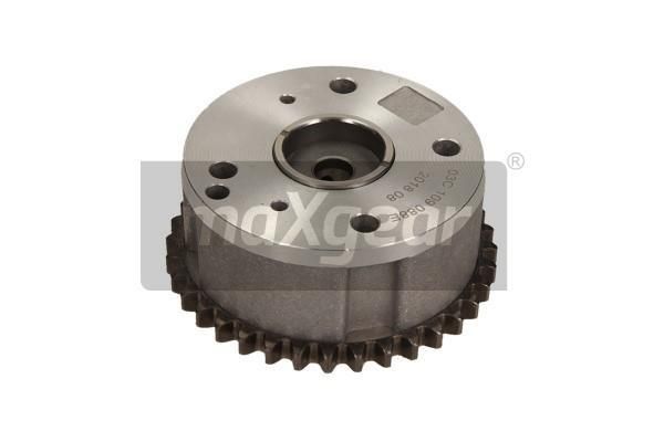

    Pytanie czy ktoś montował do tego auta zestaw FAI TCK87VVT ten z kołami ? Oryginał z łanuchem na pompę oleju kosztuje 2800zł ;D 1/3 wartosci tego wspaniałego samochodu. Z kolei to całe FAI ma opinie bardzooo rózne i raczej słabe.
    Jest też zestaw firmy BORSEHUNG (czyli jakośc orginału tylko z zeszlifowanymi emblematami vw) + zakup faza tora oddzielnie i tutaj co ciekawe jest MaxGear 54-1292 który też wygląda jakby miał zeszlifowane jakieś oznaczenie ? :
    Montował to ktoś może ?
