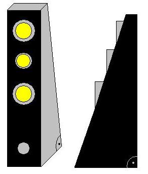

    hmmm zastanawiam sie nad takim czyms ... to jest tylko rysunek pogladowy obrazujacy to nad czym sie zastanawiam wiec prosze o nie traktowanie tego jak jakiegos projektu :) te szare miejsca to pierscienie-panele o jakich mysle i bass-reflex... zolte to glosniki

    Pre100n, nawet fajnie to wygląda, ale koniecznie zbliż do siebie wszystkie głośniki (aby zbliżyć centra akustyczne). No i nie rozumiem tego znaczka kąta prostego na pochyłej ściance ;)

    hehehe no wlasnie o to chodzilo w poprzednim poscie :) ta sciana ze znaczkiem kata prostego jest prostopadla do podlogi ... tylko ze rysunek jest bardzo schematyczny ... wlasnie dlatego tam dalem ten znaczek ... ta czarna sciana na rysunku po lewej stronie to sciana ukosna na ktorej beda glosniki ... a ta tylna jest prostopadla do podlogi ... poprostu rysunek z lewej zostal obrocony o 90stopni zgodnie z ruchem wskazowek zegara dajac rysunek po prawej.

    nie rób tak,jak na rysunku,bo ciężko będzie wykończyć estetycznie.a te trójkaty zepsuja prostotę formy.jeżeli już,to niskotonowy na skośnej ściance,a śr i wys na panelu prostopadle do podłogi,ale tu znów to zaburzenie bryły,chyba,że panel górną krawędzią równo z bryłą,a dolną zagłębiony.ale to znowu kombinowanie i niewiadomy efekt estetyczny.daj z projektowanego na wstępie przodu,będzie ładnie.i to,co pisza koledzy,głośniki blisko siebie,niekoniecznie środki geometryczne w osi symetrii.powodzenia

    hmmm no i w rezultacie okaze sie ze pierwsza mysl jest najlepsza ... co do prostoty wykonania ... wlasnie kreci mnie niekonwencjonalna i oryginalna forma poza tym lubie wyzwania :) dlatego zaczalem sie zastanawiac nad takim udziwnieniem ... co do wykonczenia wlasnie jestem na etapie szpachlowania i bede malowal wiec dobrze zrobione wyszlifowane pierscienie moglyby wygladac niekiepsko a jako ze bedzie to lakierowane to z wykonczeniem nie bedzie specjalnie problemow ... poza tym forma beda pasowaly do suba bo ma on zaokraglone boki i wydaje mi sie ze pierscienie o podobnym profilu moga dopelnic calosci... ale zbliza sie noc ... przespie sie z tematem i w wolnym czasie bede rzezbil dalej
