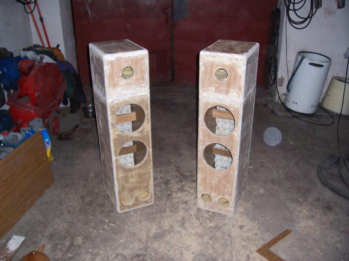

  • Witam, przedstawiam konstrukcje której nie chciałem nigdy pokazywać ale jednak sie zdecydowałem ze względu na przydatność waszych rad co do wykończenia :) Zbudowałem te kolumny jakies 2 lata temu. Nie znałem się jeszcze wtedy w ogole na akustyce, następna konstrukcją jaką był subwoofer do auta na APku wyszła juz troche lepiej :)
    KOLUMNY
    Kolumny mają rozmiary 110cm wysokości, 25cm szerokości i 32 głębokości. Czyli standardowe wymiary jakie dają swoim zestawom ludzie z STX. No, troszke je musiałem zmodyfikować... Kolumny mają osobną komore na bas, któy tworzą 2x STX "GDN-22-120-8-SS" a wysokie tony to niestety nielubiane "GDWT-8-150-4-PJ". Grająw małej przegrodzie wypełnionej dużą ilością materiału tłuimącego. Dzwięk rozdziela zwrotnica rónież od STXa "Zwrotnica 2D-12" na którą nie narzekam! Obudowy po paru testach są ostatecznie na tyłach, gorze i dole wygłuszone gąbkąz "kolcami". Niestety brakuje jeszcze wykończenia zewnętrznego na które zawsze mi brakuje chęci i czasu.... Ale najważniejsze ze grają dobrze... Bas jest czysty i mocny!
    NAPĘD
    Napędzam to wzmacniaczem Technics SU-610. Ktory ma przy 4 Omach ok. 2x90W RMS. Dobrze radzi sobie z kolumnami. Przy odpowiednim ustawieniu equalizera Nvidi na komputerze otrzymamy całkiem pozytywną jakość dzwięku. Wiadomo, ze nie jest to zaden Hi end ale mi wystarcza :)

    Zmież obiędość dla wooferów, nie powinna przekraczać 50l.
    Strojenie na ok 45-47Hz.
    Nie ma tu średnicy, więc zmień przedni panel i wstaw coś w stylu ARP + ARV albo jakąś szerokopasmówkę :D
    Jeśli odpowiada Tobie czerń, to tylko więcej uwagi poświęć szpachlowaniu i szlifowaniu. Możesz również ranty sfazować pod kątem 45° i położyć fornir.

    No zdjecia faktycznie nie są najlepsze :( Ale cos jednak widac... Jak myslicie jak najlepiej i najprosciej było by wykończyc kolumny zeby ładnie wyglądały?

    OOO!! Widzę, że już są fotki,
    może i grają fajnie ale ja zdecydowanie wolę kanciate narożniki, górna część z wysokotonowcem jest "doklejana"?? (osobna komora)??
    Napisałeś co daje niskie i wysokie tony, A co ze średnimi??

    Wydaje mi się że sa dobrze wykonane, czarne bardzo dobrze sie prezentują!:) Faktycznie powinieneś je trochę dopracować szpachlą i papierkiem i będzie COOL! Daje 8/10. Pozdrawiam.

    przemo-lukas:
    Litraż dla wooferow to 52litry nie licząc głośników i BR. + jest jeszcze ca całym tyle wygłuszenie ok 3cm. Wiec powinno być ok! Srednica raczej nie wejdzie :( A pomysł jest dobry - troche szpachlu do drewna i pomalować je na czarno ładnie. Myslałem jeszcze żeby przod wyłożyc cieńkim korkiem (takie maty). Ale obejmował on by tylko głosniki na froncie....
    SQUELTH:
    Srednich tonów niestety brak, nie miałem pieniedzy na głosniki i zwrotnice. Sa takie jakby monitory ale grają całkiem dobrze. Troszke inaczej musi wyglądać krzywa w korektorze i ujdzie z dzwiękiem...
