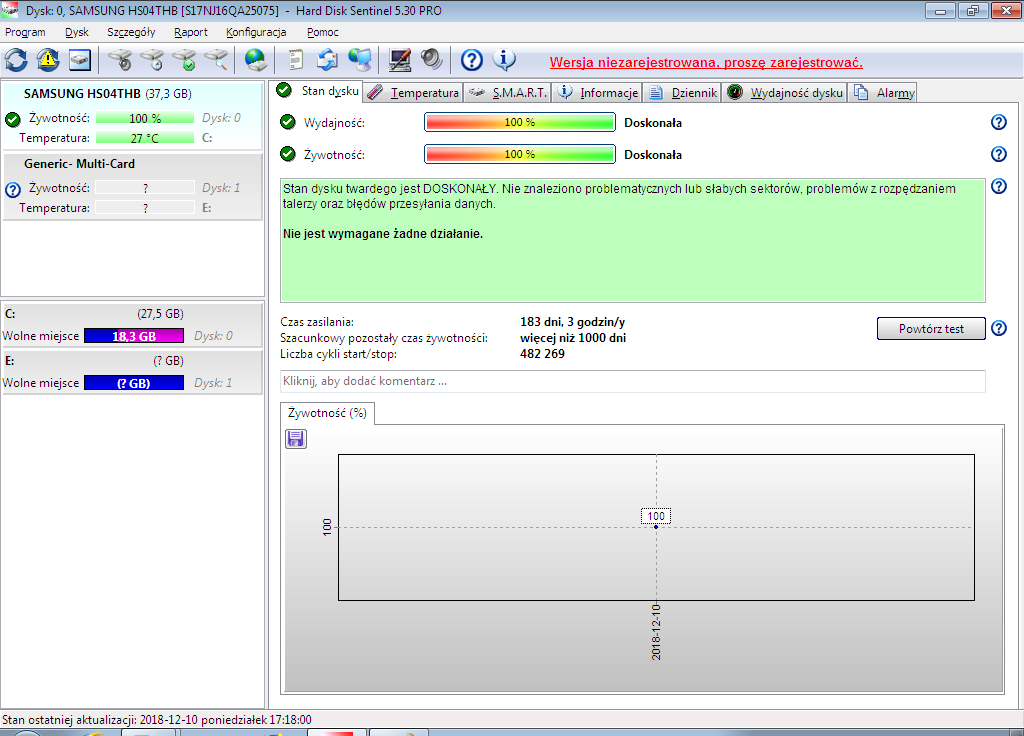

    Proszę o ocenę dysku. Dysk zachował się trochę dziwnie, gdyż wcześniej SMART miał czysty i nie wykazywał problemów. Wykonałem instalację systemu i po tej operacji pojawiły się takie kwiatki.
    Jaki jest stan dysku Samsung HS04THB? Analiza SMART.
    Czy w tym wypadku remap pomoże ? Dane z niego nie są mi potrzebne.

    Co na ten temat mówi HDSentinel w zakładce przegląd?

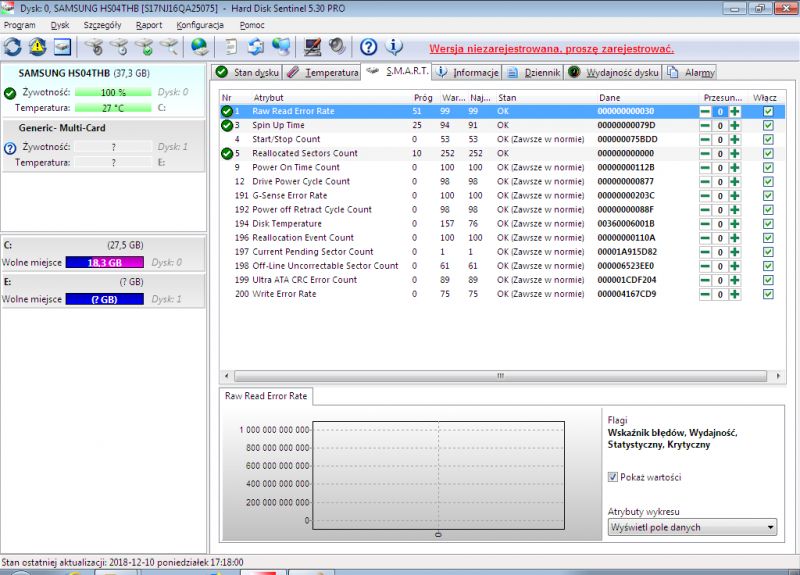

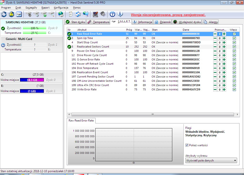

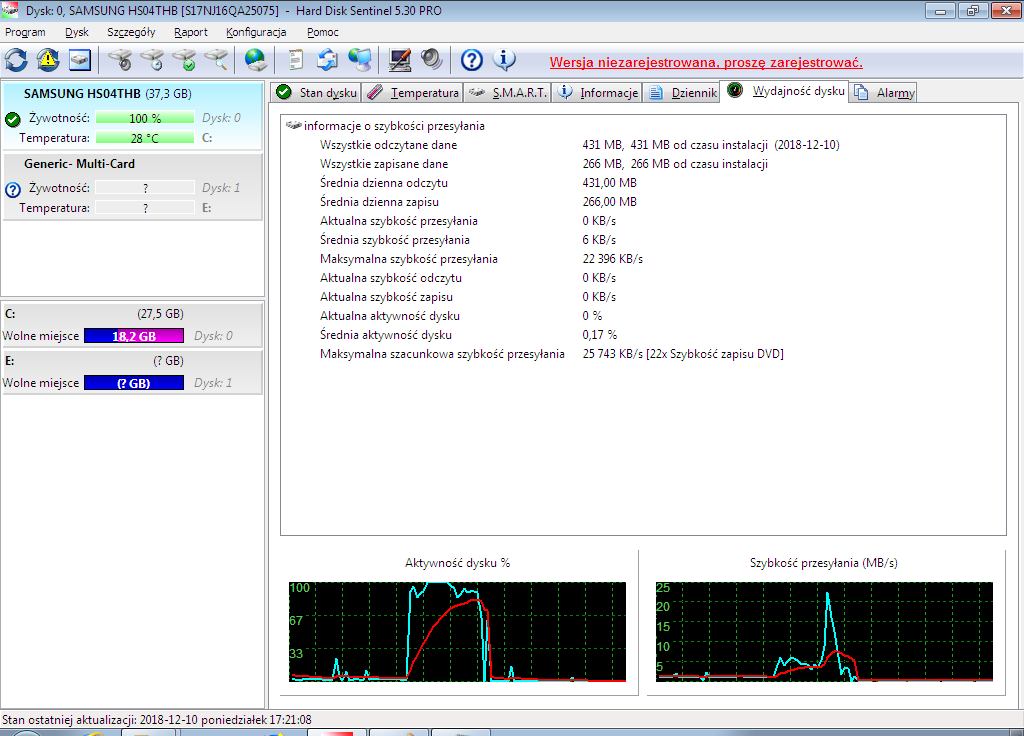

    Zakładki przegląd co prawda tam nie widzę, ale tu masz trochę obrazków.
    Jaki jest stan dysku Samsung HS04THB? Analiza SMART. Jaki jest stan dysku Samsung HS04THB? Analiza SMART. Jaki jest stan dysku Samsung HS04THB? Analiza SMART.
    W załączniku są jeszcze raporty z HD Sentinel

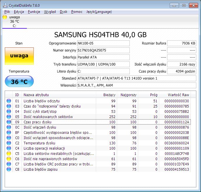

    Coś dziwacznie to odczytuje, atrybut 01 ma wartość przeliczoną 99 wg SMART przecież. Zobacz co pokaże skan powierzchni w MHDD. Co twierdzi HDSentinel przy atrybucie C5 i C6 i jaką wartość podaje?

    HD Sentinel:
    C5:00001A915D82,
    C6:000006523EE0
