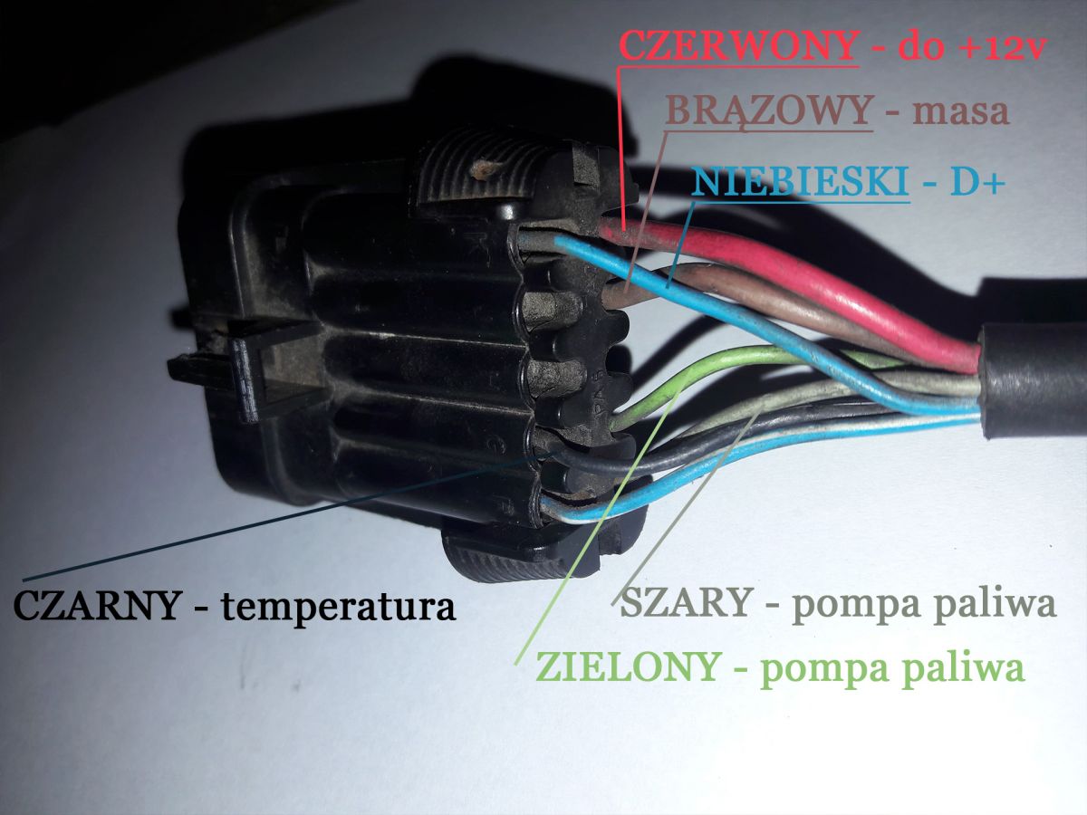

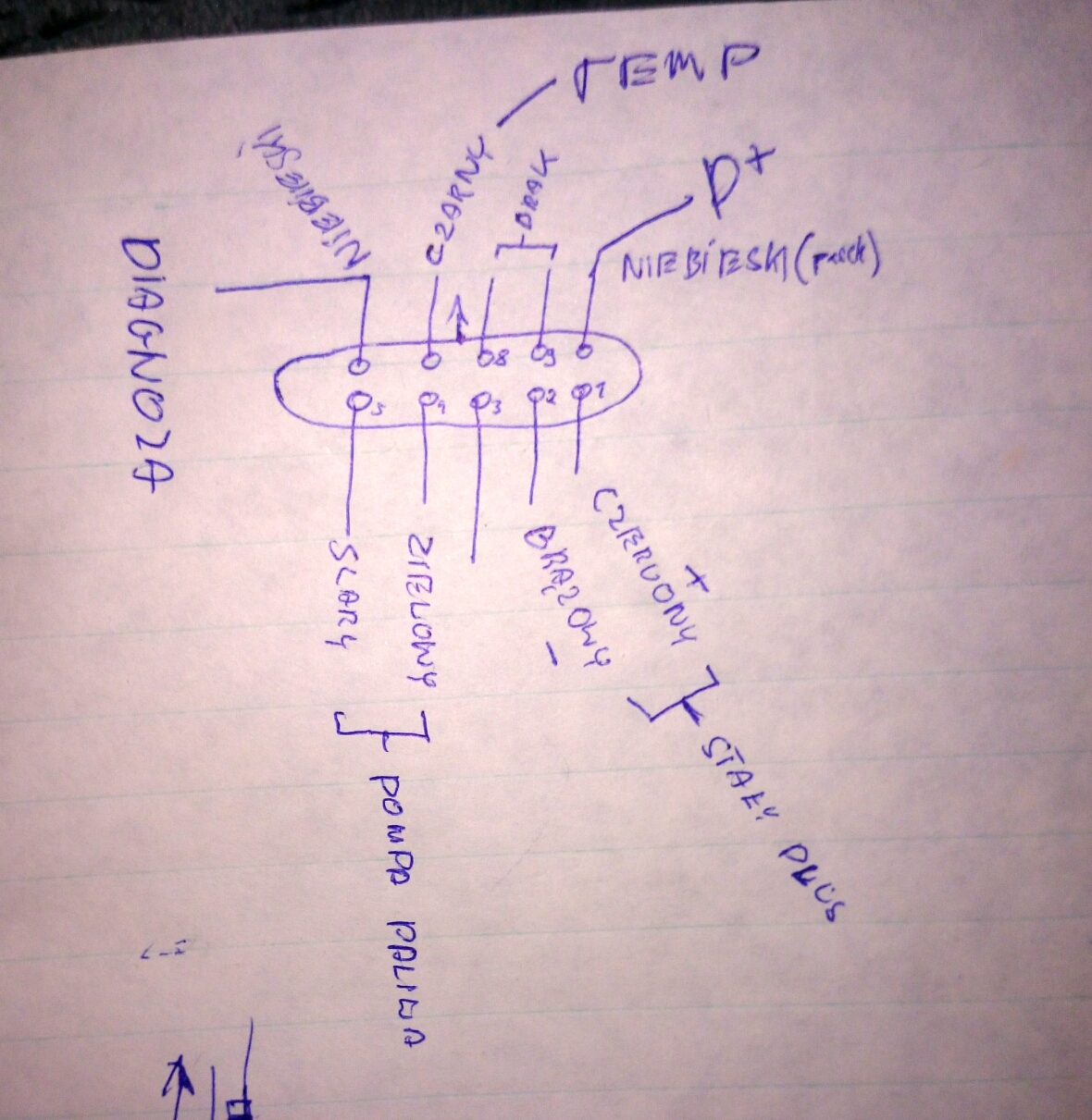

    Podgrzewacz zamontowany w aucie, ale nie działa, nie wiem czy problem z temperatura czy z którymś sygnałem. Wyczytałem na forum ze ludzie odpalają to przez jakaś zworkę. Ale nie mam pojęcia do których z tych trzech kabli podpiąć napięcie. Może ktoś z Was ma podobny podgrzewacz, ew wpinał się w niego. To może mnie poratować informacja.
    eberspacher
    HYDRONIC
    D3WZ
    25 2249 02
    EDIT:
    Tak wygląda prawidłowy sposób podłączenia tego pieca na stole.
    Opel Omega B FL - Dogrzewacz silnika Eberspacher D3WZ, jak to uruchomic na stole
    Żeby uruchomić piec na stole, wystarczy akumulator, pompa paliwa(bez pompy paliwa nie wystartuje) i
    kolory od strony pieca( nie od strony wiązki w samochodzie) należny podłączyć następująco:
    CZERWONY do plusa
    BRĄZOWY(gruby) do masy
    SZARY i ZIELONY do pompy paliwa
    NIEBIESKI do plusa
    należy odczekać chwile
    CZARNY podłączyć do plusa
    i piec powinien ruszyć.

    chisel napisał:
    Ostatnio pisałem, że co do opla vectry czy omegi, warto zajrzec na fora vectraclub czy omega club, bo tam jeśli czegoś nie ma, to prawdopodobnie nigdzie nie ma ;-)
    Zobacz, czy to to:
    http://forum.omegaklub.eu/topic/74337-ob-obfl...owego-eberspacherwebasto-pomoc/page-2?hl=d3wz
    Na tym forum też jest opis, ale znowu 8mio pionowa złączka. Ja mam 10cio, w dodatku jakieś kable z paskami. :|
    Dodaje zdjęcie wtyczki od strony podgrzewacza.

    chisel napisał:
    https://www.elektroda.pl/rtvforum/topic110713-60.html#8756714
    Dzięki, bardzo mi ten link pomógł. Czyli mniej więcej mam to tak podłączyć na stole i będzie działać?
    CZERWONY do plusa
    NIEBIESKI do plusa
