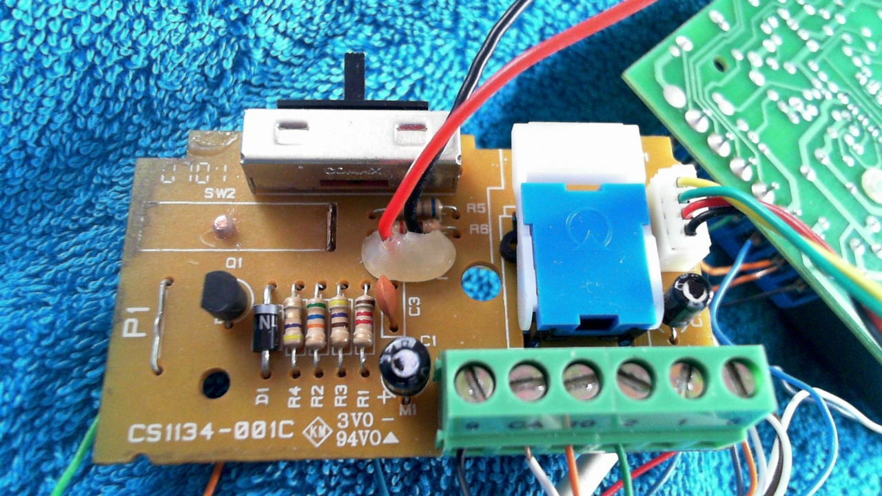

    Działał ok. 8lat bez problemów. W tej chwili nic poza podświetleniem nie działa. Brak wywołania, słuchawka unifonu głucha. Podłączyłem na stole obok siebie na krótkich kablach wszystko zgodnie ze schematem. Wizualnie brak upaleń na płytkach. Urwana blacha od włącznika elektrozaczepu. Dolutowałem od spodu dwa kable i wykorzystałem przycisk w unifonie.

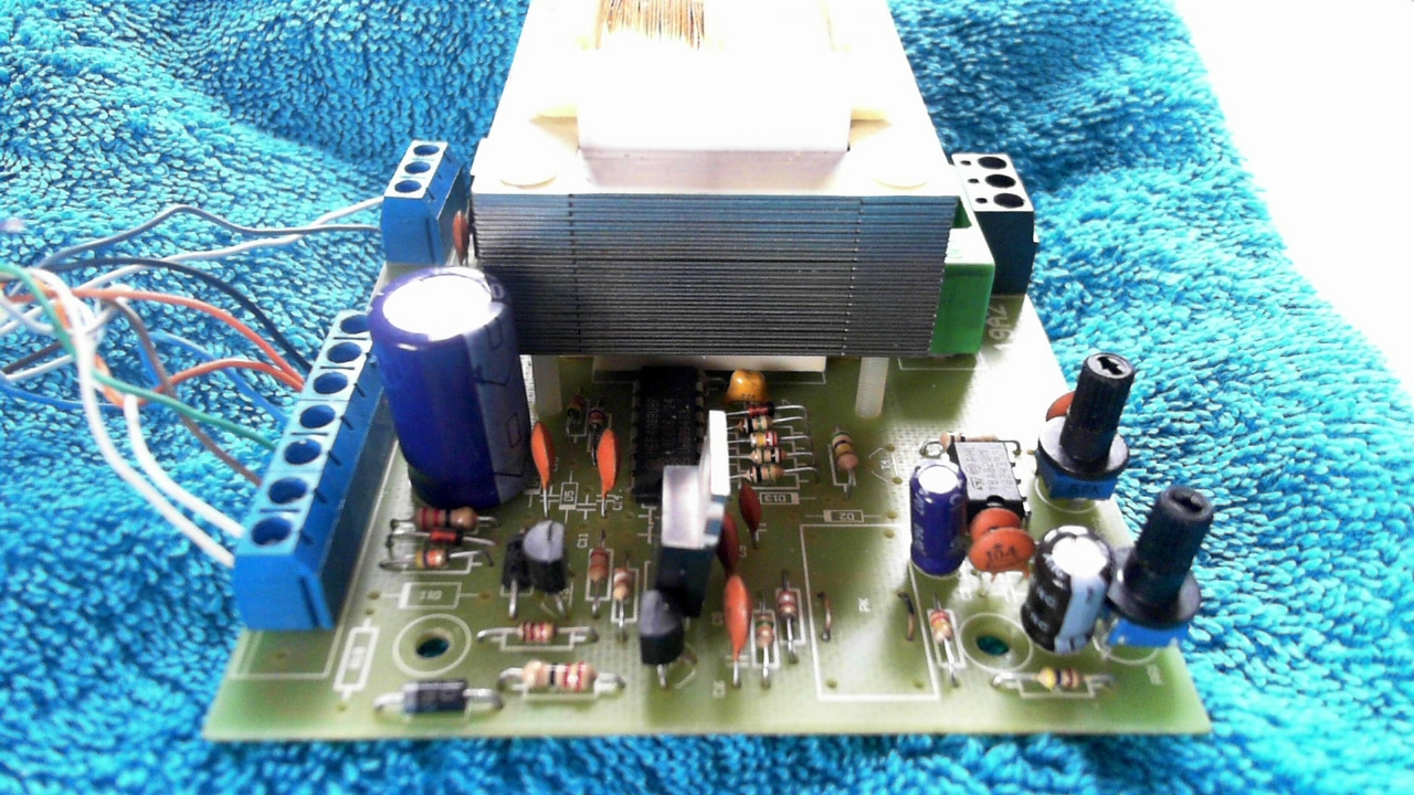

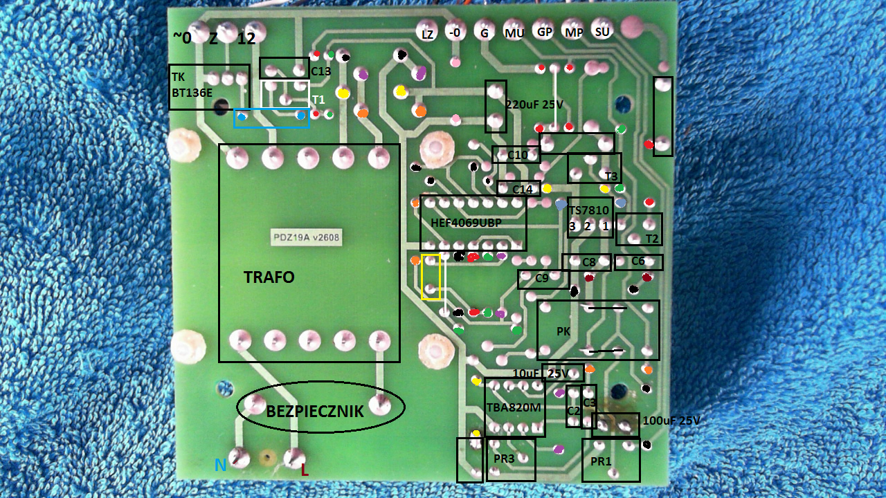

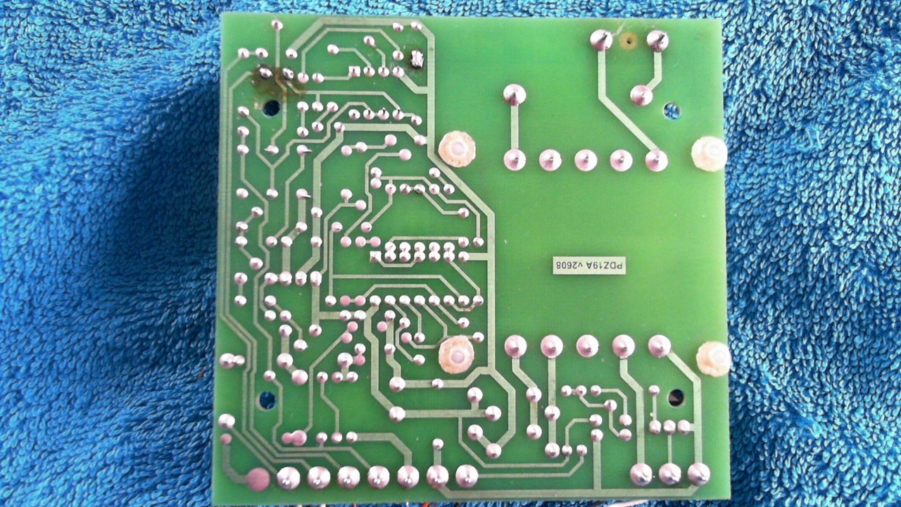

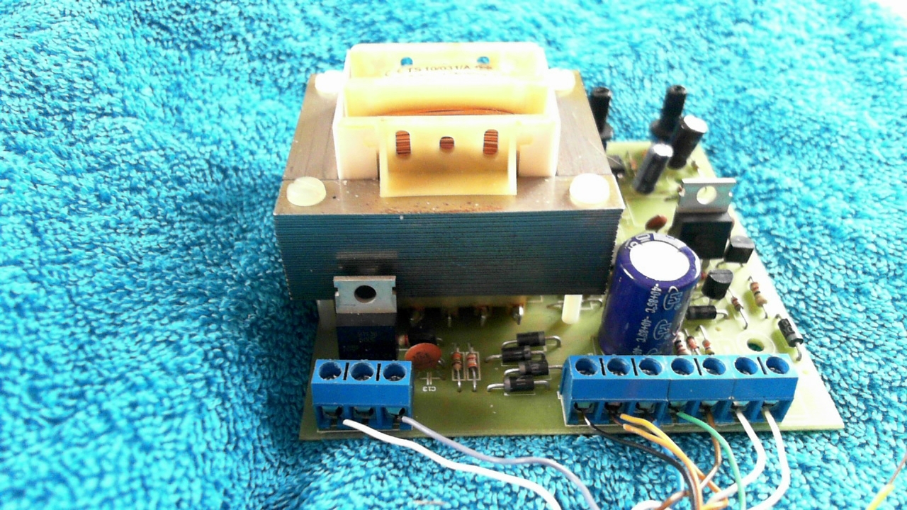

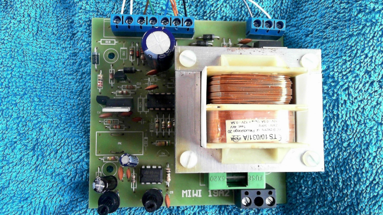

    Zrób zdjęcie płytki zasilacza z obu stron. Na pewno brakuje zasilania układów elektronicznych. Podświetlenie (patrząc na schemat) jest wzięte ze zmiennego 12V i w ten sposób wiadomo, że bezpiecznik (ten szklany) jest dobry. Prawdopodobnie uszkodzony jest stabilizator (regulator napięcia) z serii 78xx. Trzeba sprawdzić jakie napięcie wchodzi na pierwszą nóżkę a jakie wychodzi na trzeciej.

    TS7810 9J1CZ
    BT136E 600E PJA1023 C4 3557
    Mam tylko Unit 33C do dyspozycji. Na zdjeciu płytki unifonu brak połaczenia 1 - SU. Wypadł kabel przy przekładaniu

    Więc najpierw sprawdź napięcie na tym TS7810. Ma on trzy wyprowadzenia. Na pierwszym od lewej musi mieć minimum 12V (może mieć nieco więcej), na drugim nic (to masa) a na trzecim dokładnie 10V. Napięcie mierzysz miernikiem ustawionym na zakres DC. Minus na masę. Masą może być metalowa obudowa tego TS7810.

    Wniosek z tego, że nie ma w ogóle napięcia zasilania. Sprawdź czy transformator daje dwa napięcia zmienne, bo z tego co widać osobne jest do zamka i podświetlenia i osobne do zasilania elektroniki. Ustaw miernik na pomiar napięcia zmiennego ~ AC.
    Na jednym uzwojeniu ma być 12V a na drugim 10V. Napisałem ci gdzie masz przyłożyć końcówki pomiarowe.
    Urmet 525/321 nie działa - brak wywołania, unifon Utopia 1134 głuchy
    Jeżeli jest napięcie na tych punktach lutowniczych, to przyjrzyj się ścieżkom, czy nie ma gdzieś przerwy przy tych kółeczkach. Jak znajdziesz przerwę, to oczyść kawałek ścieżki i przylutuj kawałek drucika, aby miejsce naprawy było pewniejsze (dodatkowy mostek między ścieżką a wyprowadzeniem transformatora).
    Tu znalazłem dane transformatora.

    Problemem było miejsce wlutowania trafo w miejscu uzwojenia z napięciem 11,7V(po pomiarach). Na opisanym obrazku łączy się z punktem pomarańczowym i fioletowym. Od drugiej strony są diody w poprzek. Drugie uzwojenie ma po pomiarach Unit UT33C 14,4V. Trafo TS10/031/A. Na nóżkach TS7810 na zakresie dla napięcia stałego 14,48V(3 do masa), 9,84V(1 do masa).
