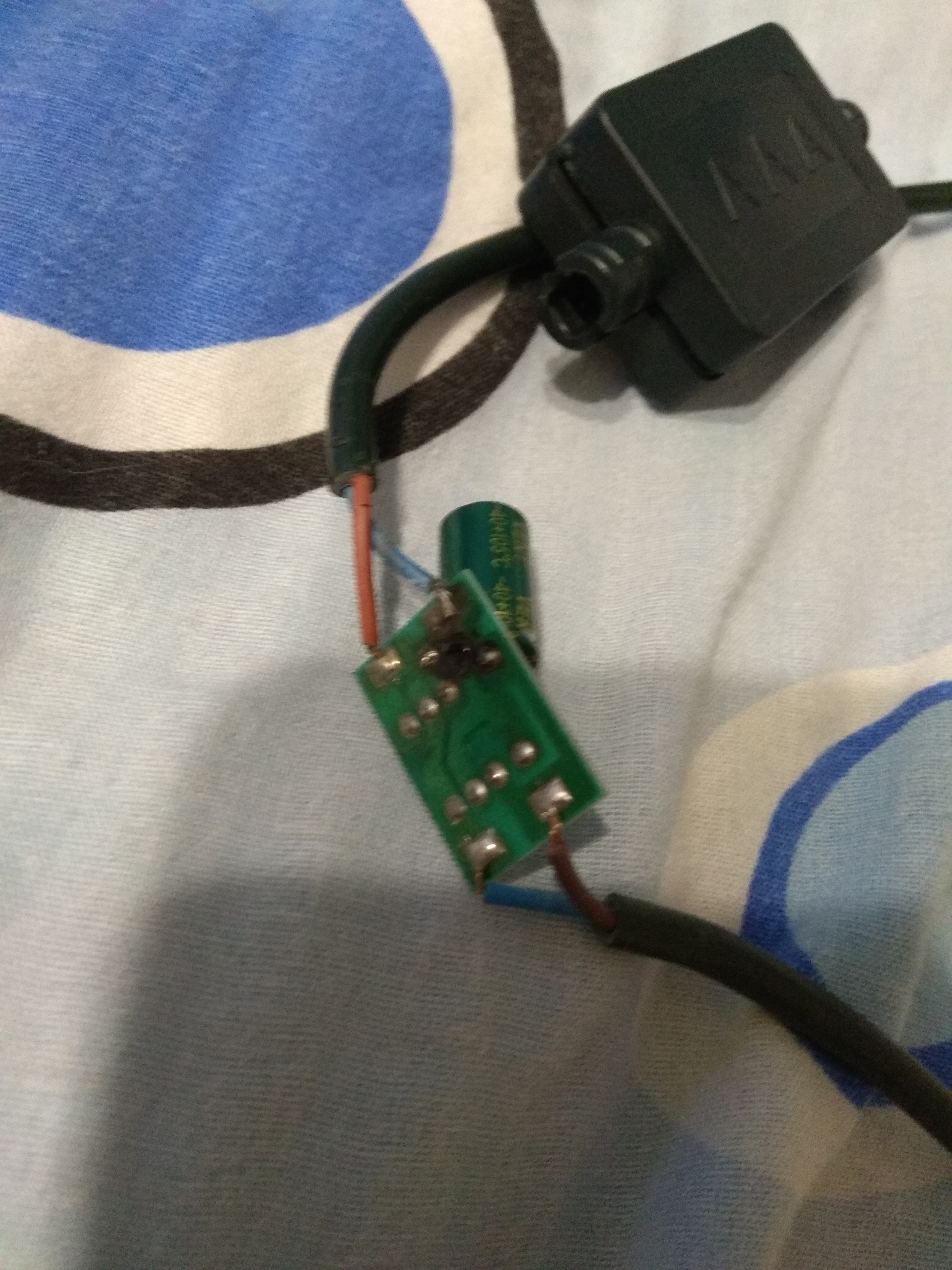

    Witam po podłączeniu do prądu płytka się spaliła jak to naprawić ?

    Witam. Nie ma tragedii diody do sprawdzenia od mostka prostowniczego jeżeli są na zwarciu do wymiany. Następnie sprawdź czy na wyjściu napięcia wyprostowanego nie masz zwarcia połączenie zrobisz tak z tym żebyś pamiętał gdzie masz + i - zasilania lampek według rysunku.Jak naprawić spaloną płytę w lampkach choinkowych?mostek.png (4.4 kB)Musisz być zalogowany, aby pobrać ten załącznik. Oczywiście na wyjściu jest jeszcze kondensator wlutowany.

    Nie płytka musi być tylko musisz naprawić ścieżki polutować na płytce i diody sprawdzić bo nie możesz ich zasilać bezpośrednio z sieci napięcie musi być wyprostowane tak to popalisz wszystkie lampki.

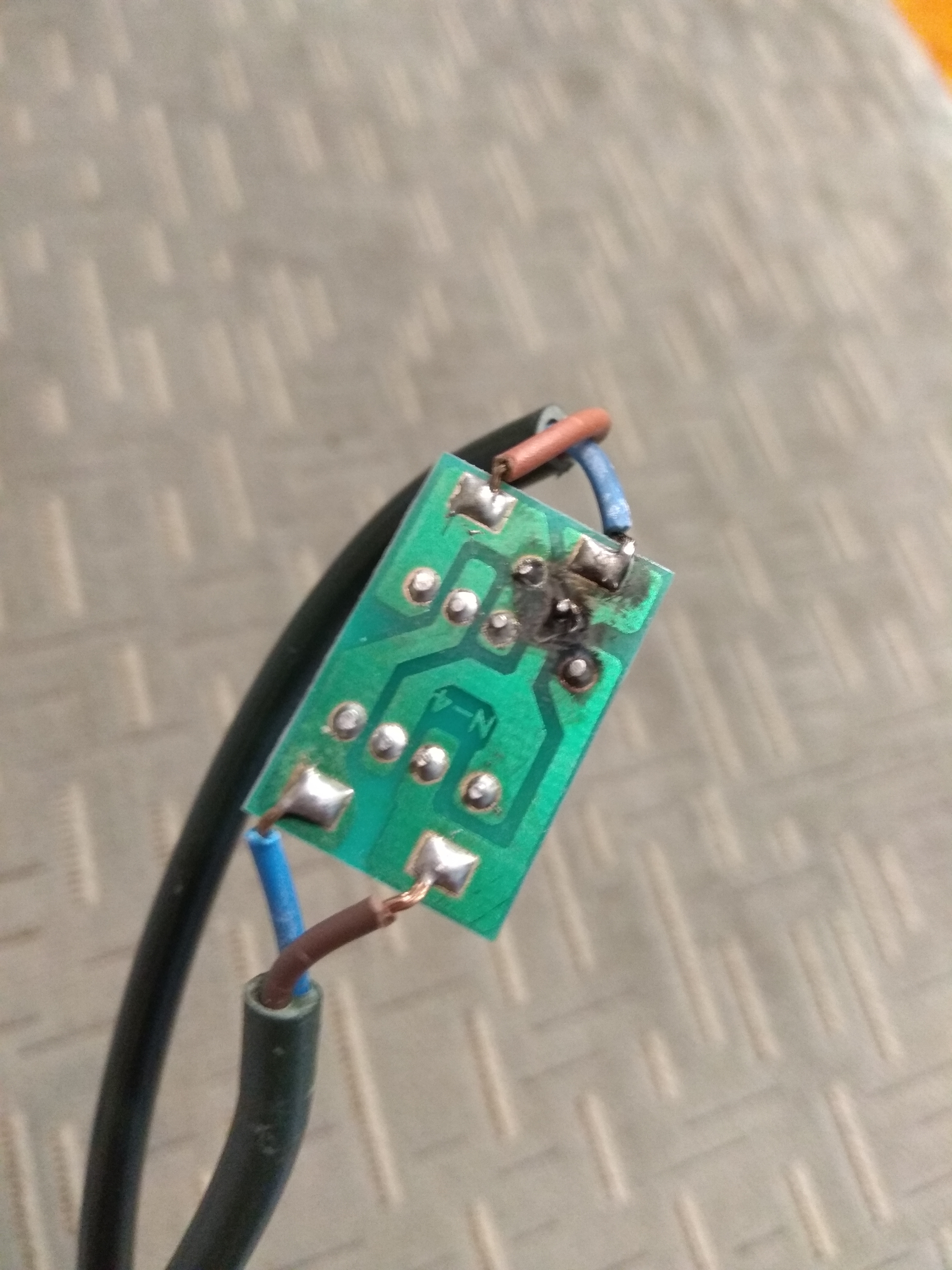

    PITERRR napisał:
    @xpira Niewykluczone też należało by sprawdzić bo słaba jakość zdjęć.
    Jak naprawić spaloną płytę w lampkach choinkowych? Jak naprawić spaloną płytę w lampkach choinkowych?
    Czy teraz dobrze widać ?

    Tak teraz widać było małe zwarcie na kondensatorze i przepaliło ścieżkę sprawdź czy dioda nie jest na zwarciu. A najlepiej wszystkie.
