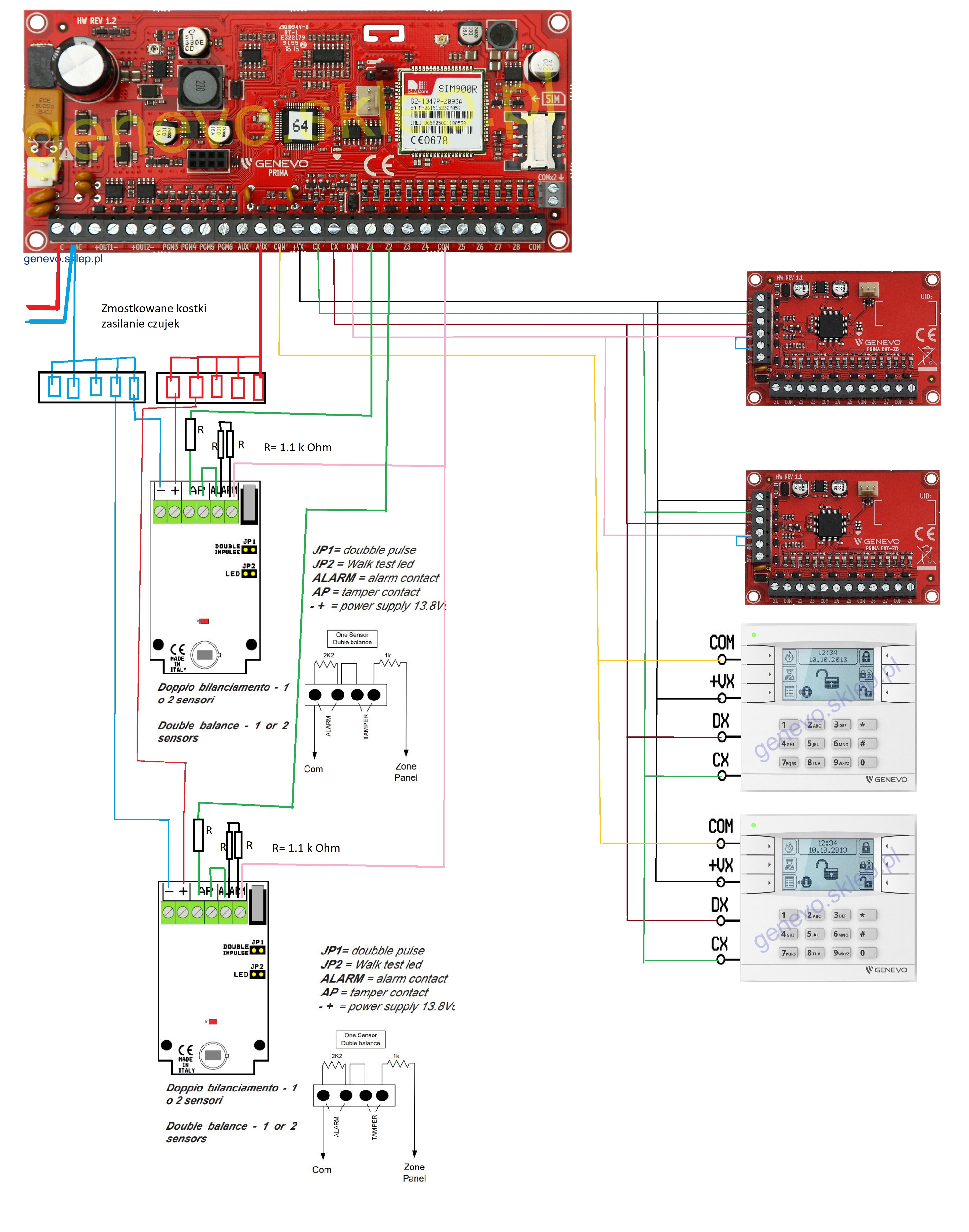

    Mogę prosić o ocenę podłączenia centrali? Wszystkie sugestie dotyczące podłączenia mile widziane.
    Komponenty:
    Centrala GENEVO PRIMA 64
    2x ekspander GENEVO PRIMA EXT-Z8
    2x Manipulator GENOVO PRIMA LCD WH-WH
    4x czujki (planowo ma być 11) na rys sa 2 ale podłączenie pozostałych 2 na tej samej zasadzie.
    Wszystko podpoiłem wg schematów.
    Wszystko śmiga tylko czujki co 4-5 minut tak jakby się restartowały i wysyłają wszystkie alarm "włamanie" i dioda zaczyna szybko migać. 5 minut ok i znowu, pomiędzy restartami normalnie działają przy załączonym alarmie wyłapują ruch i załączają alarm. Czy to podłączenie oznaczyć jako EOL czy 2EOL/NC? Czy wszystkie czujki mogę podłączyć pod jeden com i jeden aux? Czy oba manipulatory mogę podłączyć pod jeden com? (zauważyłem że jeden z manipulatorów mi się zgubił cały czas szuka adresu.

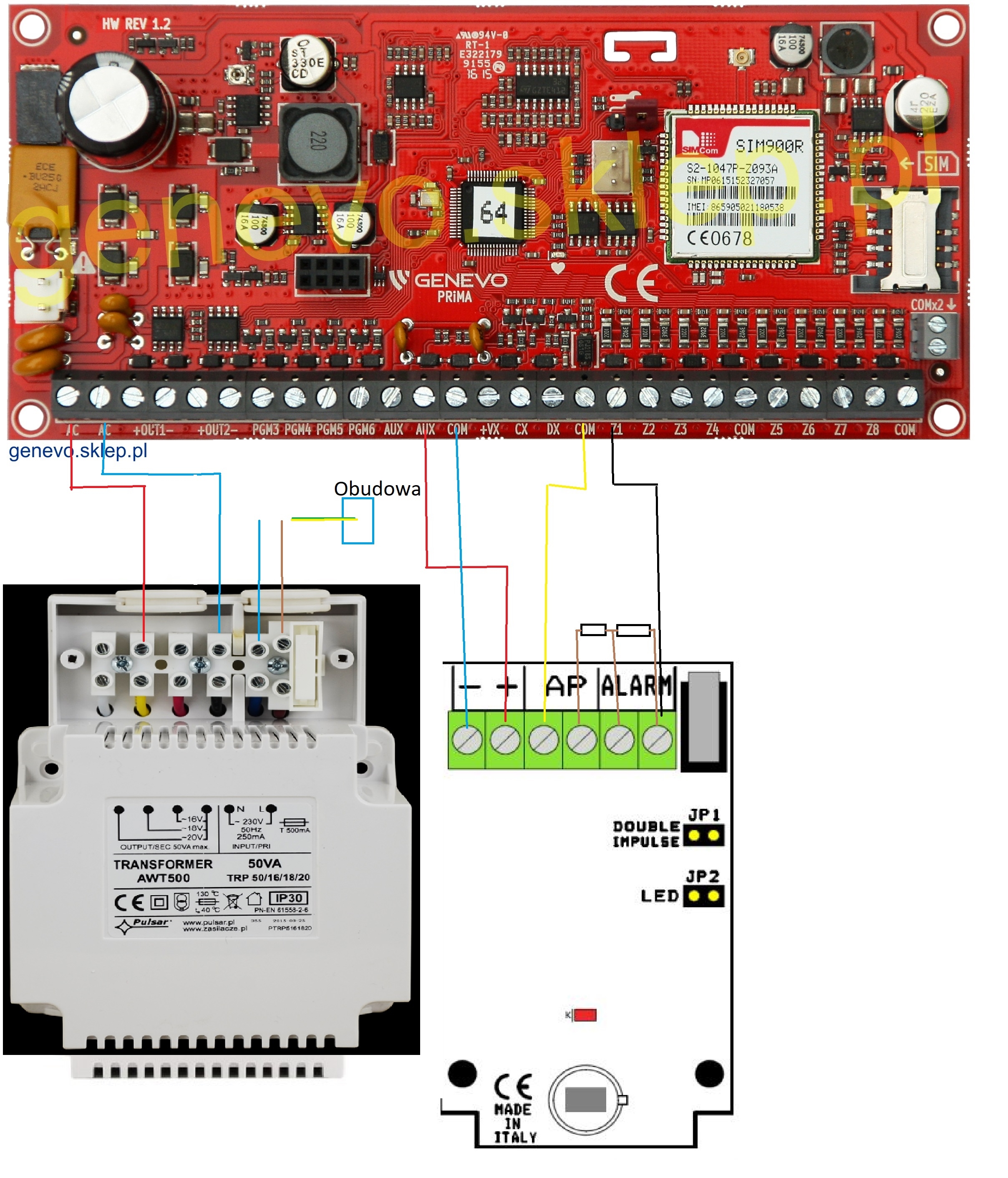

    Podłączenie transformatora

    #2 17634911
    bercikmk
    Posty: 192
    Pomógł: 29
    Ocena: 34
    A PO JAKIEGO PODPINASZ ZASILANIE CENTRALI AC Z ZASILANIEM CZUJNIKÓW. Masz wagon centralek czy instrukcja kole w oczy.

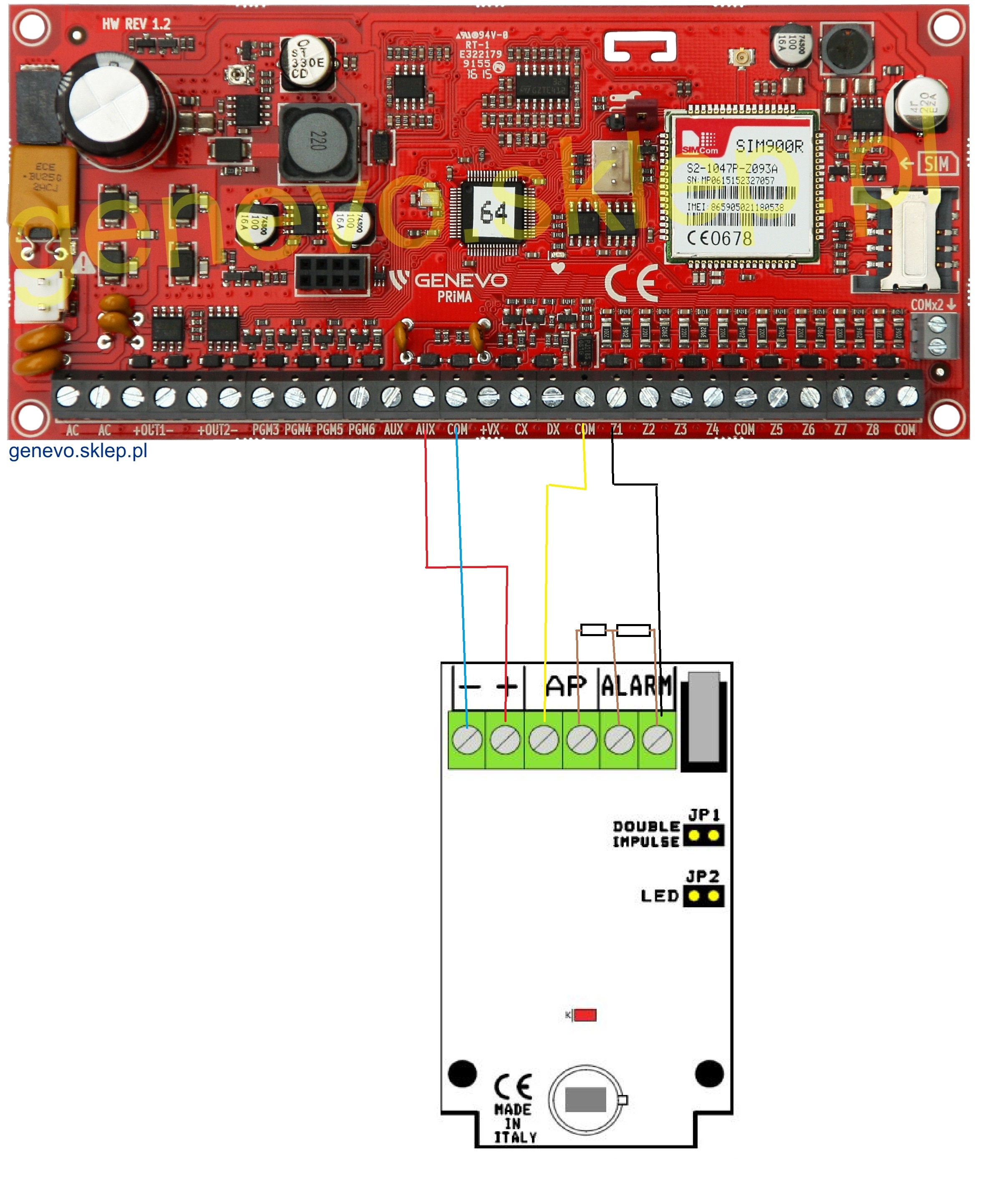

    Nie wiemy jak masz zaprogramowane wejścia? AUX to poprostu + zasilania, a COM to minus. Podłącz czujniki zgodnie z rysunkiem, który Ci wysyłam i tak też zaprogramuj wejścia centrali. Nie zapomnij o identyfikacji modułów.

    Cerberus21 napisał:
    Wszystko śmiga
    Bez urazy ale czytając różne tematy na forum odnoszę wrażenie że to ulubione powiedzenie wszystkich technicznych ignorantów. Czym mniej się zna i wie co robi tym bardziej mu śmiga ;)
    Odłączy to kolega i nawet nie próbuje się zbliżać do sprzętu zanim nie przeczyta dokładnie instrukcji i nie zacznie z tego cokolwiek rozumieć. Można też poczytać o podłączaniu central na forum. Co prawda większość materiałów dotyczy central satela, ale " elektrycznie" jest to to samo i te same zasady będą obowiązywały. ( Tam też nie podłącza się zasilania czujek z AC ;) ) Co do ustawienia po stronie centrali parametryzacji EOL/ czy DEOL to zależy od tego jak to kolega podłączy w czujkach. W czujkach DEOL to i DEOL w centrali. Oczywiście najlepiej podłączyć w DEOL zgodnie z rysunkiem przysłanym przez @bercikmk czego konsekwencją jest potem ustawienie takiej parametryzacji po stronie centrali. Da kolega jeszcze na wszelki wypadek rysunek albo najlepiej zdjęcie jak podłączone jest trafo.

    @bercikmk podał prawidłowe podłączenie czujek, dobrze byłoby jednak żebyś napisał jakie czujki podłączyłeś. Niezależenie od rodzaju czujek ich podpięcie pod AC jest grubym błędem - w ten sposób możesz uszkodzić elementy systemu.
    Na załączonym rysunku pokazałeś rysunki pasujące pod czujki AMC, które mogą mieć wbudowane rezystory parametryczne które ustawiasz zworkami.
    Manipulator powinien sam się "odnaleźć" jeżeli jest prawidłowo podłączony - sprawdź "kabelkologię", bo w/g rysunku podłączenie manipulatorów jest OK.

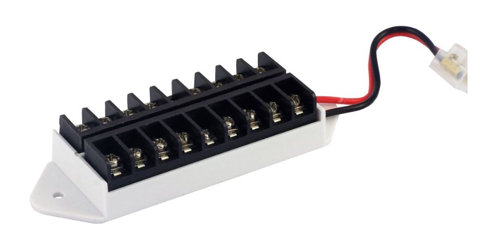

    Z transformatora brałem tylko minus. Instrukcja jest niestety na tyle uboga ze nie jest napisane gdzie dokładnie mogę zaczerpnąć minusa. Sądziłem ze nie będzie problemu. Czy takie podpięcie czujki jak na zdj będzie prawidłowe? Czy podpięcie zasilania czujki na takich rozdzielaczach napięcia (zmostkowane kostki) to dobry pomysł czy jakoś to inaczej rozwiązać? Czy oba manipulatory pod jeden com to dobry pomysł czy rozdzielić?
    Bardzo mocno proponuję odłożyć tą instalację w czasie. Transformator podłącza się do sieci elektrycznej 230V, gdzie potrzebne są stosowne uprawnienia i dodatkowo znajomość podstaw elektryki. Powyższa odpowiedź, gdyby była w dziale elektryki, już dawno by wylądowała w koszu i to nie ze względu na złośliwość, a ze względu na bezpieczeństwo autora instalacji i osób przebywających w tym obiekcie.
    Powyższy schemat podłączenia czujki w DEOL (2EOL) poprawny.
    Ja ograniczyłem się do prośby o zdjęcie wnętrza skrzynki z podłączonym transformatorem, ale autor nie uznał za stosowne zareagować na to pytanie. Nie pozostaje mi nic innego jak zablokować ten temat do czasu uzupełnienia informacji.

    W pierwszym poście uzupełniłem o rysunek podpięcia niestety nie mam możliwości zrobienia real zdjęcia ponieważ nie ma mnie teraz na działce. @bercikmk Bardzo dziękuję za poprawienie podpięcia czujki. Nie wiedziałem że z COMa bierze się minus, nigdzie w instrukcji nie jest to napisane (instrukcje przejrzałem zanim się za to zabrałem) czujkę też podpiąłem w/g schematu podanego w instrukcji jak widać nie było to dobre podpięcie. W centralce wyjścia na którym są czujki mam zaprogramowane na 2EOL/NC.
    Czy wszystkie czujki (8 sztuk - tyle jest wejść planuje podpiąć pod wszystkie 8 czujki // 3 na ekspander) mogę podpiąć pod jeden AUX (8 na AUX centralki // 3 na AUX ekspandera) a minus pod jednego COMa? Czy rozdzielacze napięcia ze zdjęcia mają prawo bytu w centralce alarmowej (chodzi o to aby nie wpinać wszystkiego pod jeden zacisk)
    Nie montowałem nigdy Genevo i nie mam jakoś specjalnie zamiaru, ale pisząc to co wyżej, wprowadzasz innych w błąd. W instrukcji Genevo schemat jest poprawny. Kolega może zajrzał nie w to miejsce co trzeba. Dodatkowo, w dokumentacji tego systemu ewidentnie widać (z dostępnych poprawnych schematów), że "COM" to masa (minus) zasilania.

    Czy wszystkie czujki (8 sztuk) (...) mogę podpiąć pod jeden AUX
    Jeżeli wydajność prądowa złącza AUX na to pozwala, to tak. A jeżeli chodzi o stosowanie listw dystrybucji napięcia / wszelkiego rodzaju sensownych rozdzielaczy, to ich użycie nie jest niczym złym, a nawet poprawia przejrzystość instalacji.
