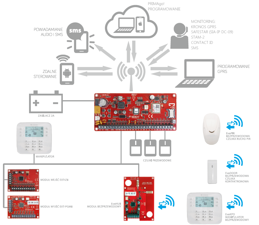

    Centrala alarmowa PRiMA64 to najbardziej zaawansowane urządzenie z rodziny central PRiMA, produkowanych przez gdańską firmę GENEVO. Umożliwia ona realizację hybrydowych systemów alarmowych, łącząc w ramach jednej instalacji niezawodność połączeń przewodowych i wygodę charakterystyczną jedynie dla urządzeń bezprzewodowych.
    Charakterystyka centrali PRiMA64
    Centrala GENEVO PRiMA64 to urządzenie przeznaczone do realizacji systemów alarmowych w obiektach średniej wielkości i większych. Oferuje możliwość wykorzystania 64 linii dozorowych – zarówno przewodowych, jak i bezprzewodowych. System PRiMA64 daje możliwość wykorzystania do 16 wyjść programowalnych, za pomocą których realizować można nie tylko powiadamianie o zagrożeniach, ale także sterowanie dowolnymi urządzeniami.
    GENEVO PRiMA64 - wszechstronna centrala o dużych możliwościach
    Linie dozorowe systemu mogą być pogrupowane w 4 całkowicie niezależne strefy (podsystemy). Strefy mogą posiadać wejścia współdzielone, dla których na etapie instalacji wybrać można rodzaj współzależności: współzależność typu „AND” (typowo wykorzystywana w charakterze „wspólnego korytarza”) oraz współzależność typu „OR”. Ponadto, w każdej ze stref instalator może wskazać wejścia blokowane w trybie tzw. „czuwania domowego”, dzięki czemu użytkownicy systemu w prosty i intuicyjny sposób mogą zapewnić sobie bezpieczeństwo np. nocą.
    W systemie PRiMA64 można utworzyć 32 użytkowników z nadaniem indywidualnych uprawnień – dostępu do stref, jak i do wybranych funkcji centrali. Taki sposób zarządzania użytkownikami daje dużą elastyczność, z której często korzysta się przy instalacjach realizowanych w obiektach komercyjnych.
    Rozbudowę centrali zrealizować można za pomocą modułów podłączanych do magistrali komunikacyjnej. Mogą to być zarówno manipulatory LCD (dwie linie wzornicze, 8 wariantów), moduły wejść przewodowych EXT-Z8, moduły wyjść EXT-PGM8, moduły typu „podcentrala” EXT-Z8PS-R (8 wejść, 2 przekaźniki, wbudowany zasilacz buforowy). Magistrala działa w trybie „Plug&Play” - można łatwo podłączać urządzenia bez konieczności ręcznego ustawiania adresów w poszczególnych urządzeniach, oraz bez stosowania rezystorów terminujących. Maksymalna odległość pomiędzy płytą centrali a urządzeniami peryferyjnymi to 300m przy zastosowaniu typowego okablowania alarmowego YTDY z żyłami miedzianymi 0.5mm. Ze względów bezpieczeństwa, komunikacja między urządzeniami podłączonymi do magistrali jest nadzorowana oraz szyfrowana.
    GENEVO PRiMA64 - wszechstronna centrala o dużych możliwościach GENEVO PRiMA64 - wszechstronna centrala o dużych możliwościachGENEVO PRiMA64 - wszechstronna centrala o dużych możliwościach
    Centrala PRiMA64 posiada wbudowany komunikator GSM/GPRS. Umożliwia on realizowanie szeregu funkcji, m.in. monitoringu do firm ochrony (działa z KRONOS, SAFESTAR, STAM-2 oraz innymi systemy stacji), osobistego szczegółowego powiadamiania tekstowego oraz zdalnego sterowania (aplikacje iOS/Android oraz SMS). Ten komunikator daje też możliwość zdalnego programowania („downloadingu”) przez GPRS – zarówno w trybie bezpośrednim, jak i prostym programowaniu przez tzw. „chmurę”.

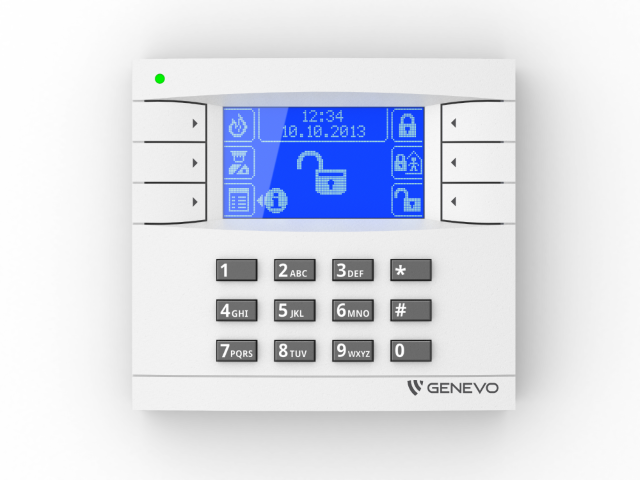

    Codzienna obsługa systemu PRiMA64
    Podstawowym sposobem obsługi systemu PRiMA64 są manipulatory LCD. Centrala PRiMA64 umożliwia podłączenie do 8 manipulatorów LCD, co ułatwia obsługę rozbudowanego systemu z wielu miejsc. Manipulatory systemu PRiMA charakteryzują się unikalnym, graficznym interfejsem użytkownika, wykorzystujący tzw. „interfejs bankomatowy”. Dzięki niemu użytkownicy intuicyjnie radzą sobie z obsługą podstawowych funkcji systemu, a nawet korzystanie z bardziej zaawansowanych funkcji nie wymaga ciągłego poszukiwania instrukcji. Najważniejsze informacje na ekranie przedstawiane są za pomocą czytelnych piktogramów, a opisy tekstowe dodatkowo ułatwiają poruszanie się po funkcjach systemu.

    System z centralą PRiMA64 może również być obsługiwany zdalnie. W tym celu dostępne są bezpłatne aplikacje PRiMAgo! dla użytkowników iOS oraz Android. Aplikacja ta umożliwia intuicyjne sterowanie czuwaniem systemu, oraz zdalne sterowanie urządzeniami podłączonymi do centrali (np.: roletami, oświetleniem, podlewaniem ogrodu itp.). Użytkownicy innych telefonów mogą też skorzystać z funkcji sterowania SMS, które dzięki unikalnej funkcji autoryzacji kodami potwierdzającymi może być bezpieczniejsze niż w innych systemach.

    Rozbudowa bezprzewodowa
    Centrala PRiMA64 umożliwia zrealizowanie hybrydowego systemu alarmowego, łączącego urządzenia przewodowe i bezprzewodowe systemu EvoLiNK. Chcąc wykorzystać w systemie urządzenia bezprzewodowe, wystarczy wyposażyć centralę PRiMA64 w moduł bezprzewodowy EvoHUB lub manipulator LCD SL-HUB. Urządzenia te umożliwia obsługę do 64 urządzeń bezprzewodowych, zapewniając w pełni dwukierunkową, nadzorowaną i bezpieczną komunikację w pasmie 868MHz. System EvoLiNK wykorzystuje charakteryzuje się doskonałym zasięgiem komunikacji (w terenie otwartym, ponad 0.5km), oraz niskim poborem prądu w urządzeniach zasilanych bateryjnie (co najmniej 2 lata pracy). Kontroler wyposażony jest w system dwóch anten (antenna diversity) zapewniający stabilną łączność w środowisku wewnętrznym. Centrala PRiMA64 może wykorzystać do 4 modułów EvoHUB dla zapewnienia optymalnego sygnału w rozległych instalacjach. W przypadku stosowania większej ilości modułów, system automatycznie wybiera najkorzystniejszą drogę dla sygnału radiowego co dodatkowo poprawia niezawodność działania systemu. Praca każdego urządzenia bezprzewodowego jest indywidualnie nadzorowana, dzięki czemu użytkownik systemu ma dostęp do pełnej informacji o poziomie sygnału radiowego czy stanie baterii w konkretnym urządzeniu bezprzewodowym. Oferta urządzeń EVOLINK obejmuje podstawowe czujki i moduły systemowe, i jest sukcesywnie rozbudowywana – lada chwila premierę będą mieć manipulatory bezprzewodowe EVOKPD i sygnalizatory EVOSOUND. Wiosną pojawią się kolejne elementy systemu – m.in. czujki zalania oraz dymu.
    GENEVO PRiMA64 - wszechstronna centrala o dużych możliwościach GENEVO PRiMA64 - wszechstronna centrala o dużych możliwościach GENEVO PRiMA64 - wszechstronna centrala o dużych możliwościach

    Bardzo fajne te manipulatory graficzne. Czy wersje podstawowe też tak wyglądają, czy może trzeba rozszyfrowywać kontrolki i ich mignięcia jak w Satelu?

    Manipulator z ekranem graficznym to u nas rozwiązanie standardowe - takie "rozwinięcie ewolucyjne": Manipulator LED > Manipulator tekstowy LCD > Manipulator graficzny. Po to wprowadziliśmy intuicyjny interfejs a'la Bankomat, żeby ułatwić życie Instalatorom i użytkownikom naszych systemów.

    Dziękuję za dotychczasowe odpowiedzi. Możemy się przy tych manipulatorach na chwilę zatrzymać.
    Ostatni manipulator graficzny z jakim miałem do czynienia to MX-ICON do central Pyronix. Jakoś go najlepiej nie wspominam. Klienci ( dla uściślenia jednej z dużych AO) ciągle do mnie dzwonili i pytali co to za znaczek podobny np do "95" im się wyświetla ;) Pilnowałem aby w swoich systemach instalować chociaż jeden manipulator z LCD tekstowy ale i to nie przynosiło zawsze pożądanych efektów.... Gdy zobaczyłem że w Primie jest manipulator graficzny to ostudziło to trochę mój zapał do tego systemu.
    A tu okazuje się, że firma jest dumna ze swojego manipulatora graficznego, a co więcej chwalą go instalatorzy. Cytat z innego tematu:
    no__name napisał:
    Do mniejszych systemów jakoś mi przypasowała PRIMA (ale głownie 64 mniejszych już prawie nie kupuję) a jak Klient ma możliwości i wymaga to proponuję "jablo". I jedne i drugie to dla mnie systemy typu "powiesić i zapomnieć" bo nic z nimi się nie dzieje no chyba że akurat ja jestem jakimś szczęściarzem :) A co na główny plus to łatwość obsługi w GENEVO bankomat w JABLO "choinka" - 5 minut szkolenia i klient zadowolony.
    Na czym polega ta wyjątkowość manipulatora. Co robi ta ikonka "info" Jak wygląda przeglądanie zdarzeń, awarii, jak się wybiera strefy do uzbrojenia?
