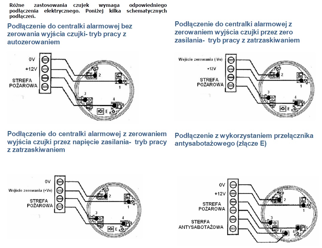

  • #8 17755497
    Jonny123
    Posty: 71
    Pomógł: 3
    Ocena: 22
    Mam czujkę M12 Firecat, znalazłem na elektrodzie taki schemat :
    Jak prawidłowo podłączyć czujki i sabotaż w Genevo Prima 16?
    dariusz.bembenek czyli na chwilę czyli na chwilę obecną posiadając same czujki PIR- każda ma osobne wejście w płycie opisane od Z1 do z8 jest okej, gorzej z podłączeniem reszty czujek, tak?
    • schemat alarm.pdf (127.89 KB) Musisz być zalogowany, aby pobrać ten załącznik.

    Czujkę dymu możesz podłączyć według pierwszego lub ostatniego wariantu, w trybie z "autozerowaniem". Same PIR to tak już "na styk" (7x PIR więc zostaje jedno wejście na sabotaż -- a masz juz dwa obwody sabotażu: obudowa i sygnalizator).

    Nie patrzyłem na każdą czujkę tylko na 1-2 wyrywkowo - są ok. Jeżeli wszystkie te czujki są podłączone analogicznie to tak - jest ok.
    Czujkę dymu może kolega podłączyć jako NC, EOL lub 2EOL (rozsądne minimum to EOL).
    Sabotaż jako EOL lub NC.
