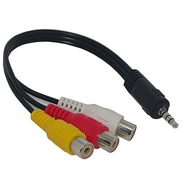

    Oj tam, od razu zestaw.
    Trzeba kupić to:
    Podłączenie wyjścia audio z wejściem mikrofonowym
    i to:
    Potezm trzeba podłaczyć żółty od telefonu do białego lub czerwonego od komputera i szfa gra. Jeśli oczywiście kody kolorów się zgadzają, ale próby podłaczania niczego nie zepsują.

    Porócz kabli zaprezentowanych w poście nr 5 nalezy wykonać tłumik rezystorowy ( lub zastosować potencjometr żeby dopasować poziom sygnału do wejścia mikrofonowego. Pisze o tym kolega wyżej
    viayner napisał:
    tu misisz stanowczo zmniejszy poziom sygnalu, srednio sygnal z komputera to kulkaset mV a mikrofonowe wejscia to pojedyncze mV.
    Ten dzielnik czy potencjometr powinien być w ekranie ( ekranująca obudowa ) żeby nie "zbierać" zakłóceń z otoczenia.
