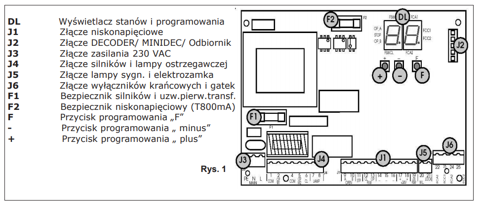

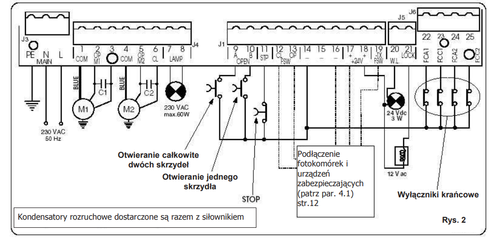

    Posiadam bramę dwuskrzydłową sterowaną centralą Faac 455d.
    Dotychczas korzystałem z odbiornika radiowego Faac fix który jest połączony z centralką wtykiem J2(rys. 2).
    Chciałbym zamontować do tego zestawu także odbiornik GSM aby sterować bramą przez telefon - otwórz/zamknij.
    Zastanawiam się nad kontrolerem ORNO OR-SA-1715.
    Moje pytanie:
    Jak połączyć kontroler do centrali sterującej?
    Na schemacie kontrolera są złącza:
    POWER
    ON|OFF24V12VGNDNCNOCOM
    Poniżej wklejam schematy centrali:
    Podłączenie kontrolera GSM ORNO OR-SA-1715 do centrali faac 455d Podłączenie kontrolera GSM ORNO OR-SA-1715 do centrali faac 455d
    Chciałbym także aby po wysłaniu konkretnej wiadomości kontroler odesłał mi status ustawienia bramy (otwarta/zamknięta)
    Jeżeli istnieją lepsze kontrolery proszę o informację.
    Pozdrawiam Bartek

    NO i COM ze sterownika łączysz z zaciskami 9 (OPEN A) i 14 (GND) w centrali napędu bramy.

    Rozumiem, że NO łącze z OPEN A a COM z GND?
    Wtedy każdy impuls z odbiornika odpowiednio zamyka lub otwiera brame ?
    Do czego w takim razie jest złącze NC?
    Proszę także o pomoc czy moja centrala obsługuje automatyczne zamykanie bramy?
    #4 17638249
    glider33
    Poziom 24  
    Posty: 617
    Pomógł: 85
    Ocena: 171
    Bez znaczenia.
    To zależy od ustawienia logiki sterowania. Np. w logice EP będzie to sterownie krok po kroku, czyli OTWIERANIE - ZATRZYMANIE - ZAMYKANIE
    Jest to styk przekaźnika normalnie zamknięty.
    Tak, obsługuje. Zapoznaj się z instrukcją obsługi.
