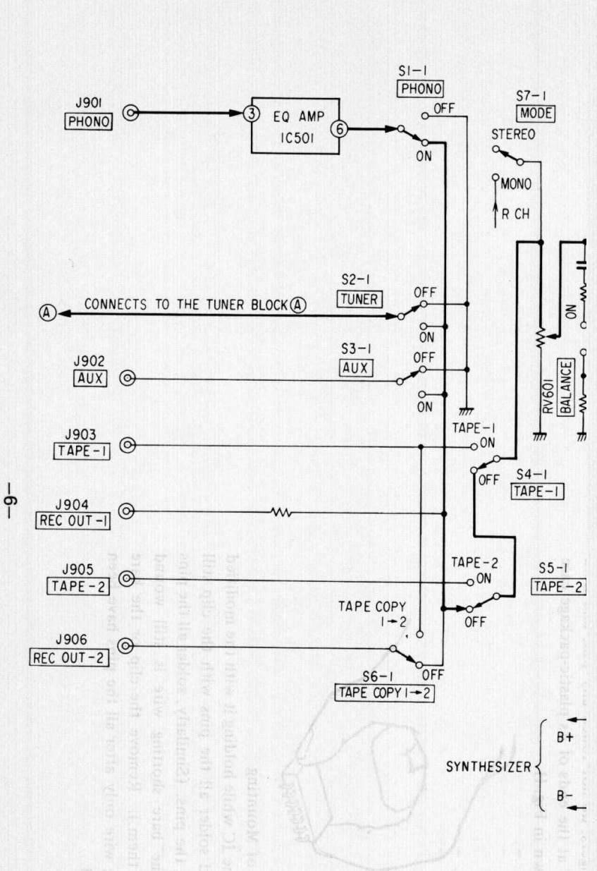

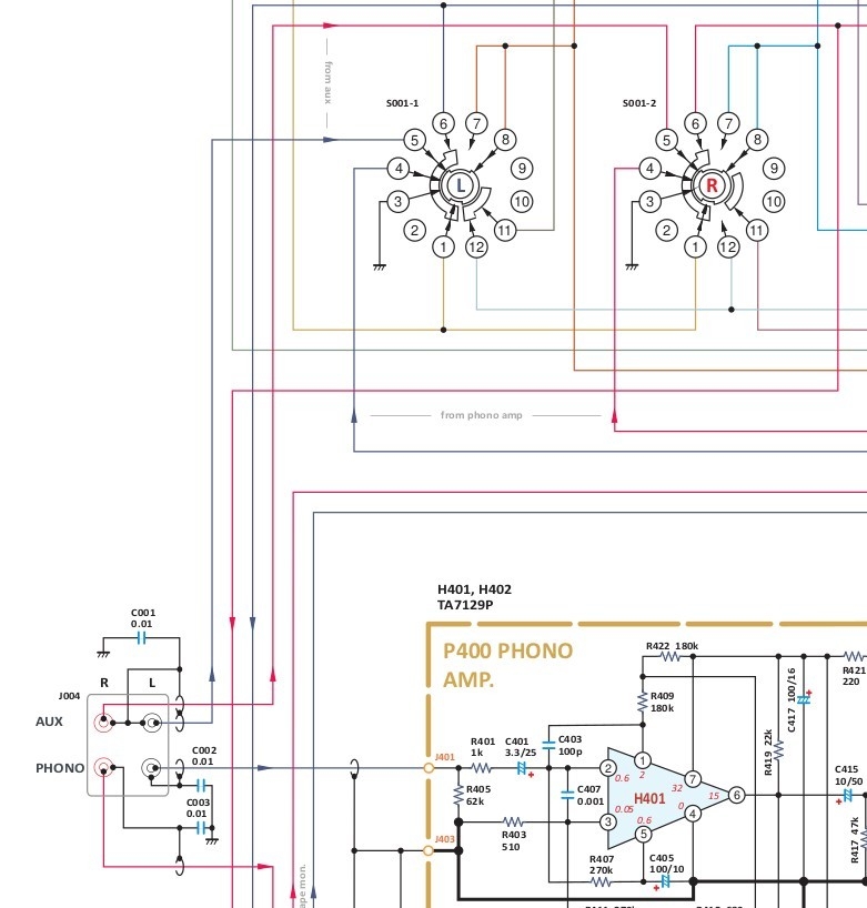

✨ Użytkownik zgłosił problem z amplitunerem Marantz 2216B, gdzie sygnał z wejścia AUX słychać również na wejściach PHONO i FM, co sugeruje zjawisko przesłuchu. W odpowiedziach zasugerowano, aby najpierw wyczyścić przełącznik źródeł oraz sprawdzić, czy nie ma zwarcia do masy. Użytkownik potwierdził, że sygnał pochodzi z telefonu komórkowego, a w innym modelu (Sony VStr45L) nie występują podobne problemy. Po podłączeniu magnetofonu do AUX i TAPE nie zaobserwowano przesłuchów, co sugeruje, że problem leży w amplitunerze Marantz. Użytkownik został poinstruowany, aby sprawdzić połączenia masy w przełączniku źródeł.
