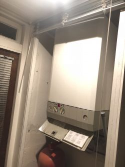

    Witam serdecznie,
    Posiadam piec Junkers Eurostar ZWE 24-3 MFA 5 S0700 w mieszkaniu,
    Dzisiaj poiec zaczął wariować, na wyświetlaczu pokazuje 99, w kranie leci woda bardzo gorąca a po chwili zimna te wartości na piecu bardzo szybko rosną.
    Ciśnienie piec pokazuje 2 bar, ale wzrasta do 3 bar
    Na filmie widać jak wartości bardzo szybko rosną, w rzeczywistości nic nie mruga.

    Zablokowany włącznik ciepłej wody tzw . automat wodny który wykrywa przepływ wody. Potrzebny zestaw naprawczy do automatu koszt ok 150zł plus usługa. Koszt naprawy nie jest wysoki. Typowa usterkach po długich latach bezawarinej pracy (zużycie części)....Niektórzy wymieniają cały automat wówczas koszt jest większy.

    99 stopni? Nie wiadomo, czy to jest nawet prawda, gdyż wyświetlacz jest dwucyfrowy. Kto wie, czy nie osiągnięta lub przekroczona "setka", czyli woda wrze i może w każdej chwili rozsadzić piec. Wyłączyć go całkowicie i nie używać do czasu usunięcia usterki przez serwis!!!
