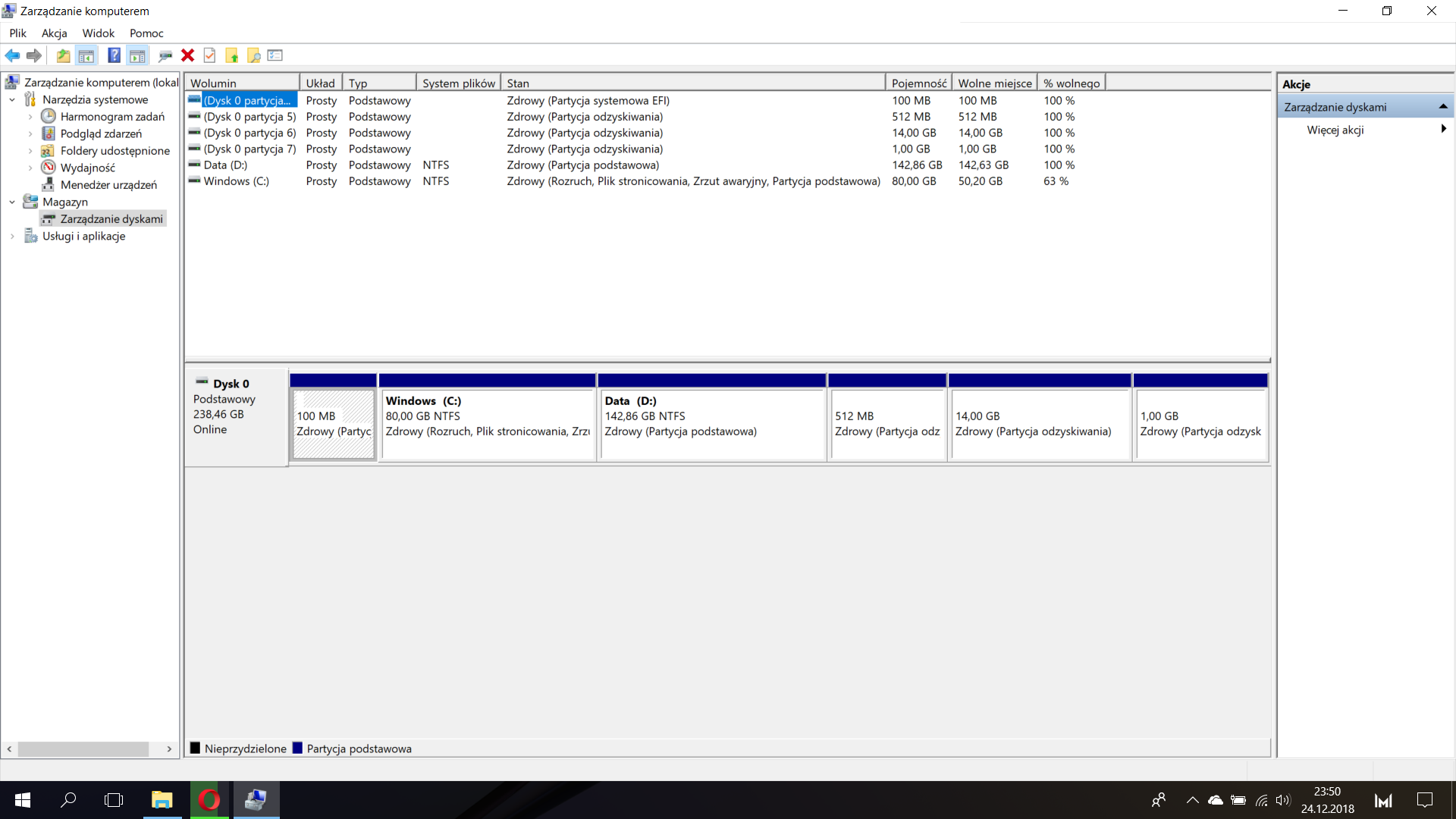

    Mam pewien problem z moim laptopem, który dostałem na święta. Wg specyfikacji na stronie sklepu oraz wg faktury, w sprzęcie powinny być dwa dyski SDD 128 GB oraz HDD 1TB. Wg specyfikacji znalezionej już na komputerze mam odpowiednio... 80 oraz 142 GB. Trochę mało, nawet wliczywszy różnicę w obliczaniu pojemności dysku przez komputer,a przez człowieka. Czy ja robię coś źle, czy też z moim sprzętem jest coś nie tak...?

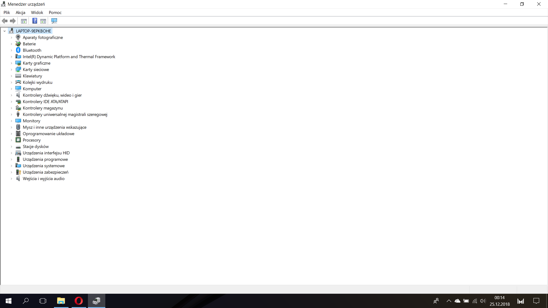

    Zamieść zrzut ekranu z menadżera urządzeń z rozwiniętą listą dysków lub zamieść zrzuty z programów diagnostycznych takich jak CrystalDiskInfo, HDSentinel, itp.

  • #4 17649421
    Łukasz_W
    Posty: 5038
    Pomógł: 631
    Ocena: 646
    Zdecydowanie masz zainstalowany jeden dysk SSD o pojemności 240GB.
    Co to za laptop wraz ze specyfikacją producenta i tym co masz na fakturze/paragonie?
    Jesteś pewien, że powinny być dwa dyski, czy może być SSD 240GB lub HDD 1TB?
    Może podczas zakupu dwa dyski, 128GB i 1TB, zostały wymienione na jeden SSD 240GB w tej samej cenie na prośbę kupującego?

  • #5 17649426
    Robert B
    Posty: 22594
    Pomógł: 2027
    Ocena: 1412
    @Lqre
    a nie z zarządzania dyskami!
  • #6 17649438
    Lqre
    Poziom 6  
    Posty: 5
    Jest to laptop
    HUAWEI MATEBOOK D 15,6"/I5/8GB/128GB+1TB/WIN10. I to samo mam na fakturze. Na pewno nie było prośby o wymianę na jeden dysk, bo specjalnie wybierana była wersja z dwoma dyskami. Czyli wychodzi na to,że został mi sprzedany inny towar, niż został nabity na fakturę.

  • #8 17649446
    Lqre
    Poziom 6  
    Posty: 5
    Dlaczego wskazania PC o pojemności dysków różnią się względem specyfikacji?
    A co do menedzera urządzen...to ja tu dysków nie widzę. Może to kwestia mojej wady wzroku,ale szukam od kilku minut i nie mogę znaleźć.
  • #10 17649454
    Lqre
    Poziom 6  
    Posty: 5
    Okej, jesteśmy w domu. Jest tam jedna pozycja-LITEON CV8-8E256. więc omyłkowo została zaaplikowana wersja z jednym dyskiem 256 gb. No nic, zostało mi dochodzić swojego od sklepu. Dziękuję bardzo za pomoc ;)
