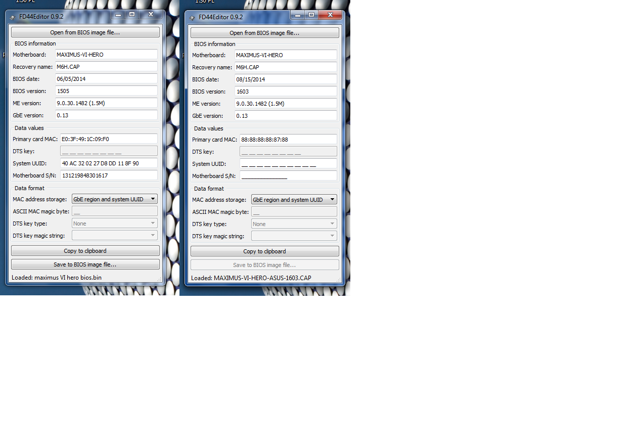

    Witam serdecznie, poszukuje wsadu bios z plyty maximus VII ranger. posiadam plyte z uszkodzonym biosem. Ewentualnie moze ktos wie jak zmodyfikowac dane bios aby ta plyta ruszyla. Dodam ze wsad ze strony producenta to tylko aktualizacja i nie nadaje sie do przywrocenia kompletnego biosu. Walcze z szalona aktualizacja IROG3.

    https://www.asus.com/pl/Motherboards/MAXIMUS_VII_RANGER/HelpDesk_BIOS/
    Nie to jest pełny bios z jakimś dodatkiem Capsulowym, nie kojarze ale to powinno się dać usunąc lub przekonwertować na czysty bios z usunięciem tego śmieciowego dodatku.

    Juz walczylem z tym biosem na rozne sposoby i niestety nie moge potwierdzic ze jest to pelny bios Testowalem te pliki ze strony asus na starej plycie maximus VI hero i po wgraniu ze strony producenta plyta zachowuje sie jak VII RANGER Po wrzuceniu zgranego wsadu plyta dziala bez problemu Niestety nie posiadam zgranego wsadu do VII RANGER
    Dodam ze bios wrzucam programatorem po uprzedniej konwersji na pliki bin dedykowana aplikacja producenta UEFI Tool
    W aplikacji FD44 sa widoczne roznice takie jak brak numeru seryjnego plyty i adresu karty mac na biosie ze strony ASUS Niestety to chyba jeszcze nie wszystkie dane bo po uzupelnieniu z nadruku plyty i tak robi to samo
    Pozdrawiam i dzieki za odpowiedz w zalaczniku zdjecia z wsadu plyty i strony producenta dla uwidocznienia problemu

    Dla potomnych rozwiazalem problem w nastepujacy sposob pkdlaczylem plyte pod router aby odczytac jej adres mac nastepnie aplikacja qr code zeskanowalem kod kreskowy plyty co podalo mi numer seryjny pole uuid wypelnilem literami D Po wrzuceniu wsadu plyta ozyla Pozdrawiam
