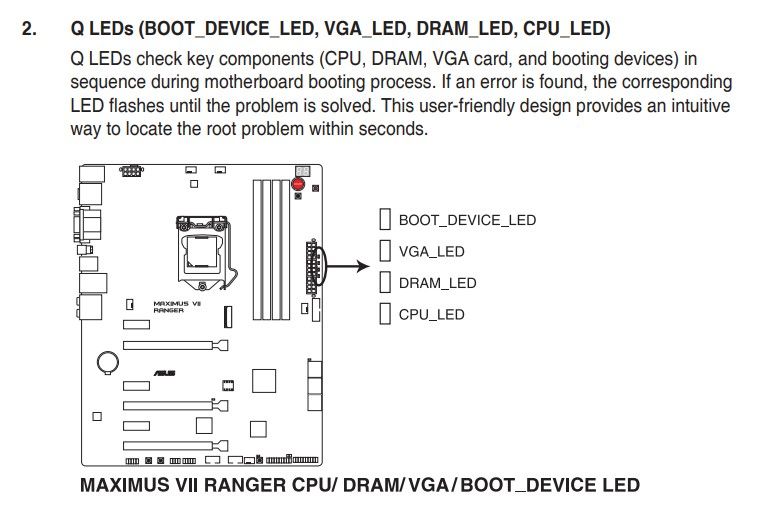

    Witam. Posiadam płytę główną ASUS MAXIMUS VII RANGER, która zatrzymuje się na kodzie 14 i resetuje się w pętli.
    Wczoraj komputer działał, dziś przy włączaniu cały czas się resetuje na kodzie 14 - Pre-memory CPU initialization is started.
    Dodatkowo mruga dioda QLED - CPU_LED, która jest przy złączu zasilania płyty głównej.
    Odłączyłem wszystkie podzespoły oprócz CPU_FAN1, czyli mam sam zasilacz, procesor i wiatrak osobno sobie leży.
    Sprawdzałem napięcia zasilacza, na wszystkich liniach są odpowiednie, czyściłem również CMOS przyciskiem na płycie.
    Wszystko wskazuje na to, że coś jest z procesorem, aczkolwiek nic nie było ruszane, piny są proste, zero kurzu, brak jakichkolwiek oznak uszkodzeń.
    Proszę o pomoc, co może być nie tak?
    Schemat płyty głównej ASUS MAXIMUS VII RANGER z opisem diod QLED.

    Włóż jedną kość ram. Być może w różne porty. Jeżeli to nic nie da wyjmij całkowicie baterię cmos.

    No to masz problem z CPU albo mb, płyty nie wykluczalbym. Sprawdzić możesz albo z innym CPU (ale sugeruje radiator zostawić na CPU) albo z inną płyta ten CPU.

    Tak, płyta jest uszkodzona.
    Udało mi się zakupić i3-4160 za 30zł oraz pamięci DDR3 2x4GB za 90zł i niestety komputer również z nimi nie działa, dalej ten sam błąd.
    Na innej płycie wszystkie komponenty działają poprawnie.
    Okej czyli trzeba szukać używanej płyty głównej bo zakładam, że nowych już nie produkują.
    Rozumiem, że musi być LGA1150, ale czy chipset musi być Z97 czy może być inny? Czy socket i chipset muszą być dokładnie takie same jak poprzedniej płyty głównej?

    Dzięki, faktycznie płyta była wadliwa - po wymianie płyty na H81 wszystko działa.
