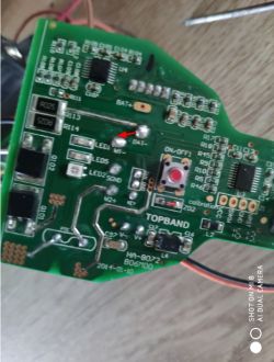

    Mam takie ustrojstwo jak odkurzacz bezprzewodowy Philips FC6405/01. Parę tygodni po gwarancji odkurzacz przestał działać i się nie ładuje.
    Podczas ładowania mruga szybko czerwona lampka.
    Rozkręciłem go, oczyściłem i wygląda to następująco:
    Odkurzacz Philips FC6405/01 - nie ładuje się, nie działa
    Myślałem, że baterie się "skończyły", ale po zwarciu bezpośrednio BAT- oraz M1- silnik pracuje normalnie.
    Może ktoś miał kiedyś podobny problem? O co tu może chodzić?

    Proszę sprawdzić dane katalogowe układów scalonych, co to porostu tam siedzi. Na początek proszę sprawdzić, czy do mosfetów załączających silnik dochodzi napięcie sterujące po włączeniu startu.

    Zobacz czy tranzystor Q 7 nie jest spalony ,mam ten sam objaw i u mnie padł Q 7 ale nie wiem co tam wstawić ,może ktoś podpowie??
