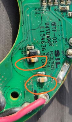

    Coś chyba znalazłem. Kiedy robię "obejście" kondensatora c25 na wyjściu z modułu pojawia się poprawne napięcie.
    Zwarcie było z kondensatorem c26.
    Poniżej powiększone zdjęcie od autora tematu. U Ciebie ten c25 też nie wygląda na sprawny.
    Pytanie teraz jaka jest pojemność tego kondensatora?
    Philips FC6404 - nie ładuje po wymianie akumulatorów.

    Wylutuj ten C26 zmierz i taki sam wstaw w miejsce C25 albo wlutuj na próbę 100nF/50V.
  • #12 19472597
    silas1
    Posty: 49
    Ocena: 8
    Oba mają 100nF. Wymiana obu nie pomogła. Obejście c25 pozwala uruchomić silnik ale nadal nie ładuje.
    Edit. Obejście c26 umożliwia ładowanie ogniw...lampki migają na zielono, napięcie na ogniwach powoli rośnie..
    Czyli co? Sknociłem wymianę tych kondensatorów?

    Trzeba rozrysować fragment schematu z płytki bo o schemacie można zapomnieć.
