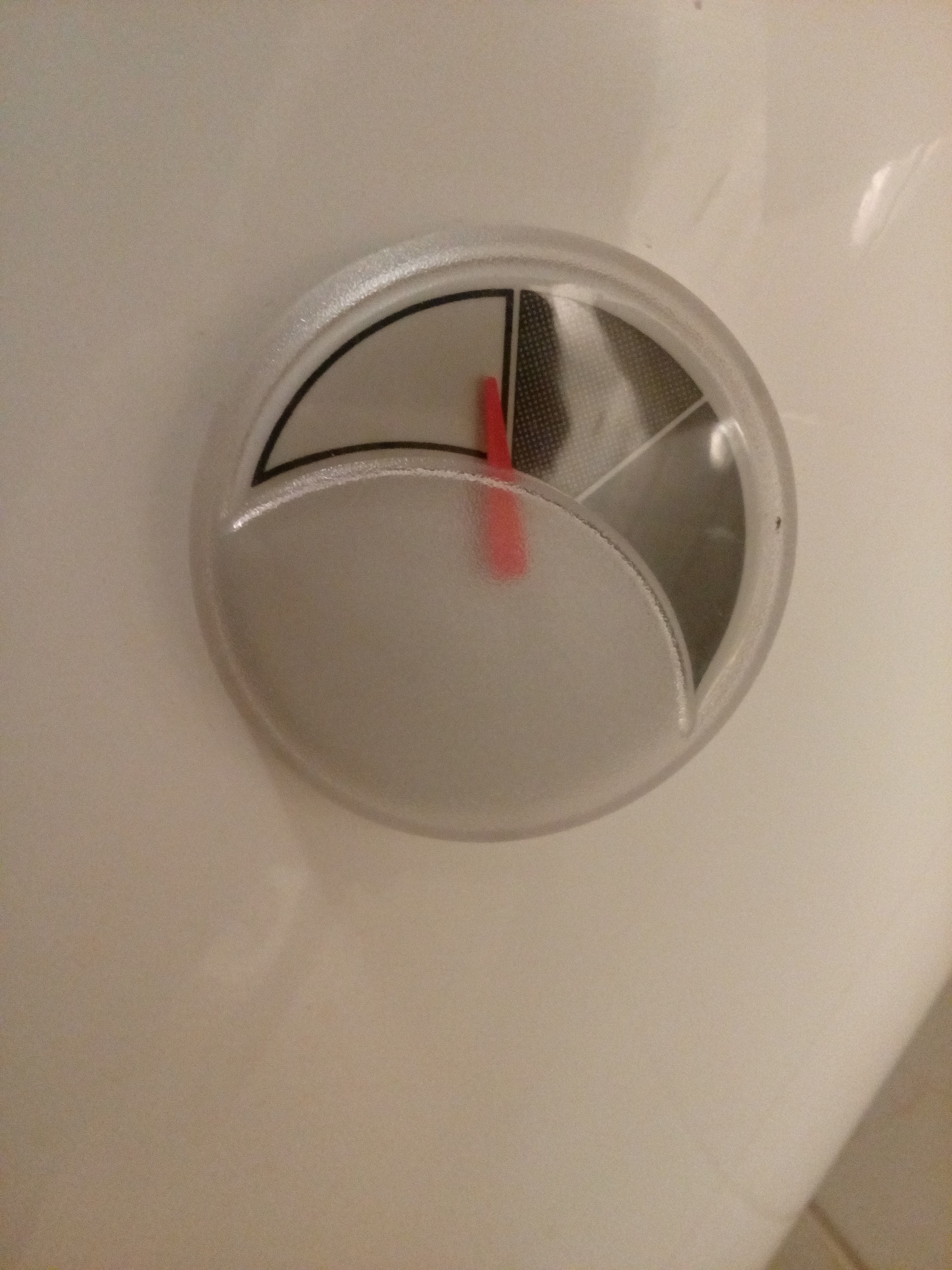

    Nie wiem czy napisałam to na dobrym forum , ale mam pytanie I może ktoś będzie w stanie mi pomóc.
    Posiadam bojler elektryczny Ariston 50 L. Przed świętami wyłączylam go z prądu , aby nie naciągał niepotrzebnie prądu. Temp wody na mierniku była ustawiona na letnią, czyli strzałka z określeniem temp wody była na środku. Wczoraj podłączylam to do prądu aby woda się nagrzała i dziś zauważyłam , że strzałka nie mierniku jest cały czas na 'bialym' polu i nie chce pójść dalej , a wcześniej była na polu szarym.
    Czy jest mi ktoś w stanie odpowiedzieć co mogło się stać podczas gdy był wyłączoby z prądu , czy coś w ogóle się stało ?
    Z góry dziękuję .

    No niby ta kontrolka się święci , i niby podgrzewa wodę , no ale wskasnik nie pokazuje tego co powinien pokazywać ...

    Ten wskaźnik to termometr i mógł przestać działać.
    Ważne jest to czy bojler podgrzewa wodę i czy się załącza i wyłącza.

    No wodę grzeje normalnie , ale nie jest nawet Tak samo ciepła jak była zanim wyłączyłm góry z prądu

    Przekręć pokrętło regulacji temperatury wody tak, aby strzałka pokazała okolice pomiędzy dwoma a trzema kreskami (lub kropkami - w zależności co tam masz narysowane). Poczekaj, aż bojler się nagrzeje (to może potrwać nawet kilka godzin) i sprawdź temperaturę wody czy jest odpowiednia.Podejrzewam, że przypadkowo ktoś to przekręcił, albo jeszcze bojler nie nagrzał wody.

    Ten wskaźnik temperatury nie jest w elektryczny sposób powiązany z grzałką, jeśli się uszkodził to przypadkowo i nie ma żadnego związku z wyłączeniem. Może się wysunął i nie jest włożony odpowiednio w zbiornik. Czas pełnego podgrzania z grzałką 1,5kW do 40oC to około 1,5h (woda ciepła) lub 2h do 50oC (woda gorąca). Jednak po dłuższym wyłączeniu woda na górze zbiornika mogła wystygnąć, na dole już się nagrzała i grzałką się wyłączyła, trzeba spuścić nieco wody lub poczekać aż się wymiesza grawitacyjnie.

    I wcześniej woda była ustawiona na tyke samo kwadracikow i strzalka na mierniku była na środku szarego pola, a teraz strzałka nie chce przejść w ogóle z białego pola na szare ....

    Może grzałka po prostu zarosła kamieniem, w zależności od jakości wody może się tak stać po 2-5 latach. Nie ma jak oddawać ciepła, po chwili wyłącza ją zabezpieczenie. Jak to nie Twoje mieszkanie to po prostu zgłoś awarię i tyle. Nie ma to żadnego związku z zaworami. Jakby to był mój podgrzewacz to jeszcze bym go ustawił na maxa na termostacie, na zdjęciach widać, że nie jest tak ustawiony, przy okazji sprawdzając czas pracy grzałki, na wyższej nastawie powinna grzać dłużej.
