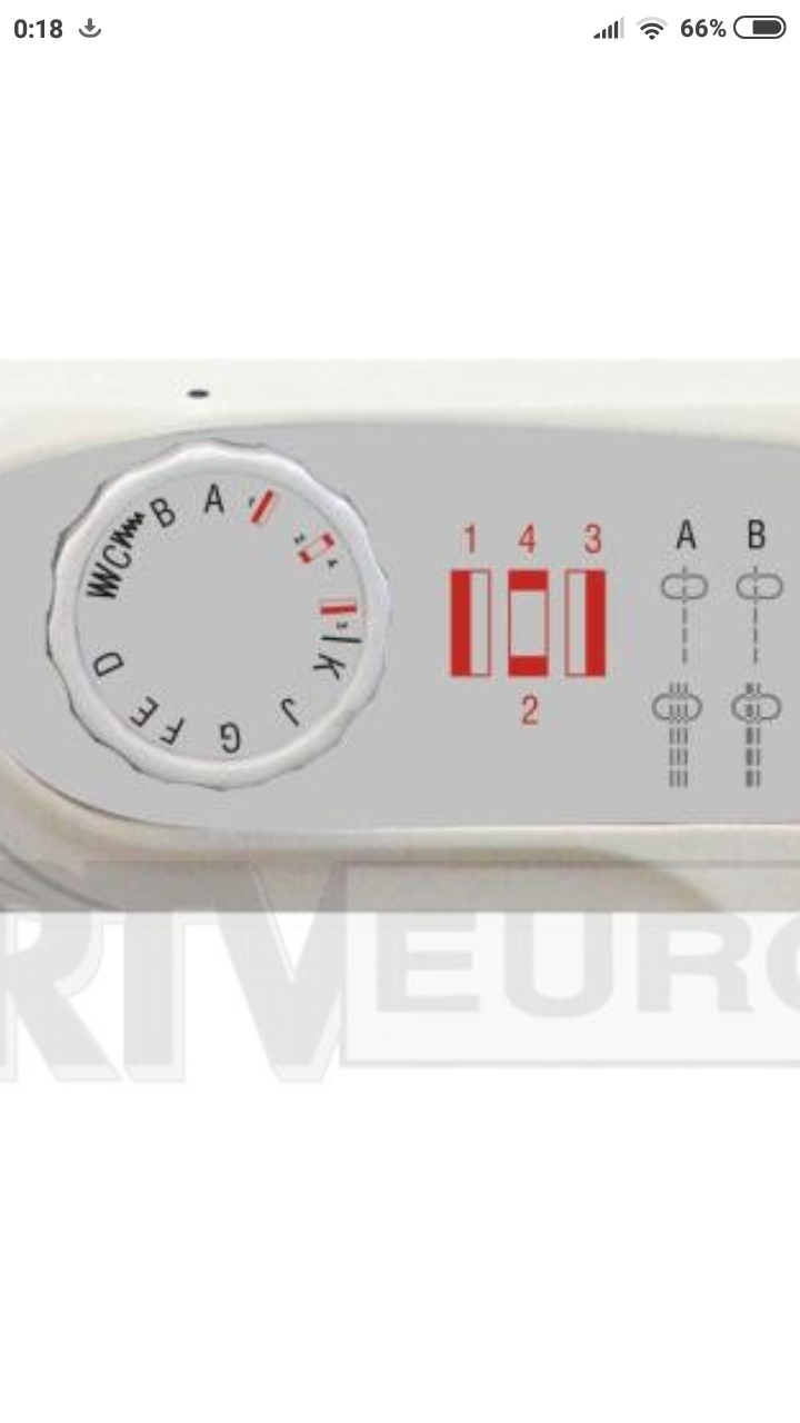

    Dzień dobry!
    Po przełączeniu ściegów z K na 3 pokrętło całkowicie się zablokowało, nie idzie ani w prawo ani w lewo. Maszyna działa, szyję ostatnim ściegiem na którym była ustawiona przed przełączeniem czyli K
    Była kupiona kilka dni temu, więc nie wiem czy coś się zepsuło i do serwisu czy da się samemu to naprawić po rozkręceniu obudowy?
    Dziękuję za pomoc!

    Przeważnie przy regulacji pokrętła ścięgna igła powinna znajdywać się w górnej pozycji, bo jak jest w dolnej to może uniemożliwić przełączenie lub zablokowanie pokrętła jak w twoim przypadku, możesz spróbować delikatnie przekręcić jak igła jest w górnej pozycji jak nie da rady to z uwagi że to jest nowa maszyna to tylko Serwis. A co do samego rozkręcenia maszyny to nie polecam bo serwis może to uznać za nie autoryzowano naprawę i obciążyć cie kosztami naprawy, nawet jak nie ma żadnej plomby to może zostać ślad na śrubkach lub może ułamać się jakiś plastikowy zatrzask i Serwis to zauważy.

    Witam. Mieliśmy podobny problem bezpośrednio po zakupie. Pokrętło można było obrócić tylko do litery K, więc połowa programów była nieaktywna. Po skontaktowaniu się telefonicznie z serwisem, wystarczyło podważyć pokrętło zmiany ściegów i lekko odsunąć od obudowy. Prawdopodobnie pokrętło zostało dociśnięte do obudowy podczas transportu. Pozdrawiam.
