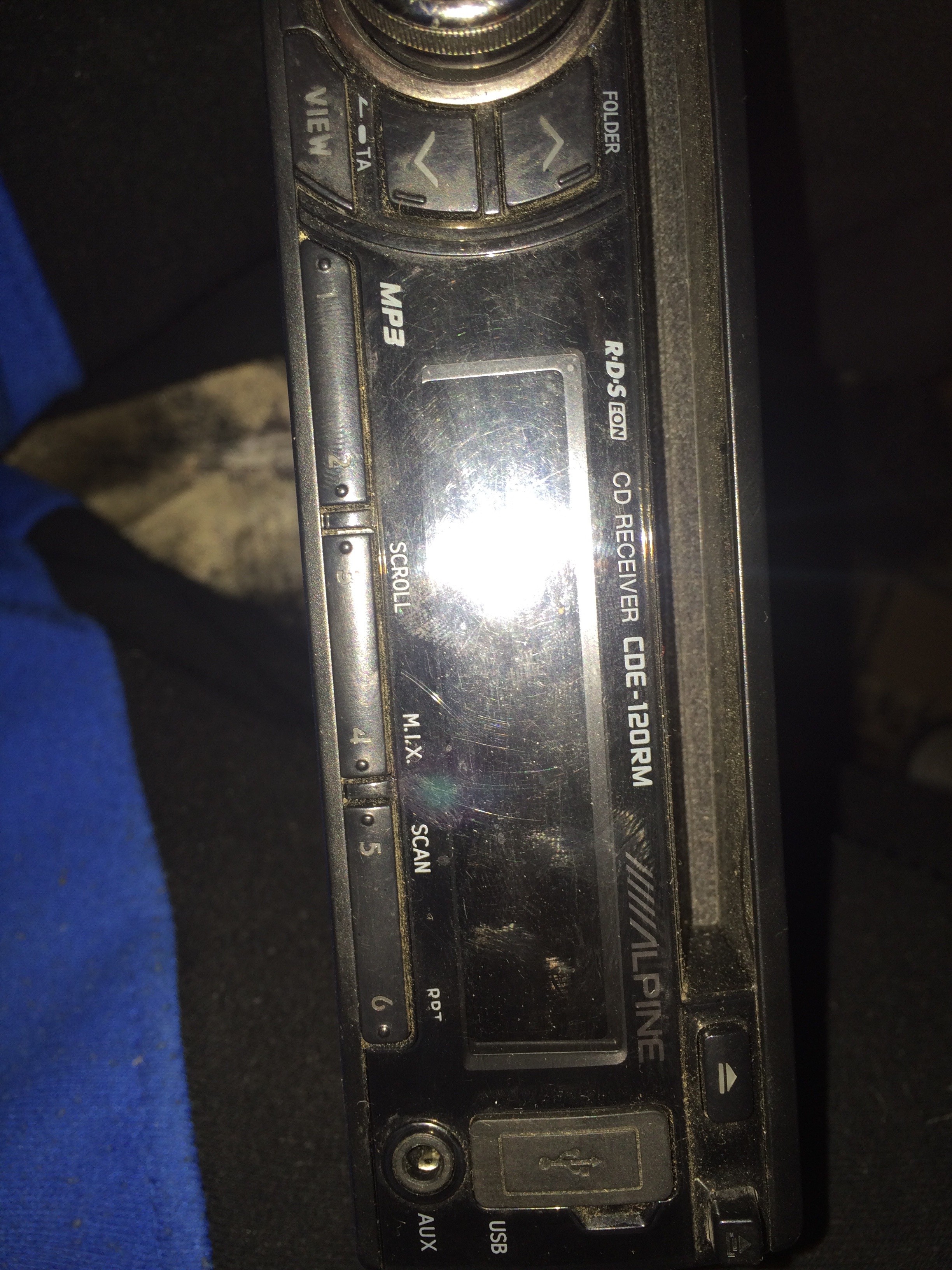

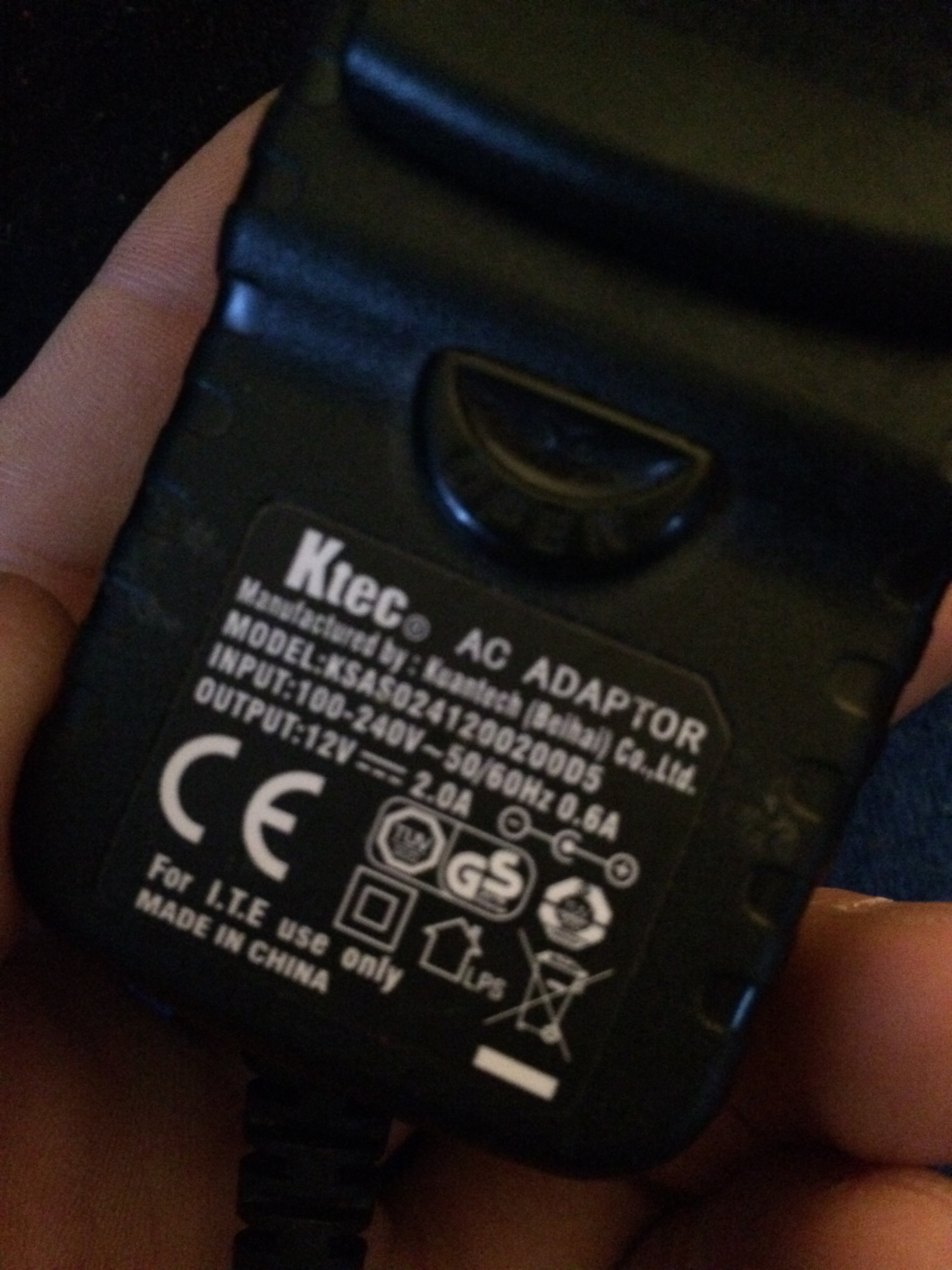

    Witam zastanawiałem się nad podpięcie radia samochodowego ALPINE CDE-120RM do zasilacza 12V/2A przy podłączeniu 2 głośników SONY XPLODE 4 Ohms XS-F1725
    Rate Power: 40W
    Peak Power: 190W
    2 drożne
    Lecz nie wiem czy zasilacz wystarczy, nie posiadam żadnego schematu, pudełka a chcialbym przez niego słuchać muzyki.
    Proszę o wypowiedź innych elektroników oraz proszę o wyrozumiałość :)

    Damiangwh napisał:
    zasilacza 12V/2A
    Wzór na moc elektryczną? 12Vx2A=24W.
    Moc głośników nie ma tu nic do rzeczy. Moc wytwarza wzmacniacz, a głośnik tyle weźmie ile wzmacniacz dostarczyć może.
    Na pewno do cichego słuchania (no, może nawet trochę bardziej niż "cichego") to te 2A wystarczy, Jednak jeżeli wzmacniacz może dostarczyć (według realnych parametrów) więcej mocy to przy głośnym graniu może się "przytykać" a nawet wyłączać.
    P.S. Ważna jest też filtracja zasilania i "sztywność" zasilacza. Nie znam Twojego, ale w większości zasilaczy wtyczkowych pojemność filtrująca jest niewielka (może to powodować brum w głośnikach) a i ze sztywnością też kiepsko.
    Powyżej dotyczy to zasilaczy transformatorowych. Popularne zasilacze impulsowe niezbyt nadają się do zasilania audio - mogą powstawać silne zakłócenia w muzyce.

    Niestety, taki zasilacz nie wystarczy.
    Radio ma 4 x 50W, co robi razem 200W.
    Ten proponowany zasilacz ma ledwie 25W. :cry:
    Koszty instalacji radia samochodowego w warunkach domowych są droższe od zakupu typowego radia domowego.
    W praktyce serwisowej do sprawdzania samochodowych RO używam zasilacza o napięciu 12-14V i prądzie max 2A. Jest jak pisałem wyżej - do cichego grania wystarcza z palcem w...
    Jak ktoś ma apetyt na waty będzie się zachowywać też tak jak pisałem.

    Podstawowa sprawa, radio ma bezpiecznik 15A, można przyjąć że max pobór prądu bedzie bankowo poniżej 7A, kolega ma do podłączenia dwie kolemny, nie cztery, a i przy napięciu 12V moc będzie mniejsza niż przy samochodowym 14,4V, dla tekiego instrukcja podaje moc którą można osiągnąć.
    A i zasilacz powinien być tradycyjny transformatorowy, a nie impulsowy z uwagi na zakłócenia. Myślę więc że 12V/5A bedzie i tak z zapasem, Tylko trzeba taki znaleźć. Albo samemu skonstruować. Trzeba pamiętać, że radio może dostać max 16V, tak jest w instrukcji.
