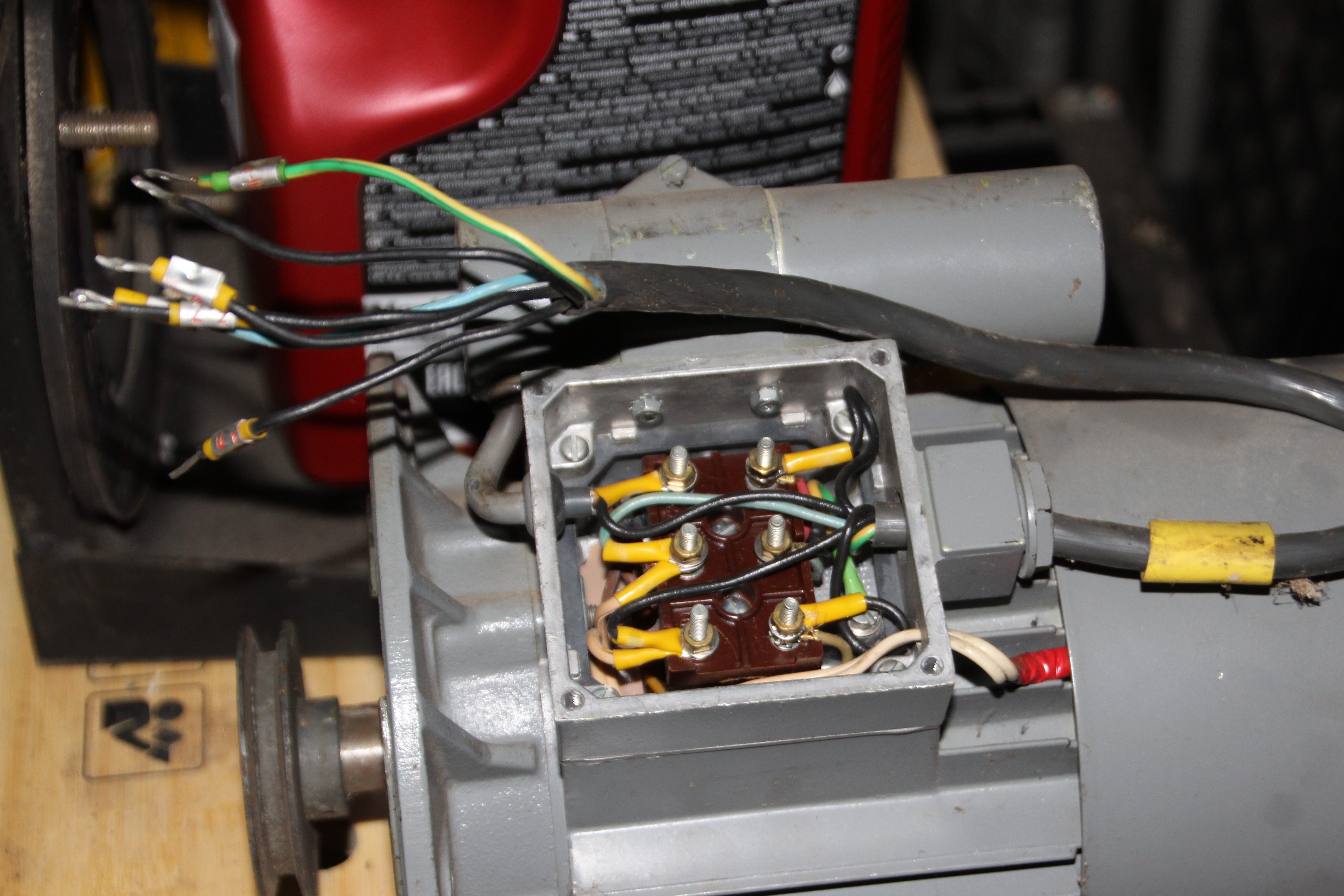

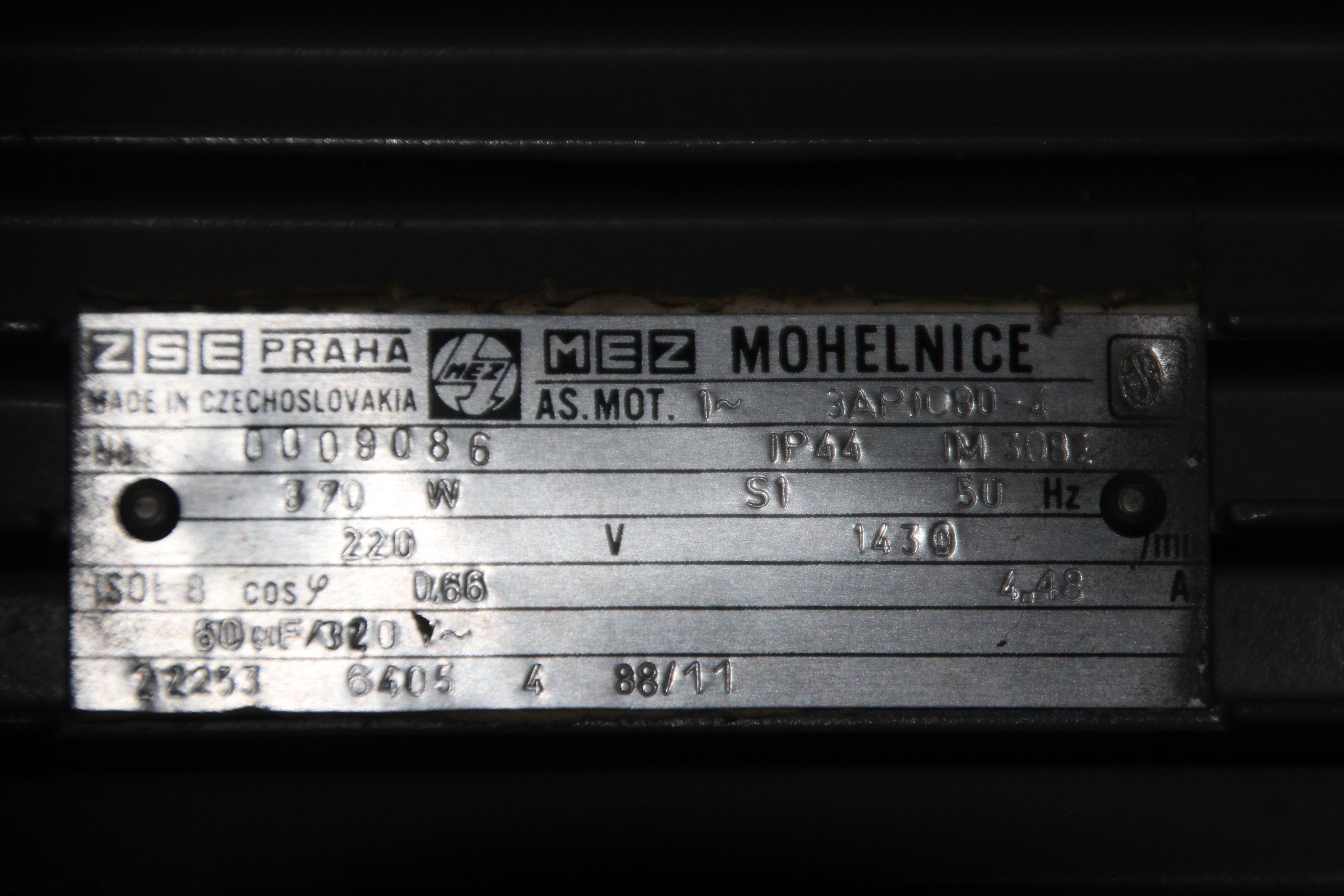

    Witam wszystkich mam silnik 0,37 kw na 220V, z puszki sterującej silnika wychodzi 6 przewodów . Każdy z przewodów jest podłączony do innego przyłącza w silniku. Chciałby aby ten silnik po podłączeniu działał na prawych i lewych obrotach . Co muszę zastosować i jak podłączyć . Czy mogę zastosować przełącznik jak w linku https://allegro.pl/przemyslowy-przycisk-on-off-on-podnosnik-suwnica-i7489144624.html.
    Dodam tylko ,że moja wiedza o elektryce jest minimalna więc proszę powstrzymać się od złośliwych komentarzy. Z góry dziękuję za udzielone odpowiedzi.

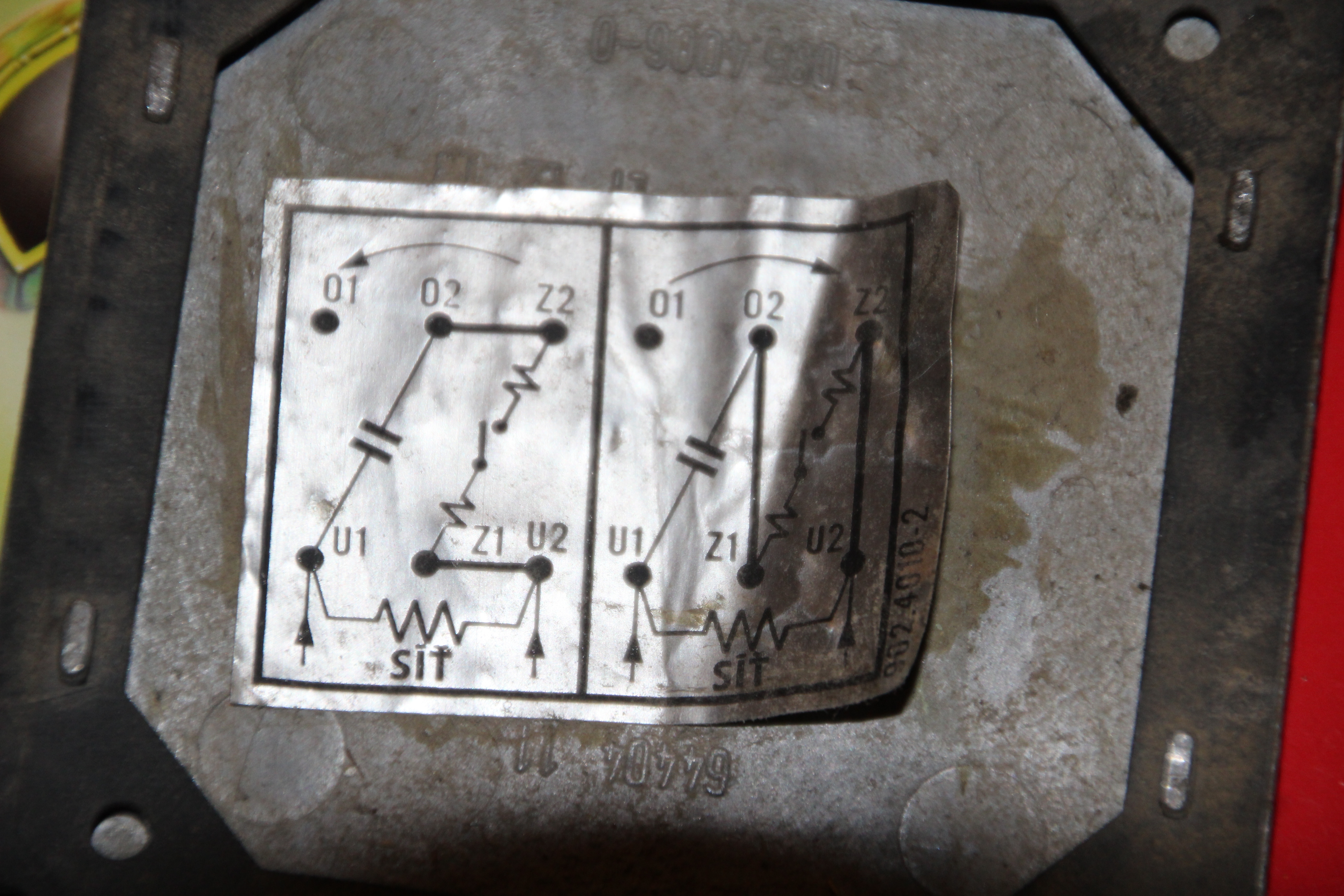

    Ten przycisk, o którym wspominasz, to tylko "guziki" które włączają styczniki w innym miejscu, by suwnica mogła działać.
    Do tego silnika, potrzebny jest specjalny wyłącznik(prawo-lewo, lub z oznaczeniem 1-0-2),ale do silnika jednofazowego. Najbardziej typowe, spotykane w sklepach to wyłączniki do silników 3-fazowych, a te nie nadają się do tego silnika.
    Ponieważ wspominasz, o swojej wiedzy, więc raczej szukaj pomocy u elektryka, bo sam tego nie ogarniesz.

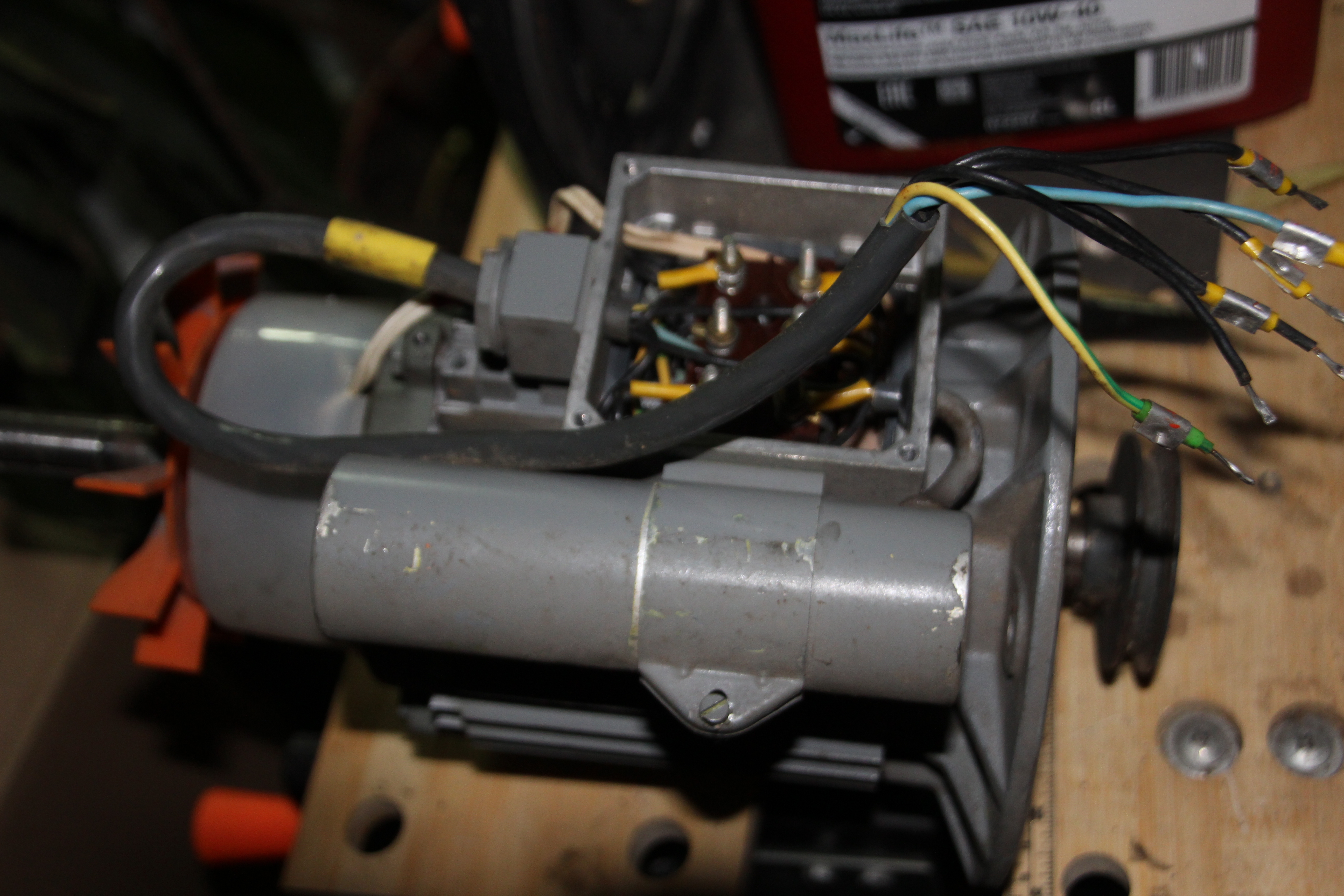

    Kasetki nie zastosujesz tak jak kolega pisał .
    A daj zdjęcie z daleszej odległości za dużo coś tych kabelków co tam jest jescze podpięte???

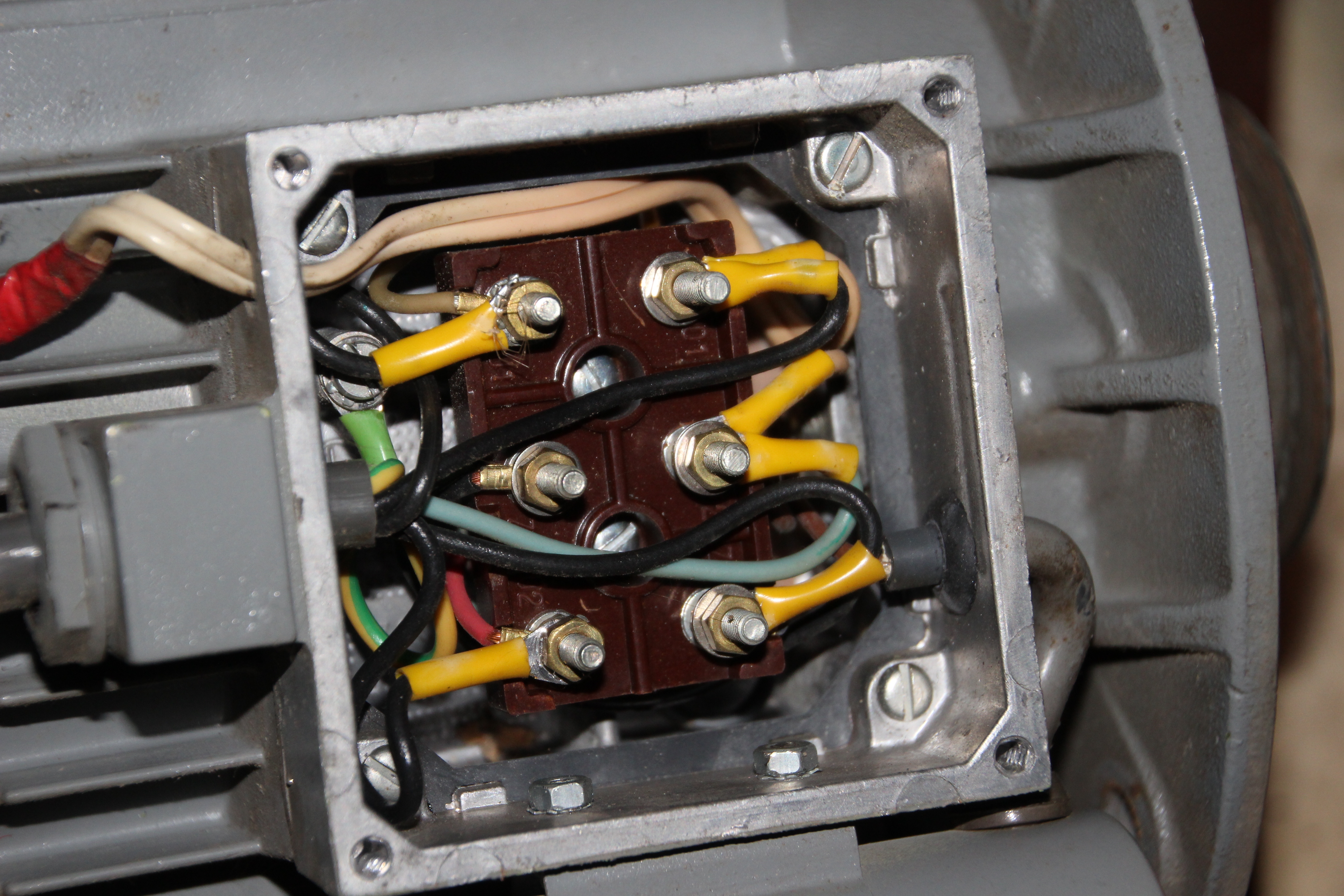

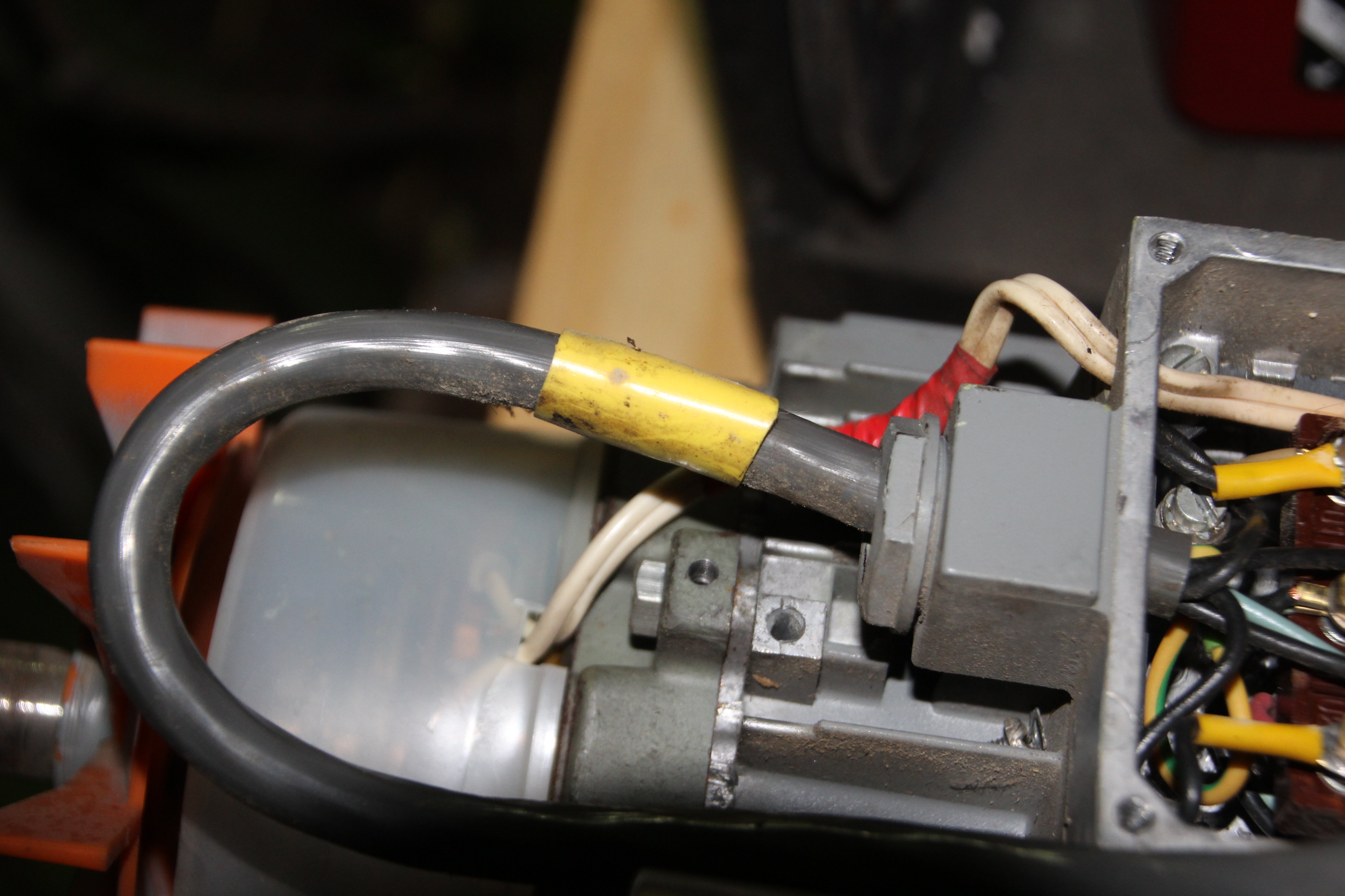

    Oto dokładniejsze zdjęcia silnika , tak jak pisałem wychodzi 6 szt przewodów plus 2 do kondensatora + 2 do czegoś co jest przy wentylatorze -może jakiś wyłącznik topikowy ?
    Chodzi mi jaki może być koszt podłączenia , czy nie taniej by było zakupić używkę na 380V i założyć wyłącznik P L

    Ten zaproponowany wyłącznik ma za mało styków.

    Na pewno znacznie prościej, jeśli masz możliwość korzystać z instalacji 3-fazowej.
    Jeśli nie ma takiej możliwości, to ten przełącznik można użyć, będzie on realizował zmianę obrotów, ale do tego jeszcze jest potrzebny drugi wyłącznik, który będzie załączał uzwojenie robocze. A najwygodniej, żeby te łączenia robić jednym wyłącznikiem, który jednocześnie będzie włączał zasilanie i realizował zmianę obrotów.
