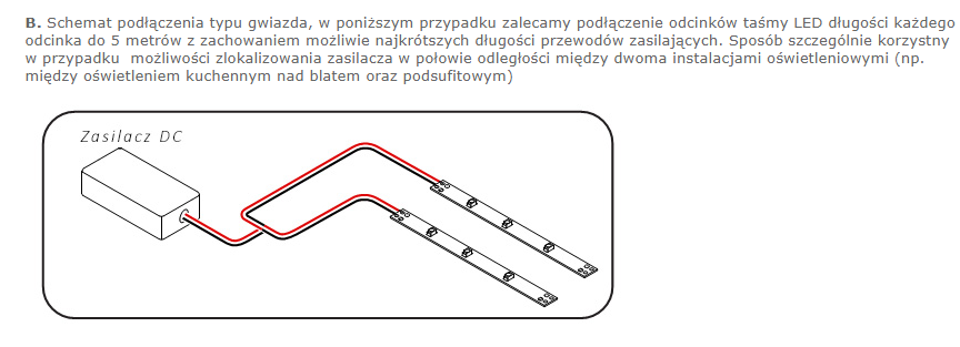

    chciałem te taśmy połączyć metodą gwiazdy
    "gwiazdy" ? co to takiego ? Może nie wiem wszystkiego, ale oświetlenie mozna połączyć szeregowo, lub równolegle. W gwiazdę można podłączać silniki/ transformatory, jeśli mają być zasilane 3-fazowym zasilaniem.

    afc97 napisał:
    sugerowałem się czymś takim
    Jak dla mnie, jest to połączenie "szeregowe"
    Popatrz na czerwony, z zasilacza idzie do pierwszej listwy (na zacisk "+", tak myślę) wyjście z tej listwy "-" jest połączony z "+" kolejnej i z tej kolejnej "-" wraca do zasilacza.
    Co do podłączenia, to z włącznika (oświetlenia okapu) zasilasz jednocześnie ten zasilacz i po sprawie.
    sosarek napisał:
    To połączenie równoległe.
    Tak patrząc na rysunek, wynika coś innego. Z górnej listwy (czarny przechodzi w czerwony drugiej listwy) Być może sam rysunek jest tak samo dobry jak określenie "gwiazda" :D

    Dwa odcinki taśmy trzeba podłączyć równolegle. Innymi słowy z zasilacza po stronie 12V powinny wyjść dwa dwużyłowe kable, w dwóch kierunkach.

    Te wspomniane 40W to spora moc jak na taśmę led. Czy na pewno dobrze policzyłeś?
    Odnośnie podłączenia, to jeżeli chcesz te taśmy włączać razem z oświetleniem okapu, to musisz zasilacz podłączyć w ten sposób aby jego strona sieciowa dostawała napięcie podobnie jak okap. Wystarczy zatem się wpiąć analogicznie jak oświetlenie okapu. Na pewno nie jest to podłączenie się tylko pod wyłącznik okapu, chyba że ma on dwie sekcje i załącza jednocześnie fazę i neutralny.
