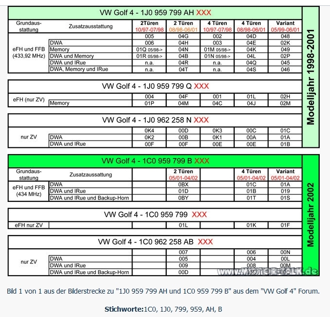

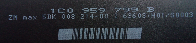

    Postanowiłem wymienić moduł komfortu z modelu : 1C0959799 na 1C0959799B z powodu starego zamka centralnego do którego nie mogę dokupić pilotów.
    Kupiłem 1C0959799B
    Golf 4 1.9 TDI AXR - zmiana modułu komfortu 1C0959799 -> 1C0959799B Golf 4 1.9 TDI AXR - zmiana modułu komfortu 1C0959799 -> 1C0959799B
    Proszę o wsparcie i wskazówkę co do kablologi w nowych wtyczkach.
    1C0959799 posiada jedna wtyczkę
    1C0959799B dwie wtyczki
    1. Czy wtyczka beżowa/brązowa w obu modułach jest tak samo okablowana ?
    2. Wtyczka biała posiada 4 kable/sygnały -> czy to kable/sygnały do podłączenia do kablologi w aucie czy kable do przełożenia z wtyczki beżowej/brązowej ?
    3. Jakie sygnały/kable wchodzą we wtyczkę białą ?

    Wtyczka biała to zasilanie dodatkowe, wejście anteny od pilota, oraz wyjście na kierunkowskazy (lewy i prawy).
    Wtyczka brązowa jest taka sama, brak zmian.

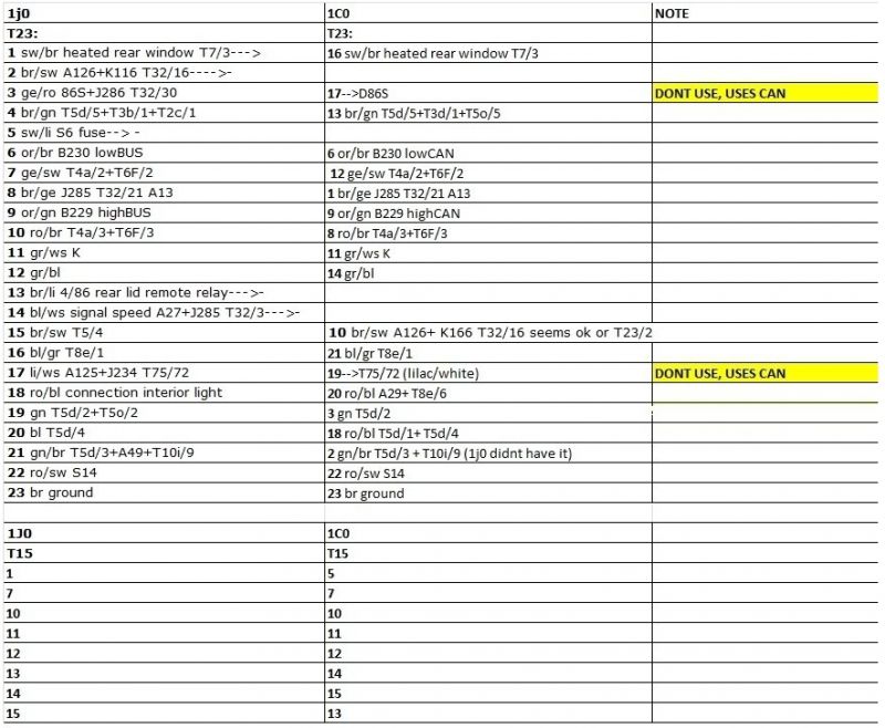

    Mam taką rozpiske sygnałów :
    T15/1 - do czujnika otwarcia maski
    T15/2 - masa alarmu
    T15/3 - stały plus z bezpiecznikiem 15A
    T15/6 - kabel czarno/żólty - pin 3/1 trąbki alarmu z własnym zasilaniem
    T15/7 - kabel osłonowy anteny
    T15/8 - pin 6/6 lampki kontroli wnętrza - kabel niebiesko/czerwony
    T15/9 - pin 3/1 wtyczki wyłącznika kontroli wnętrza oraz pin 6/5 lampki kontroli wnętrza
    T15/10 - kabel anteny pilota
    T15/11 - kabel czarno/żółty 1,5mm - pin 2/2 trąbki alarmu bez własnego zasilania (opcja jak nie ma z własnym)
    T15/12 - 1,5mm czerwono/żółty - bezpiecznik dodatkowy obok przekaźników 15A - z tego bezpiecznika dajesz też napięcie dla dodatkowej syreny z podtrzymaniem - pin 3 (jeśli ją założysz)
    T15/13 - czarno/zielony 1,5mm do wiązki kierunków np włącznik awaryjnych ten sam kolor
    T15/14 - czarno/biały 1,5mm do wiązki kierunków np włącznik awaryjnych ten sam kolor
    T15/15 - 1,5mm czerwono/czarny - następny bezpiecznik dodatkowy obok przekaźników 15A
    czy jest poprawna ?

    Poprawna, lecz dla 1J0959799AH.
    Musisz poszukać dla 1C0, znajdziesz na forum golfa, bo tam przekładali z 1J0 na 1C0. Będziesz miał pełną listę.

    Jasne jest informacja ale:
    Wszystko jasne jeśli przekładamy kable ale jeśli trzeba dorobić przewody to temat nie jest rozwiązany i opisany.
