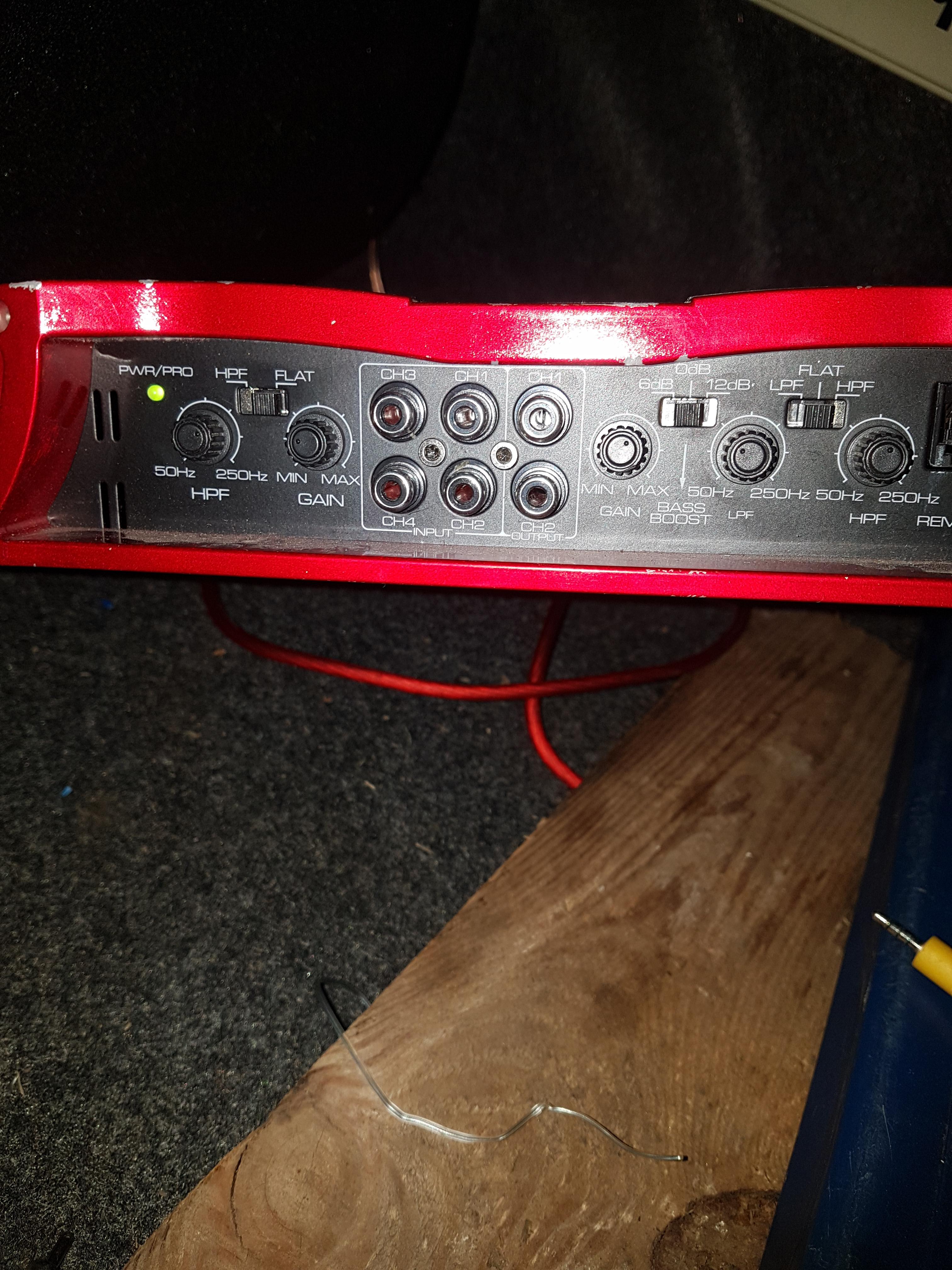

    Witam, od razu zaznaczę że jestem zupełnie zielony w car audio. Zakupiłem wzmacniacz jak w temacie do tego subbwofer blaupunkt 700w, podłączenie udało się bez problemu, wzmacniacz załącza się po przekreceniu kluczyka( świeci się zielona kontrolka PWR/PRO) kable RCA podłączone do Ch1 i ch2 input we wzmacniaczu, do radia również ( sony dsx-a30), subwoffer wiadomo do + i - na wzmacniaczu) problem jest taki że nie ma w ogóle dźwięku, nie wiem gdzie może być przyczyną, może macie jakieś rady? W załączniku dołączam 2 zdjęcia wzmacniacza
    • Wzmacniacz MDS X-ITE X4 - Brak dźwięku po podłączeniu 20190108_202034.jpg (1.33 MB) Musisz być zalogowany, aby pobrać ten załącznik.
    • Wzmacniacz MDS X-ITE X4 - Brak dźwięku po podłączeniu 20190108_202043.jpg (1 MB) Musisz być zalogowany, aby pobrać ten załącznik.
  • #2 17686512
    jakubek56
    Poziom 32  
    Posty: 1631
    Pomógł: 202
    Ocena: 454

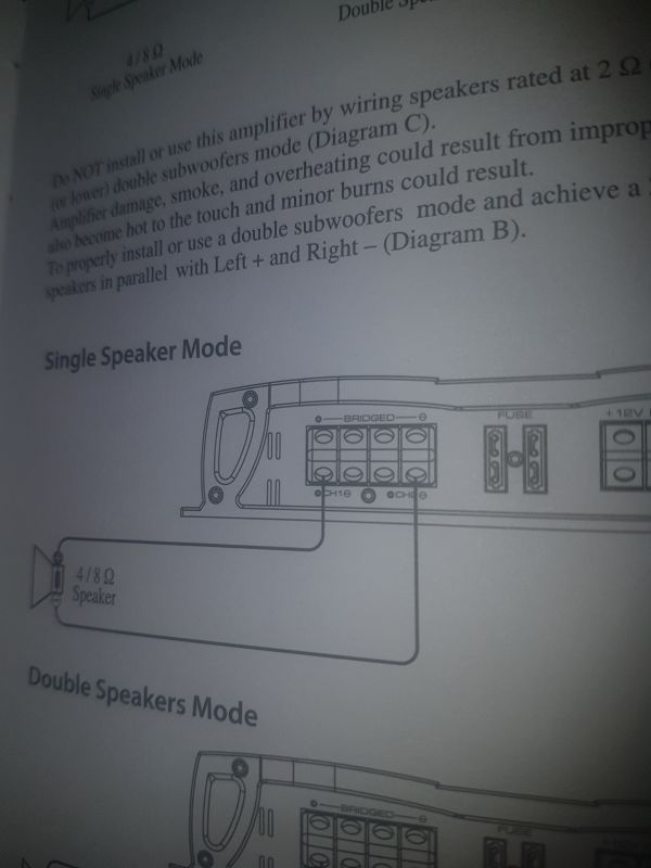

    Podłączyłeś głośnik do złych wyjść.
    Podłącz go do 2 wyjść z lewej lub do 2 wyjść z prawej.

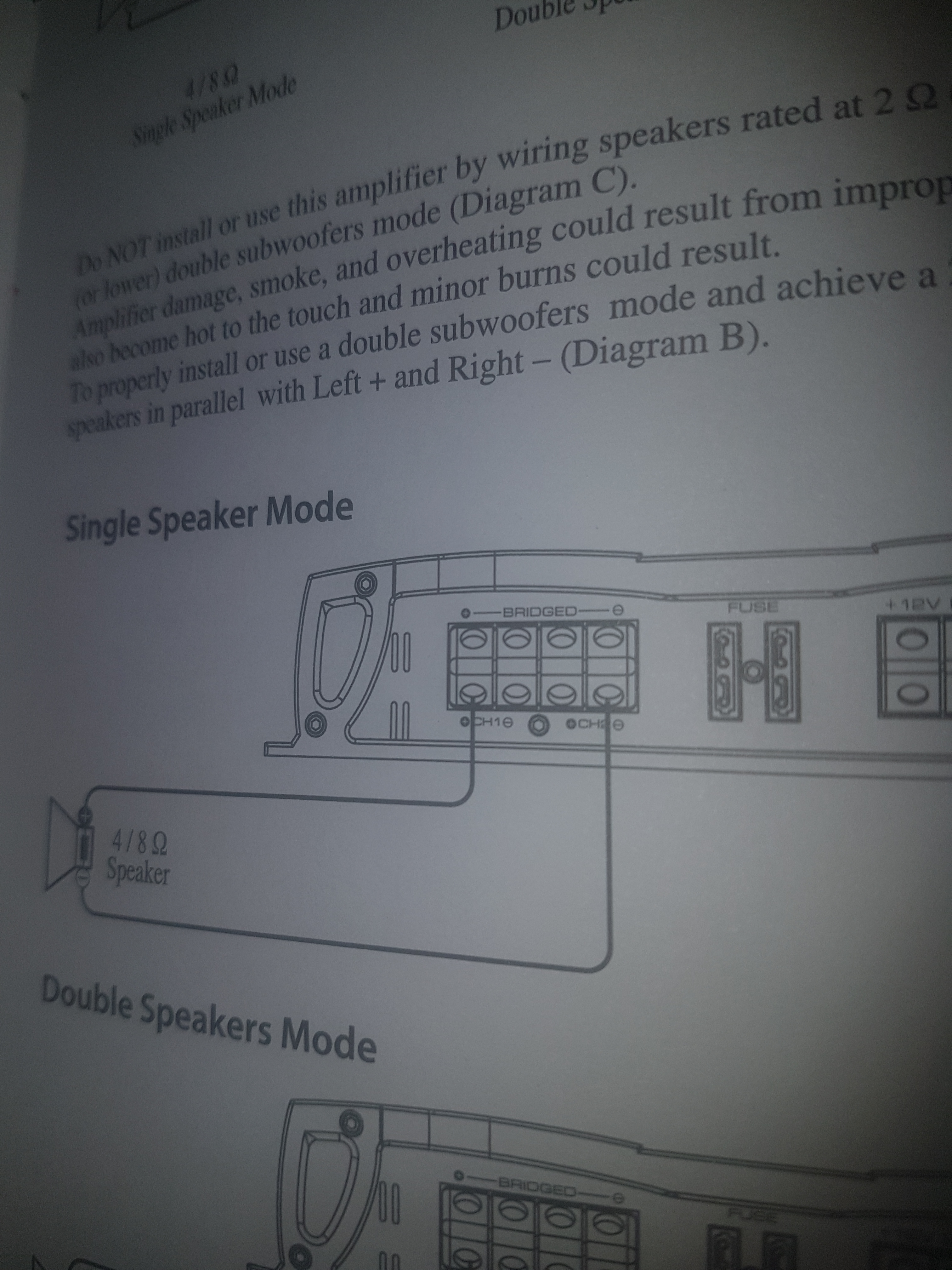

    Z tego co jest w instrukcji do dobrze, ponieważ takie podłączenie daje pełną moc na subwoffer Wzmacniacz MDS X-ITE X4 - Brak dźwięku po podłączeniu

    Spróbuj podłączyć tak jak napisałem i sprawdź czy wzmacniacz dalej nie działa.
