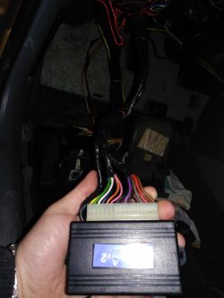

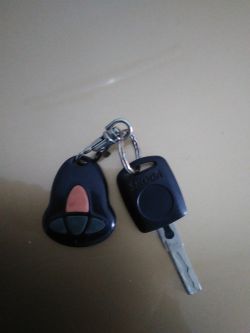

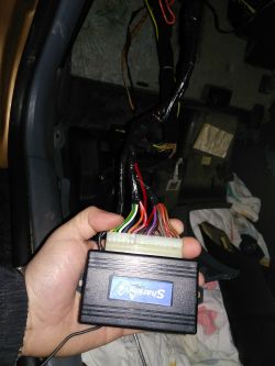

    Skoda Fabia 1.4 MPI 2001r - Nie można rozbroić alarmu Skoda Fabia 1.4 MPI 2001r - Nie można rozbroić alarmu [img-2] Skoda Fabia 1.4 MPI 2001r - Nie można rozbroić alarmu
    A model alaurmu to shark V2. Akumulator sprawny bezpieczniki też sprawdzane

    Odłącz dwa czarne przewody od modułu, połącz je ze sobą i sprawdź czy odpali. Mam na myśli te dwa czarne przewody, które znajdują się z lewej strony.

    [img-0] Skoda Fabia 1.4 MPI 2001r - Nie można rozbroić alarmu
    Mówisz o tych dwóch czarnych co oznaczyłem je strzałka ??
    Mam na myśli te dwa czarne przewody znajdujące się pod Twoim kciukiem.
    Odłączyłem te 2 przewody i je złaczyłem tak jak mówiłeś auto odpaliło. alarm nadal dawał o sb znać i nie dało rady go wyłaczyć. Odłączyłem wszystkie przewody od centralki. i tu moje pytanie czy to pilot sie rozkodował i dlatego go nie moge wyłaczyć jak jest wszystko podłączone ??

    Po prostu te moduły po jakimś czasie się kończą. Nawet nie chodzi o Twój model. Po prostu osobiście je usuwam i zastępuje nowszymi rozwiązaniami.
