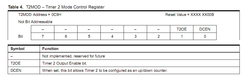

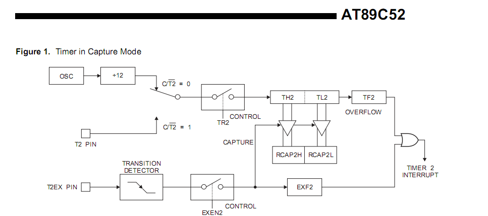

szturctymek napisał:sprawidziłem symulator na którym pracowaliśmy i był to 8051/8052 więc licznik T2 odnosi się do 8052

szturctymek napisał:No żeby przerwanie licznika było od impulsów z zewnątrz, dzięki czemu będę je mógł zliczać

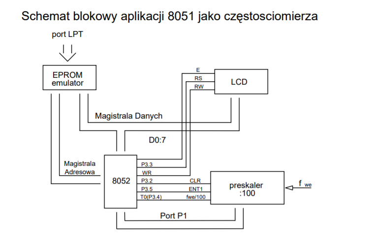

stmx napisał:wnie tu znajdziesz gotowca. https://forum.elportal.pl/viewtopic.php?t=10480
Marek_Skalski napisał:o do prędkości rdzenia, to gdzieś w 2004 Atmel produkował uC z rdzeniem '51, które pracowały z zegarem 60 MHz. Ich wyjątkową cechą był 5-kanałowy moduł PCA. To były na przykład układy AT89C51IC2
