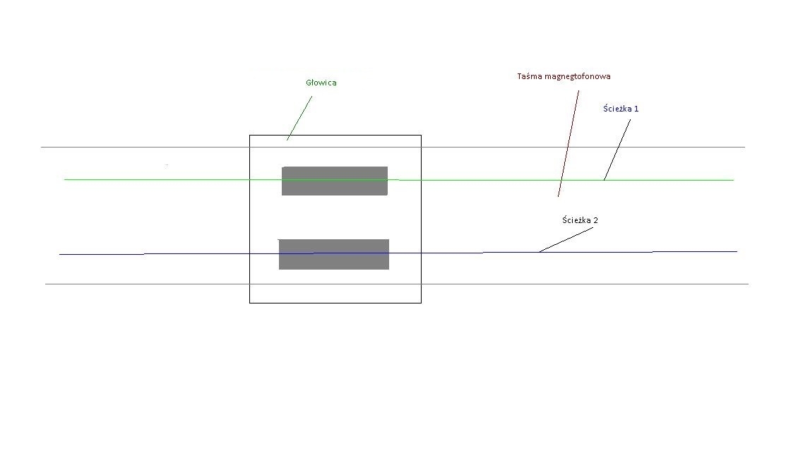

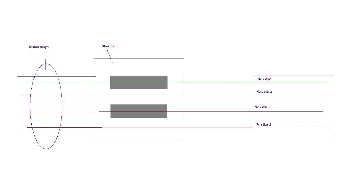

    Jeżeli dobrze pamiętam to:
    1-2 to jest jedna ścieżka mono
    3-4. Druga ścieżka mono
    Przycisk stereo 2 ścieżki razem stero .

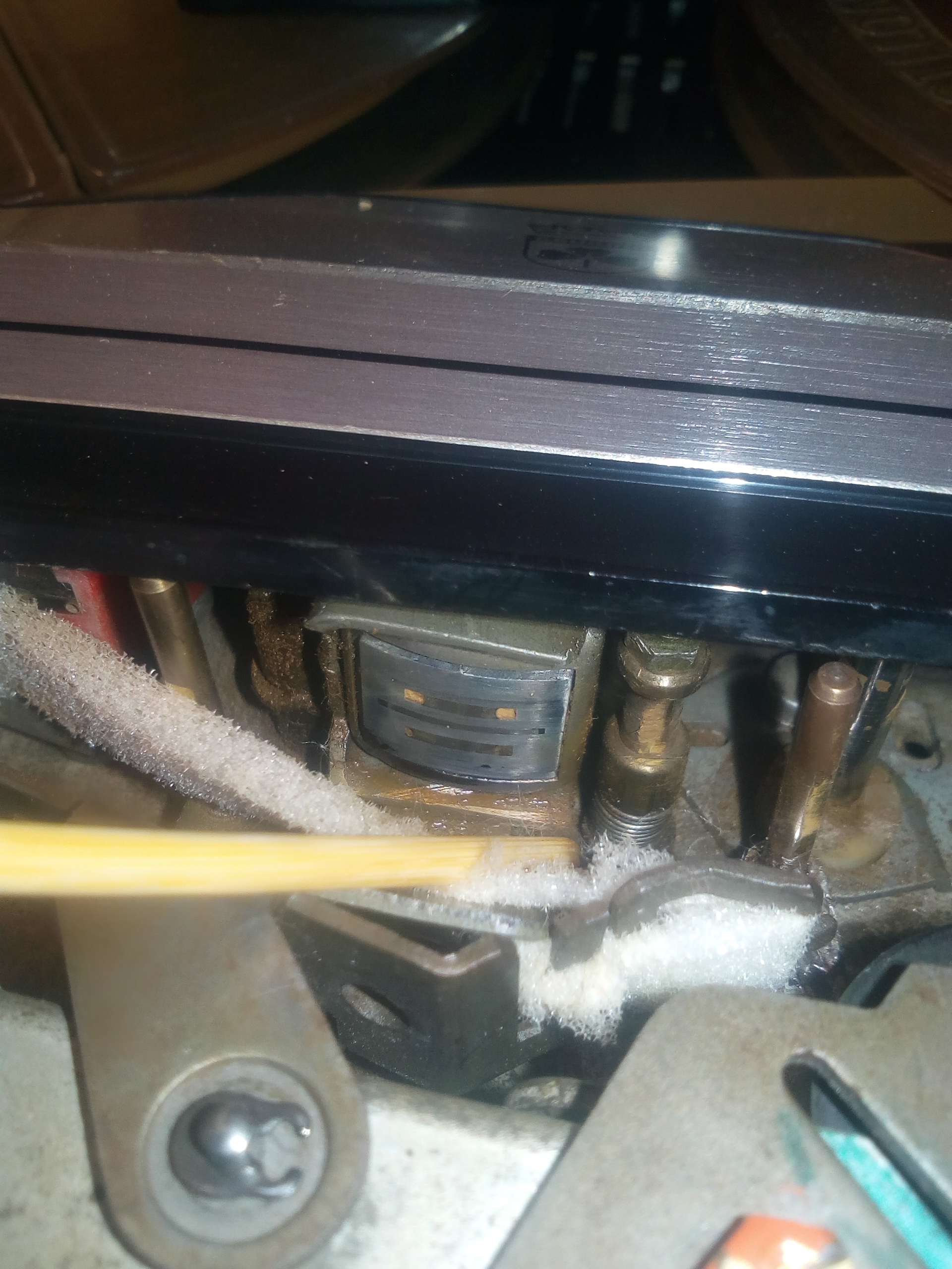

    Głowicę masz ustawiona chyba dobrze.

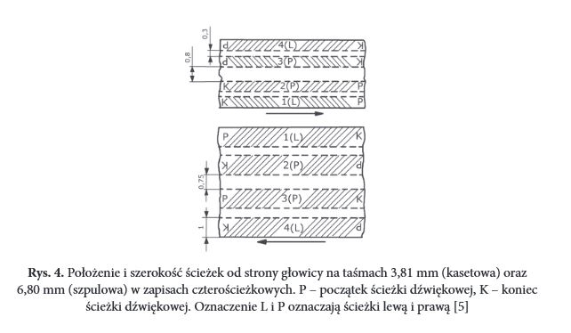

    Powinna grać dobrze jak jest dobrze ustawiona. po prostu w obu kanałach ma taki sam sygnał bo nagrana na 2-ścieżkowcu ma "ślad" na taśmie szeroki obejmujące obie głowice 4-ścieżkowe.
    Podobnie jest jak odtwarzasz taśmę nagraną na 4-ścieżkowcu na 2-ścieżkowcu to szeroka głowica odczytuje oba sygnały jednocześnie automatycznie sumując je.
    Wiem że tamten temat dotyczy CC ale rysunek jest taśmy szerokiej ( z dopiskiem że na CC wymiary są o około 1/2 mniejsze.

    Tak to wygląda na kasecie i w szpuli:
    Grundig TK147 - Poprawne ustawienie głowicy, 2 lub 4 ścieżki!

    Układ ścieżek w szpulowcu i kasetowcu stereo jest zupełnie inny. W magnetofonie kasetowym w jednym kierunku odtwarzane są ścieżki 1 i 3 od górnej krawędzi taśmy a w kasetowym magnetofon kasetowy mono odtworzy zapis stereo jako mono a magnetofon kasetowy stereo zapis mono odtworzy prawidłowo jako mono. W szpulowym tak dobrze nie jest. Zapis magnetofonem czterościeżkowym jest zamienny i do odczytania w modelach mono i stereo z możliwościa wyboru ścieżki. Zapis dwuścieżkowy mono może być odczytany przez magnetofon czterościeżkowy przy załaczeniu ścieżki nr 1, ścieżka nr 3 odtworzy zapis z drugiej strony czyli od tyłu. Magnetofon dwuścieżkowy nie odtworzy prawidłowo zapisu z modelu czterościeżkowego. Pominąłem magnetofony szpulowe stereo z zapisem na całej szerokości taśmy w jednym kierunku bo to zazwyczaj wyższa klasa prawie niespotykana.
