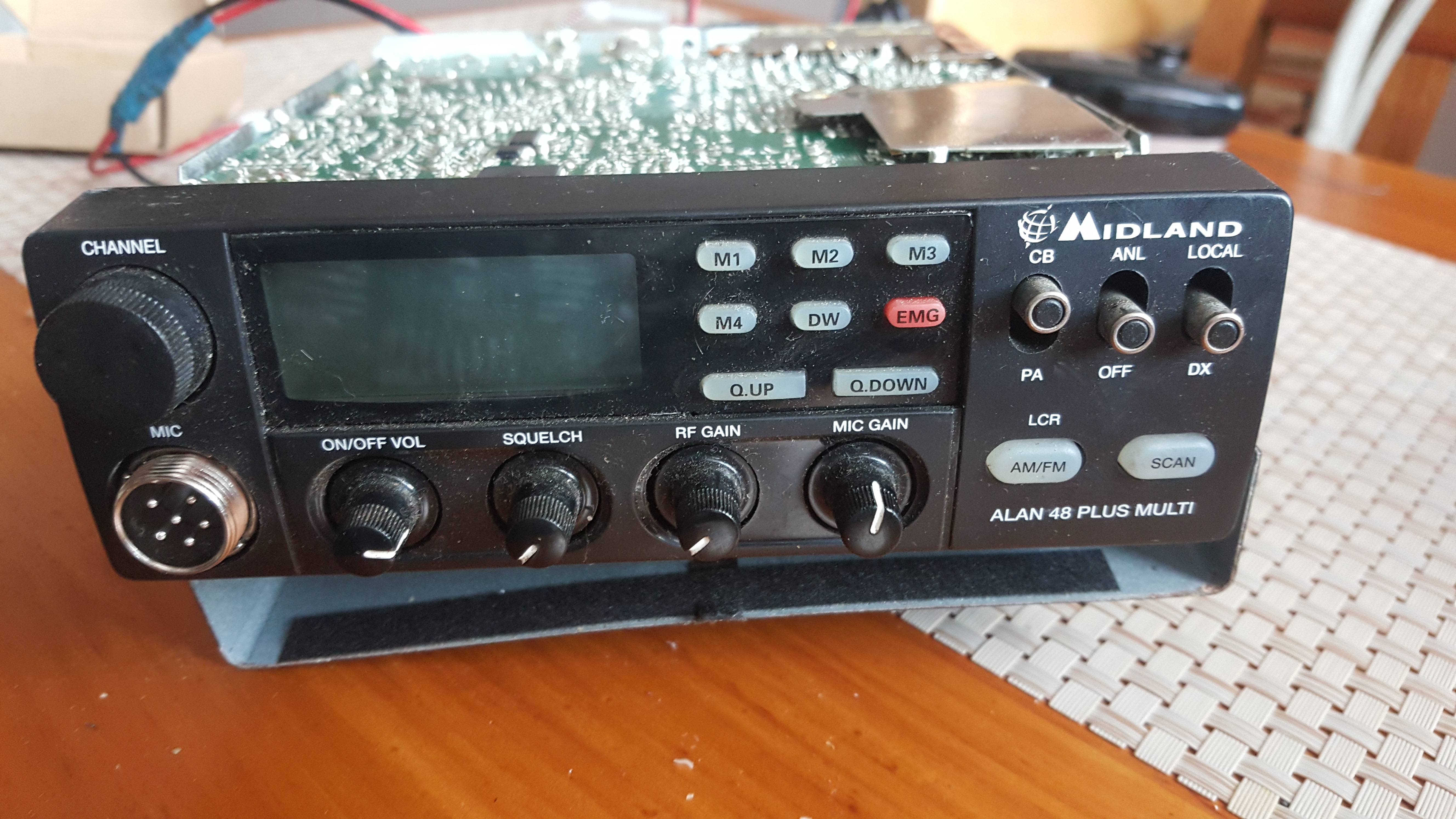

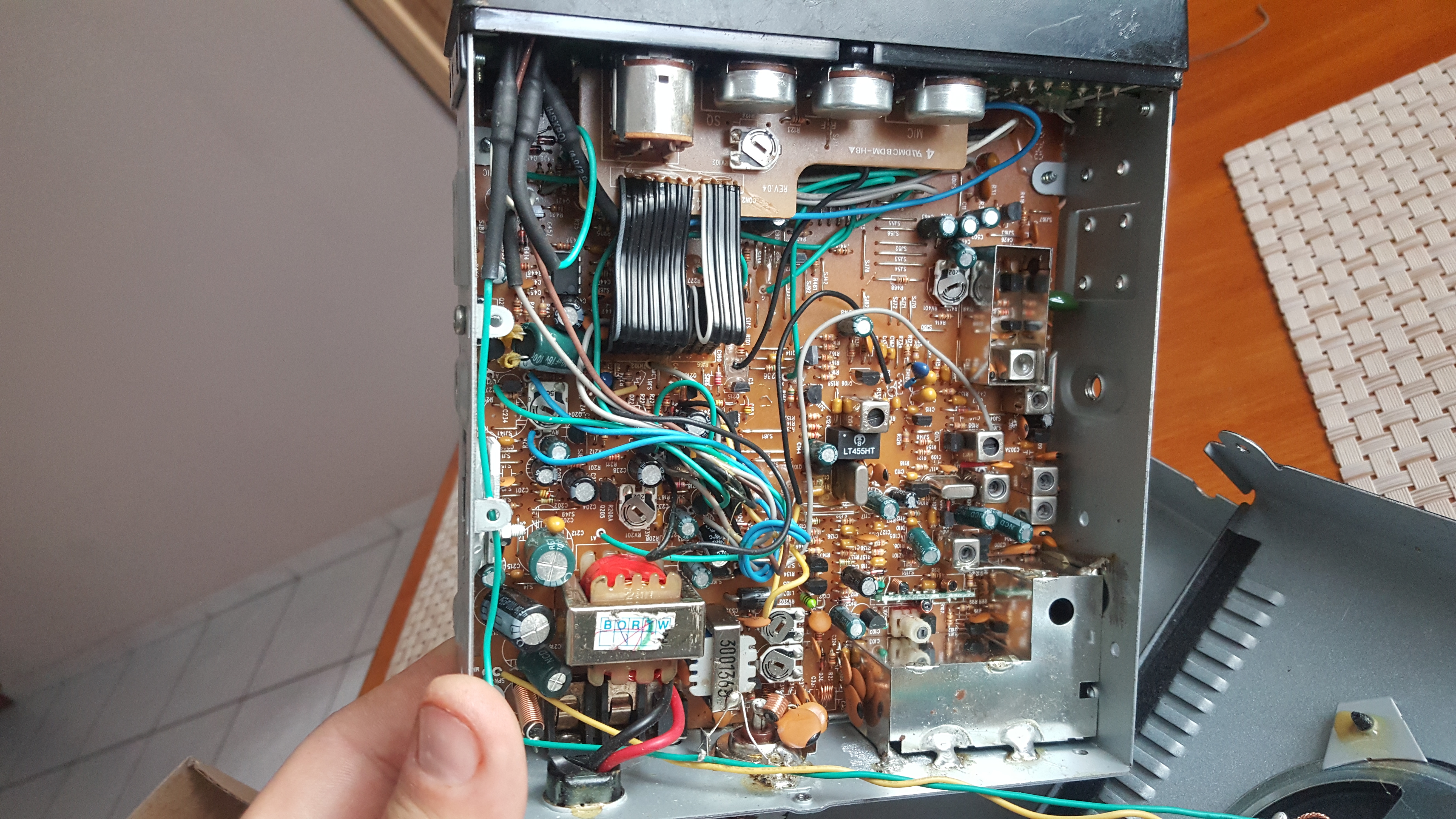

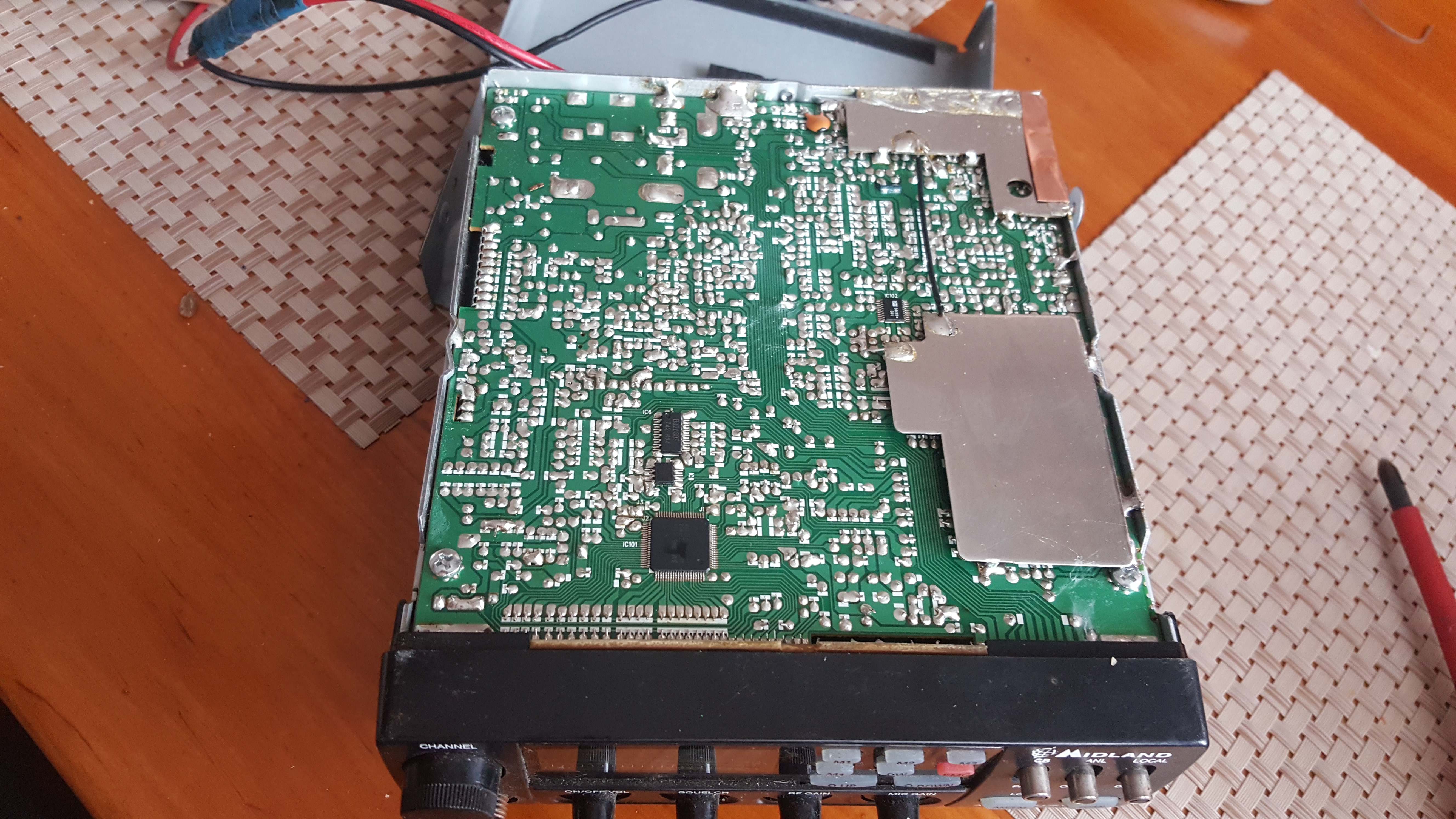

  • #9 17747321
    pkpintercity
    Posty: 1205
    Ocena: 58
    Zamieszczam zdjęcia Alana 48 multi plus.
    Uniden 510XL - Zakłócenia od dmuchawy i silnika, jak eliminować? Uniden 510XL - Zakłócenia od dmuchawy i silnika, jak eliminować? Uniden 510XL - Zakłócenia od dmuchawy i silnika, jak eliminować?

    Hektar Zahler
    Poziom 34  
    Posty: 2333
    Pomógł: 230
    Ocena: 527
    Temu sprzętowi mało które CB dorówna szumem własnym, ale z porządną anteną popracuje on w miar e przyzwoicie, bo o dalekim zasięgu możesz zapomnieć. Za to decydowanie bardziej odporny na trzaski od Unidena. I defakto głuchy na zakłócenia szumowe, bowiem generowane są w radiu (przez wadliwy procesor na pierwszej przemianie) potężne produkty niepożądane o rozproszonym widmie.. Posiada też jeszcze jedną dosyć poważną wadę w emisji AM (do naprawienia), która polega na przesterowaniu rozmówcy, gdy ten znajduje się blisko.
