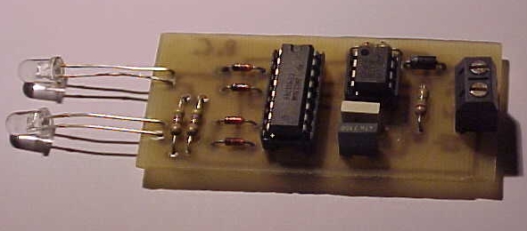

Policyjny kogut - sterownik 2 diod led
Elektrooonik 19 Wrz 2004 16:02 88864 150
  • Jest to sterownik 2 led, przypomina efekt pracy policyjnych lamp stroboskopowych (po zastosowaniu diod czerwonej i niebieskiej). 2 razy miga jedna dioda a na następnie 2 razy druga, itd.
    Można go zamontować w zabawce, modelu samochodu itp.
    Zachęcam do stosowania led o podwyższonej jasności.
    Układ wykonałem, zamieszczam zdjęcie.
    W załączniku znajduje się:
    -schemat
    -opis + spis elementów
    -płytka drukowana PCB format Trax maker ( z pakietu circuit maker 2000).
    - 2 zdjęcia
    Pozdrawiam, miłego lutowania!!

    Witam. Mam pytanko.Zamienilem rezystory R1i R2 ma 1,2Mohm, dzieki czemu wszysko chodzi szybciej,tyle tylko ze chcialbym wydluzyc czas miedzy podwojnym mignieciem jednej diody a podwojnym mignieciem drugiej diody. 1.Co musze zrobic by wydluzyc ten czas? 2. do jakich najnizszych wartosci R1 i R2 moge zejsc by nie uszkodzic ukladu ?
    Dziekuje z gory.

    Myślę, że znacznie ciekawsze efekty (wliczając w to miganie 2x jeden LED, 2x drugi)
    można uzyskać stosując układy CD4060 i 74LS138 (lub 74HCT138, 74HC138...).
    Do CD4060 dołączamy 2 oporniki i kondensator według standardowego schematu
    aplikacyjnego (kondensator Cx do 9, opornik Rx do 10, opornik Rs do 11, drugie ich
    końce łączymy razem; Rs powinien być kilka razy większy od Rx, zakres Rx od 5 kOhm
    do 500 kOhm, ale od biedy może działać i z 10 MOhm; zakres Cx od 200pF do 1000uF
    - tylko po co... okres jest 2.2*Rx*Cx, i pamiętajmy, że to 14-stopniowy licznik);
    pozostałe końcówki CD4060: 16=+zasilania(VDD), 8=masa(VSS), 12=RESET (połączyć
    z masą, żeby układ działał), 7,5,4,6,14,13,15 i 1,2,3 to kolejno Q4..Q10 i Q12..Q14.
    Do '138 podłączamy zasilanie: +5V na 16, masę na 8; końcówki 1-6 to wejścia, kolejno
    A,B,C,G2A-,G2B-,G1; końcówki 15..9 i 7 to kolejno wyjścia Y0..Y7; gdy G1=1, G2A-=0
    i G2B-=0, to na wyjściu Y[4*C+2*B+A] pojawia się 0, poza tym na wyjściach są 1-ki.
    LED-y podłączamy do wyjść przez oporniki (np. 180 Ohm dla czerwonych LED-ów) katodą,
    a anodą do +5V (można sobie oszczędzić oporników dając 1 opornik 180 omów między
    +5V a anody LED-ów, i katody LED-ów do wyjść '138); wejścia '138 łączymy z wyjściami
    CD4060, lub z masą (a G1 z +5V), pamiętając o regułach działania '138 - tak, żeby to, co
    połączymy z masą lub +5V nie wykluczało pojawienia się 0 na wyjściu, do którego jest
    podłączony któryś LED - np. jeśli podłączymy LED-y do Y0 i Y1, to B i C można połączyć
    do masy, ale A nie; sposób mruganie LED-ów będzie zależał od tego, jak połączymy
    wejścia '138 - im więcej ich połączymy do CD4060, tym rzadziej LED-y będą świecić.
    Przykład 1: G1 do +5V, G2A- i G2B- do masy, B i C do masy, A do któregoś wyjścia CD4060,
    LED-y na Y0 i Y1 - będą świecić na zmianę, i przez cały czas któryś z nich będzie świecić.
    Przykład 2: G1 do Q13, A do Q14, pozostałe jak poprzednio - LED-y będą świecić na zmianę,
    ale tylko przez połowę czasu: LED0, przerwa, LED1, przerwa,...
    Przykład 3: G1 do Q12, inne jak w przykładzie 2 - na zmianę 2 mrugnięcia każdego LED-a.
    Przykład 4: G2A- do Q12, inne jak w przykładzie 2 - LED-y będą świecić na zmianę,
    ale przez 1/4 czasu - przerwy będą 3x dłuższe od czasu świecenia LED-ów.
    Przykład 5. G2A- do Q10, inne jak w przykładzie 3 - LED0 mrugnie 2razy, przerwa, znowu
    mrugnie 2 razy, przerwa, potem tak samo mrugnie LED1...
    Przykład 6: A podłączamy do Q13, inne jak w przykładzie 5 - LED-y będą mrugać tylko
    dwukrotnie i potem zmiana koloru, dłuższe przerwy przy zmienianiu kolorów.
    Przykład 7: B podłączamy do Q14, i dalsze 2 LED-y do inne jak w przykładzie Y2 i Y3
    - będą mrugać podobnie jak w poprzednim przykładzie, ale teraz na 4 LED-y...
    To oczywiście kilka najprostszych przykładów - możliwych kombinacji są miliony.
    Można podłączyć 8 LED-ów (tylko wtedy wejścia A,B,C wszystkie podłączyć do wyjść
    CD4060 - inaczej część LED-ów nie będzie świecić), uzyskiwać serie po kilkadziesiąt
    mrygnięć jednego LED-a i potem przerwę, i zmianę koloru, przerwę po części kolorów
    lub po przejściu wszystkich kolorów - pola do inwencji jest tu sporo.
    Jeszcze uwaga co do wartości Rx i Cx przy CD4060: ich dobór należy uzależnić od
    najniższego wyjścia, jakie wykorzystujemy - jeśli wykorzystujemy Qn, to błyśnięcie
    LED-a potrwa 2^n*2.2*Rx*Cx, i trzeba ten czas dobrać na tyle długi, by było to widać,
    a na tyle krótki, żeby się nie znudziło - i jest to kwestia gustu.

    Narysowałem schemat... i okazuje się, że nie mam jak go tu wrzucić
    - nie dostaję opcji "dodaj załącznik".
    Nie wiem, czy to jakiś błąd, czy zostało to celowo zablokowane.
    Wysyłam schemat w prywatnej wiadomości.
    Na schemacie są dwa układy scalone: CD4060 i 74HCT138, i podstawka 16-pinowa.
    Przy 74HCT138 jest narysowanych 6 połączeń "donikąd" - należy tam dać przewody
    na tyle długie, by łatwo móc sięgnąć do dowolnego miejsca tej podstawki.
    Do pierwszej próby należy je wetknąć w najbliższymi "piny" podstawki, sprawdzić
    że pierwszy LED świeci cały czas, a potem eksperymentować ze zmianami - można
    je przełączać na dowolne inne "piny" tej podstawki, i patrzeć, jak LED-y mrugają.
    Można nie dawać kompletu LED-ów, ale:
    - jeśli ograniczymy się do pierwszych 4-ch, to nie przełączamy przewodu od "C"
    - jeśli ograniczymy się do pierwszych 2-ch, to nie przełączamy przewodów od "B" i "C"
    a w każdym razie nie oczekujemy, że od tego coś więcej zaświeci, skoro tego nie ma ;)
    przełączanie przewodów od G2A, G2B, G1 spowoduje, że LED-y będą świecić tylko przez
    część czasu - nawet, jak ich będzie 8 - można to wykorzystać, by zamiast świecić przez
    cały "swój" czas LED kilka razy mrugnął, albo żeby na jakiś czas wszystko gasło.
    Chyba udało mi się wstawić ten schemat - pytanie na jak długo...

    zrobilem sobie ten schemacik wszystko zlutowalem i nie wiem dlaczego nie chce dzialac prosze pomozcie mi i co to jest to pod NE555 takie czerwone?
  • #24 1433365
    Elektrooonik
    Poziom 29  
    Posty: 1212
    Pomógł: 127
    Ocena: 83
    Czerwone? hmmm pewnie chodzi Ci o diody 1N4148

    cześć!! wiem ze temat trochę odszedł w zapomnienie ale mam pewien dylemat gdyż potrzebuje przerobić ten układ aby sterował żarówkami na prąd stały ( np. żarówki samochodowe itp. ) no i nie wiem czy zastosować optotriaki i triaki ? no ale na triakach coś nie chce działać… no i mam dylemat jak to zrobić aby było dobrze ))
    po prostu chodzi mi o efekt a’la strażnik teksasu no a diody led są za słabe do tego celu no i w związku z tym proszę was o pomoc  wynagrodze punktami ( choć ich wiele nie mam )
    z góry dzięki za pomoc
    pozdrawiam…….
    pozdrawiam…….
    Zastosuj tranzysory mosfet np BUZ11, zarówka pod +12V i pod dren tranzysora, źródło do masy a bramka pod sterowanie.

    wielkie dzięki za odpowiedz :D ale mam jeszcze jedno pytanko gdybyś tak rzucił okiem na schemat i powiedział czy cię dobrze zrozumiałem :P i jak cos jest źle to prosze napisz co....
    pozdrawiam…
    dodaje poprawiony schemat moze ktos skorzysta zamiast tranzystora BUZ11 można zastosować IRFZ44N

    Ocena: 4183
    źródło MOSFET-a do minusa zasilania, dren poprzez żarówkę do plusa - to jest prawidłowo;
    masa CD4017 musi być połączona z minusem zasilania, sterowanie ma iść na bramkę,
    i jeśli stosujesz diody tak, jak narysowałeś, to od bramki opornik kilka kilo do masy.

    Hehe to znowu JA…. Po pierwsze chciałem wam bardzo podziękować za pomoc ( chodzi o elektrooonika i _jta_ dla panów +10 pkt ), wszystko hula :P
    ,a po drugie to mam ostatnie pytanie co należy zrobić aby odstępy pomiędzy błyskami ( mam na myśli błysk tej samej diody LED jak i odstęp miedzy diodami ) były dłuższe bo próbowałem z rezystorami jak i zmianami pojemności kondensatorów ale to nic nie dało…domyślam się ze trzeba by zmienić coż na generatorku ale nie wiem co? :(
    pozdrawiam...

    Najprościej wydłużyć czasy przez wymianę kondensatora podłączonego do NE555,
    tylko uwaga, tam oprócz kondensatora w zasilaniu mogą być dwa inne, jeden między
    masę a pin 5, i ten nic nie zmieni, a drugi między masę, a piny 2,6,7, ten jest istotny.
