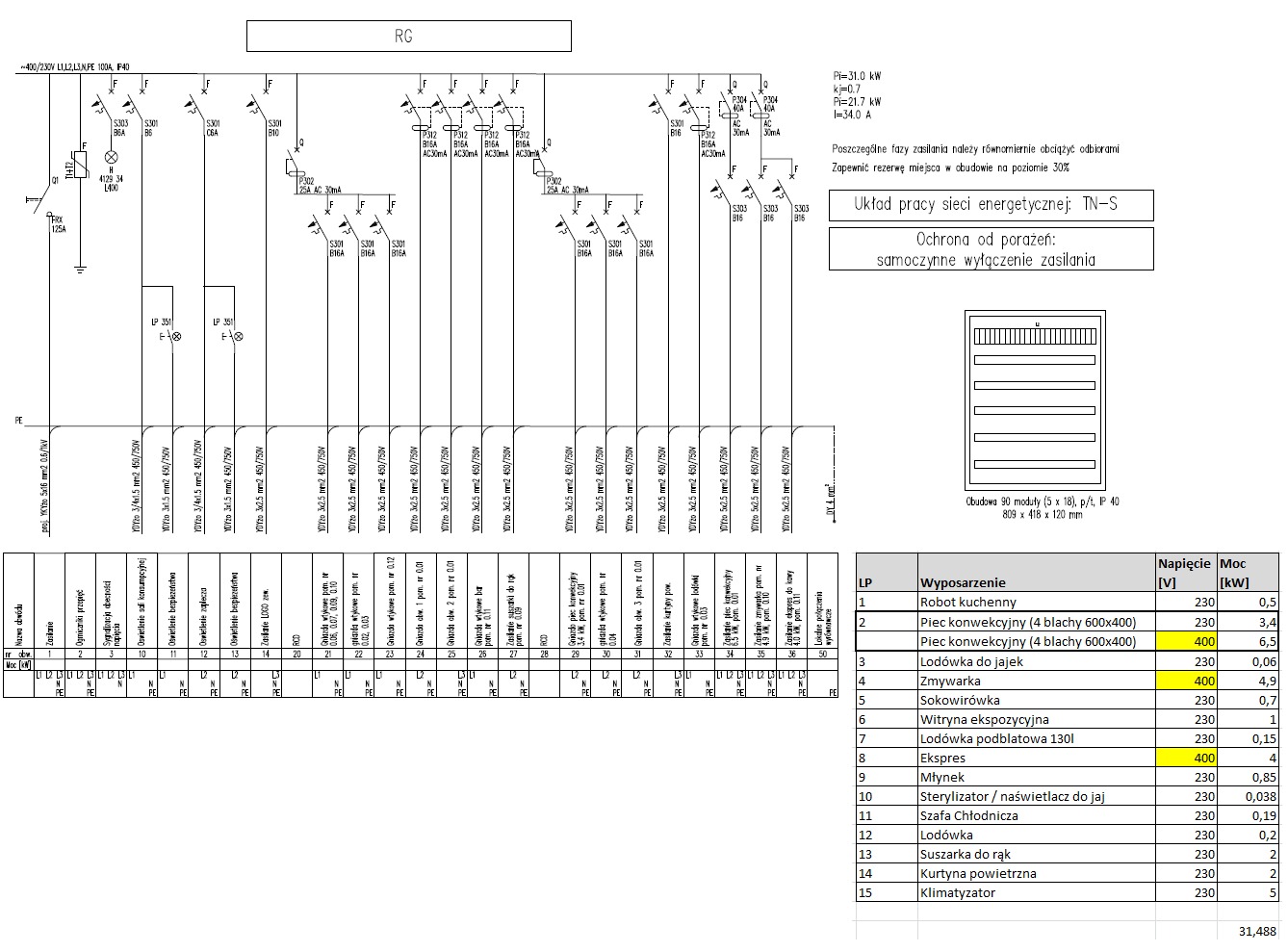

    Dostałem właśnie projekt instalacji elektrycznej dla remontowanego dla mnie lokalu gastronomicznego.
    Projektant wyliczył, że główny przewód wchodzący do lokalu powinien być
    YKY16mm2 oraz zabezpieczenie główne 125A
    Instalacja jest 3 fazowa.
    Z wyliczeń wynika że suma wszystkich urządzeń w lokalu wyniesie 32,5kW
    w tym 3 urządzenia 3 fazowe 6,5 / 4,9 / 4
    Zakładając że maksymalna moc wyniesie nawet 35kW
    Pytanie: Czy zaprojektowana instalacja nie jest przewymiarowana.
    Jeśli jest taka potrzeba mogę załączyć schemat instalacji.
    Z góry dziękuję za pomoc.

    Wentylacja będzie wymuszona tylko tam gdzie powinna tz.
    wentylatory wyciągowe z kratek.
    W załączeniu wykaz sprzętu przekazany projektantowi przeze mnie.
    W załączeniu schemat (zostanie uzupełniony o klimatyzator i kurtynę pow.)
    Nie znam długości przyłącza.
    Nie wiem jakie są WP, spróbuję to sprawdzić.
    Kupiłem lokal z istniejącą już instalacją.
    Zgłosiłem do dostawcy energii jedynie potrzebę założenia licznika.
    Obecnie instalacja będzie w całości modyfikowana.
    • Instalacja elektryczna dla lokalu gastronomicznego. sch.png (142.1 KB) Musisz być zalogowany, aby pobrać ten załącznik.
    To nie jest zabezpieczenie główne, a wyłącznik główny. Szyny 100A. OK!.
    Kabel YKY 5 x16 - obciążalność w powietrzu (bez wsp. korekcyjnych) - 85A.
    Po korektach drobny zapas. Ale jak rano włączą wszystkie "patelnie" to zapas sie przyda.
  • #8 17728765
    kozi966
    Posty: 6922
    Pomógł: 599
    Ocena: 1285
    To jest rozłącznik, a nie zabezpieczenie.
    Za bardzo nie ma się do czego przyczepić.
    Warunki przyłączenia opiewają zapewne na zabezpieczenie 40A.
    Moc zainstalowana jest pokazana: 31kW
    Moc szczytowa też jest pokazana: 21,7kW
    Można by się było ewentualnie zastanowić nad wykonaniem zasilania kablem aluminiowym, np. YAKXS 5x25mm².

    Dziwi mnie trochę ilość RCD w obwodach pieców, chłodziarek, itp. Jeśli te urządzenia będą podłączane za pomocą gniazda, to dyskusji nie ma, ale jeśli będą przyłączone na stałe, to po co tam różnicówki?
    Druga sprawa, to ogranicznik przepięć, który przy zabezpieczeniu przedlicznikowym 40A może wymagać dobezpieczenia.
    W swoim budynku bym tego nie chciał.
    W ziemi OK.
    Przy takim przekroju kabla różnica w koszcie symboliczna.

    OK, teraz już widzę.
    Wynika z tego że zabezpieczenie główne jest 100A
    Mam jeszcze 2 pytania.
    Jak wspomniałem jest to wymian istniejącej instalacji na nową.
    1. Co jeżeli się okaże że przewód wchodzący do mojego lokalu
    ma mniejszy przekrój niż wymagany?
    2. Wydaje mi się że do lokalu nie przychodzi żyła PE
    Jak można rozwiązać taki problem?
    Z czego wynika? Ja tego nie widzę.
    Trzeba go będzie wymienić, jeżeli tego wymaga instalacja (a to wynika z obliczeń i doboru).
    Najlepiej z projektantem, który opracował projekt.
    Oświetlenia i innych potrzeb tam nie ma?
