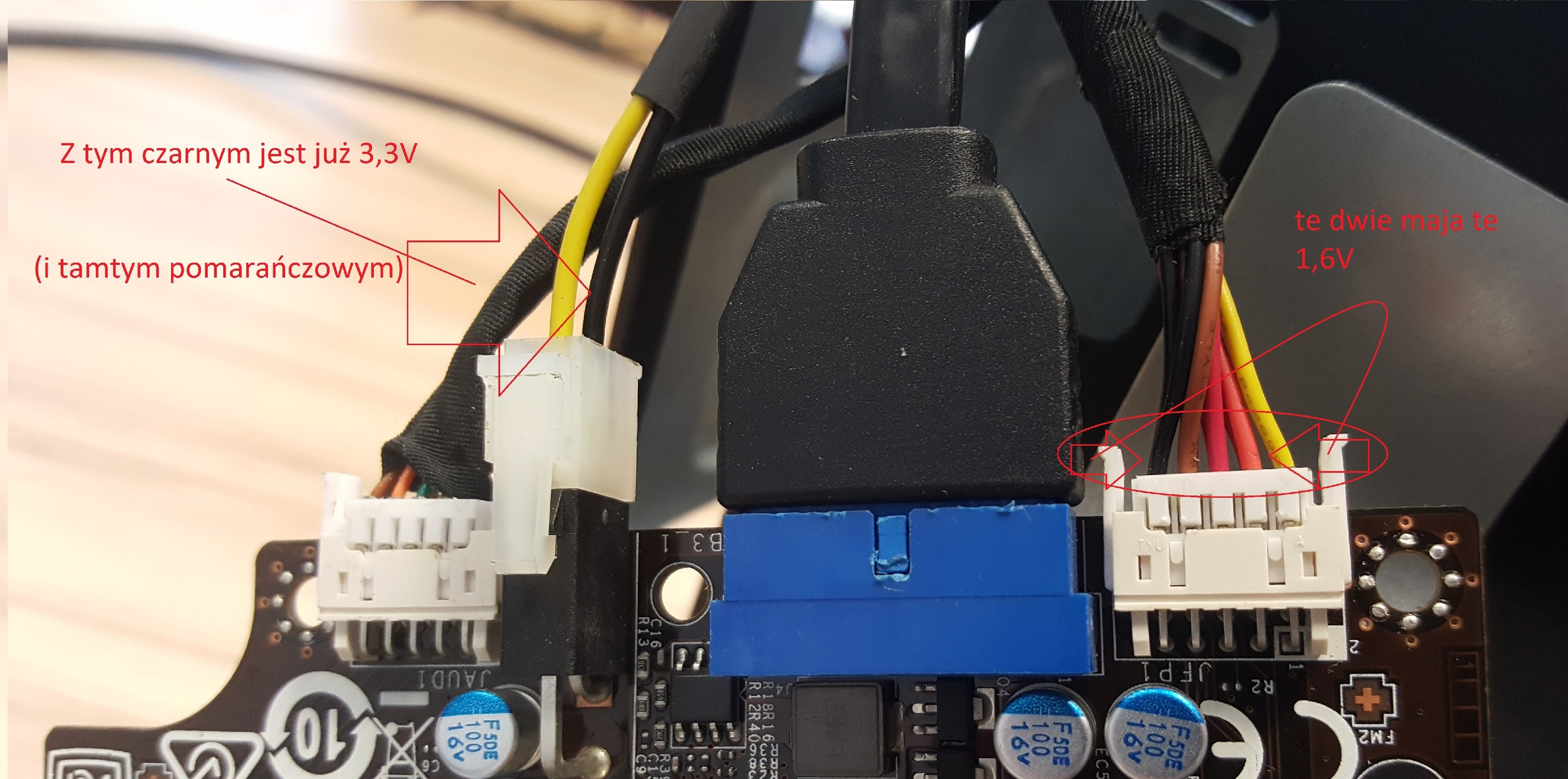

    Mam komputer MSI nightblade mi2, po uruchomieniu wyskakuje mi błąd "over current have been detected on your usb device" i ze się wyłączy w ciągu 15 sekund żeby zapobiec uszkodzeniu płyty.
    Odłączałem praktycznie wszystko, w gniazdach USB nic nie ma, a zasilacza na podmiankę nie mam z 10 pinową wtyczka na MOBO... Co to może być? Bateryjkę od BIOSu odłączałem i dalej to samo.
    Mierzyłem również napięcia i wszystko wydaje się okk oprócz 3,3V bo przy podłączeniu miernika do wtyczki (czarny do czarnego i pomarańczowy do pomarańczowego) pokazuje 1,62 w sumie taka połowa, a
    jak podepne czarny do innej wtyczki a pomarańczowy nadal ta sama wtyczka to juz jest te 3,3V wszystko oczywiście w ciągu tych 15s. Jakieś pomysły? MSI Nightblade mi2 - PC wyświetla błąd po uruchomieniu

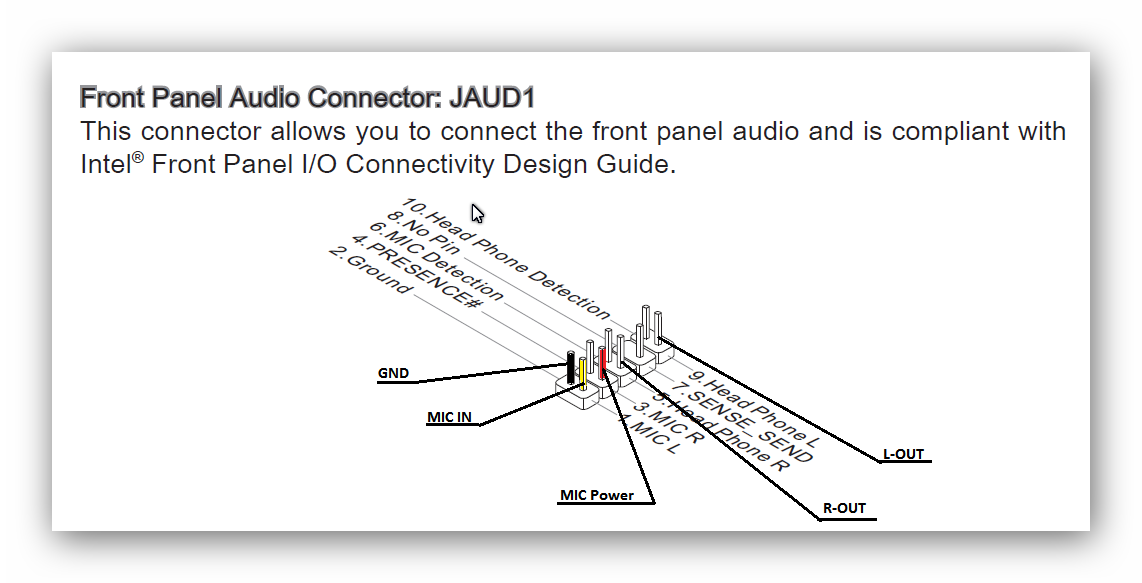

    Możesz pomierzyć napięcia na wszystkich kabelkach? (żartuje)
    Może coś złe podłączasz. jaud1 to chyba konektor front panelu?

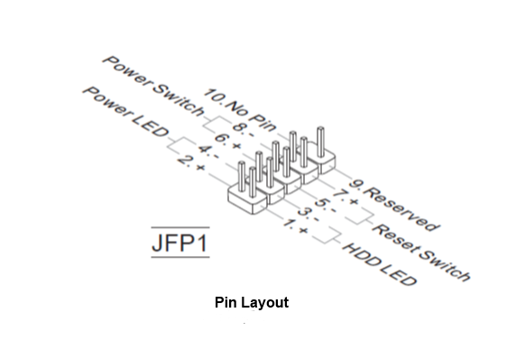

    a jfp1 to konektor do kontrolek i przycisków do włączania resetowania?
