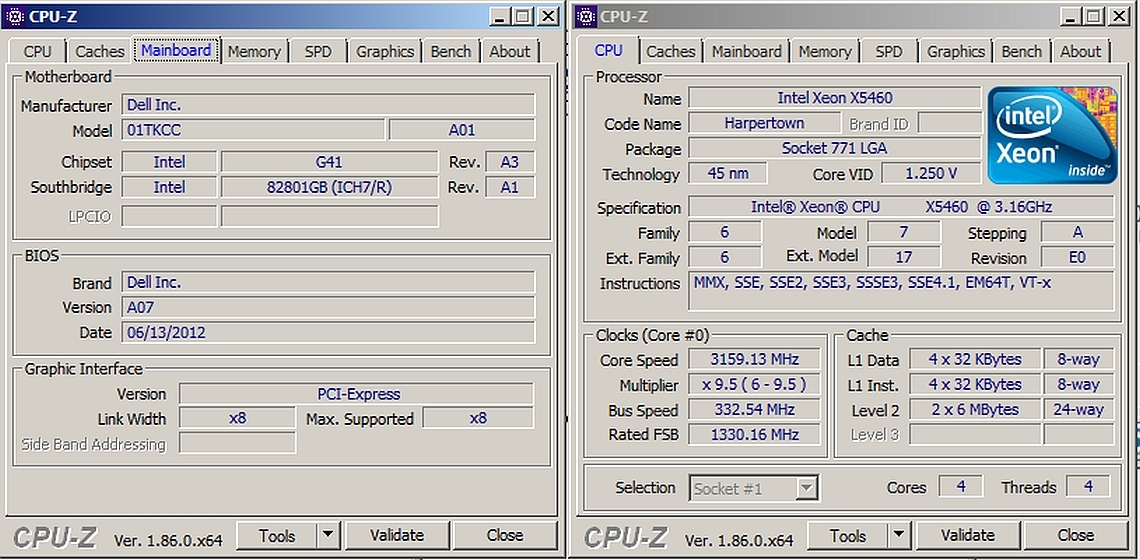

Dell Optiplex 745 + x5460
Zaklopotany1111 25 Sty 2019 16:05 1620 35
Dlaczego Xeon X5460 nie uruchamia się w Dell Optiplex 745 po przeróbce socketu i aktualizacji BIOS-u, oraz czy da się podkręcić Q6600 na tej płycie?
Xeon X5460 nie zadziała w Optiplexie 745, bo ta płyta ma chipset Q965, który oficjalnie obsługuje tylko Core 2 Duo E4xxx/E6xxx i Core 2 Quad Q6xxx w litografii 65 nm, a nie procesory 45 nm [#17729622][#20381625] Sama aktualizacja BIOS-u do 2.6.6 nie rozwiązuje sprawy; do przeróbki 771→775 potrzebne są mikrokody, ale dla 745 nie ma sensownego modowanego BIOS-u, bo chipset i tak nie wspiera 45 nm [#17729683][#17731550][#17731544] Na tej płycie nie podkręcisz też Q6600 — to konstrukcja biurowa bez sensownego OC i z bardzo słabą sekcją zasilania CPU [#17729622][#17731636] Jeśli zostajesz przy tym sprzęcie, trzymaj się Q6600/X3230, bo to CPU 65 nm, które faktycznie działają w tym modelu [#20381625][#20384609]
Użytkownik miał problem z modernizacją swojego komputera Dell Optiplex 745, wymieniając procesor Q6600 na Xeon x5460. Po zainstalowaniu nowego CPU komputer nie uruchomił się poprawnie, a wentylator działał na pełnych obrotach. Użytkownicy wskazali, że chipset Q965 na płycie głównej nie obsługuje procesorów 45nm, takich jak x5460, co może być przyczyną problemu. Zasugerowano, że do działania Xeona na Optiplexie 780 potrzebny jest zmodyfikowany BIOS, który zawiera odpowiednie mikrokody. Użytkownicy podkreślili, że podkręcanie procesorów na tych płytach jest niemożliwe z powodu słabej sekcji zasilania. Wskazano również, że Optiplex 745 działa dobrze z Q6600 oraz Xeonem X3230, ale nie z X5420, który również jest 45nm.
