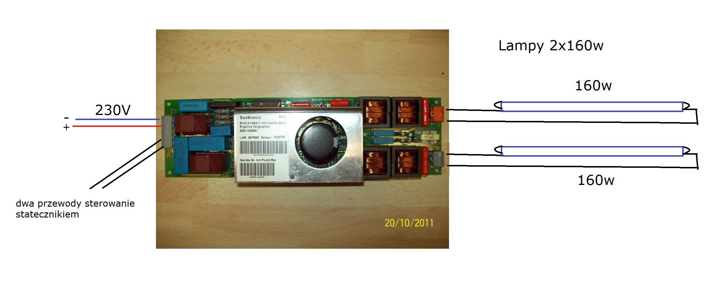

    Witajcie, posiadam statecznik elektroniczny do lamp UV o mocy 2x160W, statecznik pozwala na regulacje mocy z jaką świecą lampy a komunikować się z nim można przy pomocy dwóch przewodów jak widać na dołączonym obrazku.
    Chciałbym móc sterować mocą tego statecznika jednak nie wiem w jaki sposób. Czy istnieje sposób którym mógłbym odczytać przy użyciu jakiego protokołu aktualnie komunikuje się urządzenie w którym zainstalowany jest statecznik ze statecznikiem żeby finalnie samemu stworzyć osobny układ którym mógłbym sterować tym statecznikiem?
    Mam nadzieje, że zrozumieliście o co mi chodzi, mogę dołączyć więcej zdjęć płytki jeżeli to konieczne.

    Warto by dołączyć zdjęcie płytki od spodu i wyraźniejsze opisów przy listwie wejściowej

    Przy wtyczce gdzie podłącza się przewody do zasilania i sterowania są oznaczenia:
    X1 Netz 1/2 i DSI 4/5
    Dołączam też zdjęcie płytki która nadaje sygnał sterujący dławikiem (w slocie znajduje się karta z czipem która decyduje o zadanej mocy dławika). Chciałbym obejść ten układ i sterować dławikiem przy użyciu czegoś innego.

    Wygooglowałem, że to oznaczenie DSI może oznaczać rodzaj protokołu, którym należy komunikować się ze statecznikiem. W jaki sposób mogę w takim razie sterować nim tym protokołem?

    "Cyfrowy interfejs szeregowy ( DSI ) to protokół do sterowania oświetleniem w budynkach (początkowo stateczniki elektryczne ). Został stworzony w 1991 roku przez austriacką firmę Tridonic i bazuje na 8-bitowym protokole kodowanym przez Manchester , szybkości transmisji danych 1200 bitów , 1 bitach początkowych , 8 bitach danych (wartość ściemniania), 4 bitach stopu i jest podstawą bardziej zaawansowany protokół cyfrowego adresowalnego interfejsu świetlnego (DALI).
    Technologia wykorzystuje jeden bajt do przekazywania poziomu oświetlenia (0-255 lub 0x00-0xFF). DSI było pierwszym zastosowaniem komunikacji cyfrowej w sterowaniu oświetleniem i było prekursorem DALI ."
    Myślę, że będzie trudno. DALI zrobił się bardziej popularnym.

    W takim razie czy tym DALI będę mógł sterować swoim statecznikiem?
    Tego to nie wiem, bo nawet nie jest dostępna żadna dokumentacja tego statecznika. Czy można spróbować? Też nie jestem pewny, myślę, że nic się nie uszkodzić.

    mały odkop, firma ergoline zrezygnowała z inverterów DSI i przeszła na sterowanie DALI, w katalogu dostępne są konwertery sygnału DSI na DALI :-)
