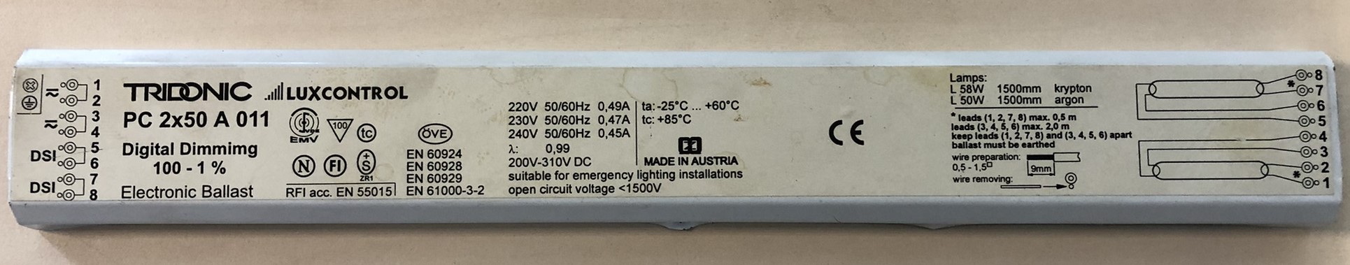

    Dzień dobry
    Poszukuję statecznika TRIDONIC PC 2X50 Digital Dimming 1-100% lub jego zamiennika. Posiada funkcję ściemniania DSI. Najlepiej takiej samej lub wyższej mocy. Po prostu sfajczył się totalnie.
    Można liczyć na pomoc?
    • TRIDONIC PC 2x50 Didital Dimmable statecznik elektroniczny IMG_5221.jpeg (170.85 KB) Musisz być zalogowany, aby pobrać ten załącznik.
    • TRIDONIC PC 2x50 Didital Dimmable statecznik elektroniczny IMG_5220.jpeg (324.19 KB) Musisz być zalogowany, aby pobrać ten załącznik.

    Pokaż całość jeśli chodzi o tabliczkę znamionową.

    Jest kolejne zdjęcie.

    Spójrz tutaj.
    Ma tylko inny rozkład wyprowadzeń.

    Dzięki za podpowiedź, ale nie mam pewności co do interfejsu ściemniania. Oznaczenie to DALI/DIM, a ja mam DSI.
    Znalazłem konwerter DALI do DSI, ale cena powala. Z tego wynika, że DSI to inny system.
