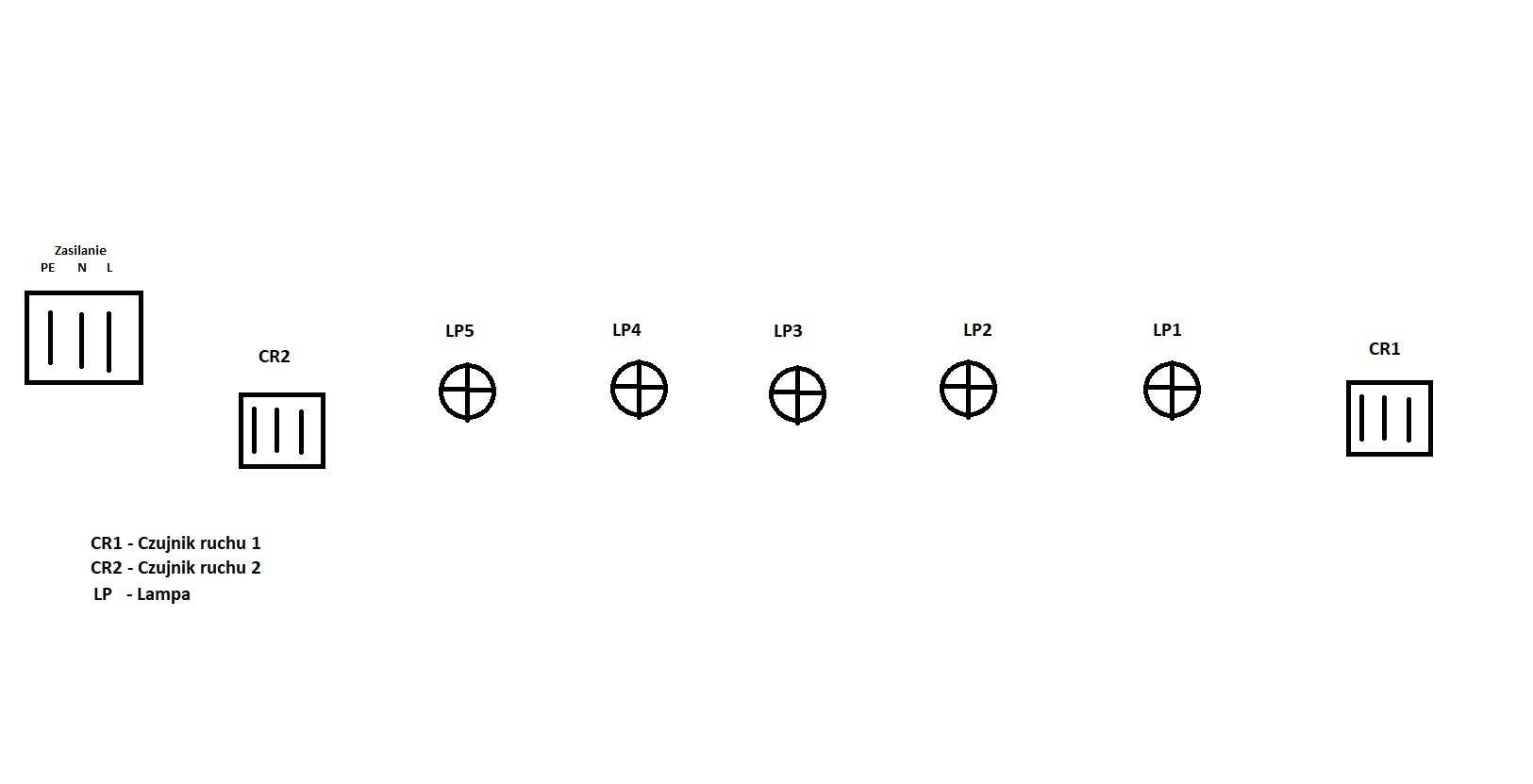

    Spotkał mnie mały problem z podłączeniem czujek ruchu na podczerwień. Nie wiem za bardzo jak to podłączyć żeby wszystko "śmigało". Proszę kogoś miłego i doświadczonego o rozrysowanie schematu i podpowiedzi jakich kabli najlepiej użyć. Przesyłam rysunek podglądowy i z góry dziękuje za pomoc.
    Jak podłączyć czujki ruchu na podczerwień do sieci lamp? Szukam schematu.

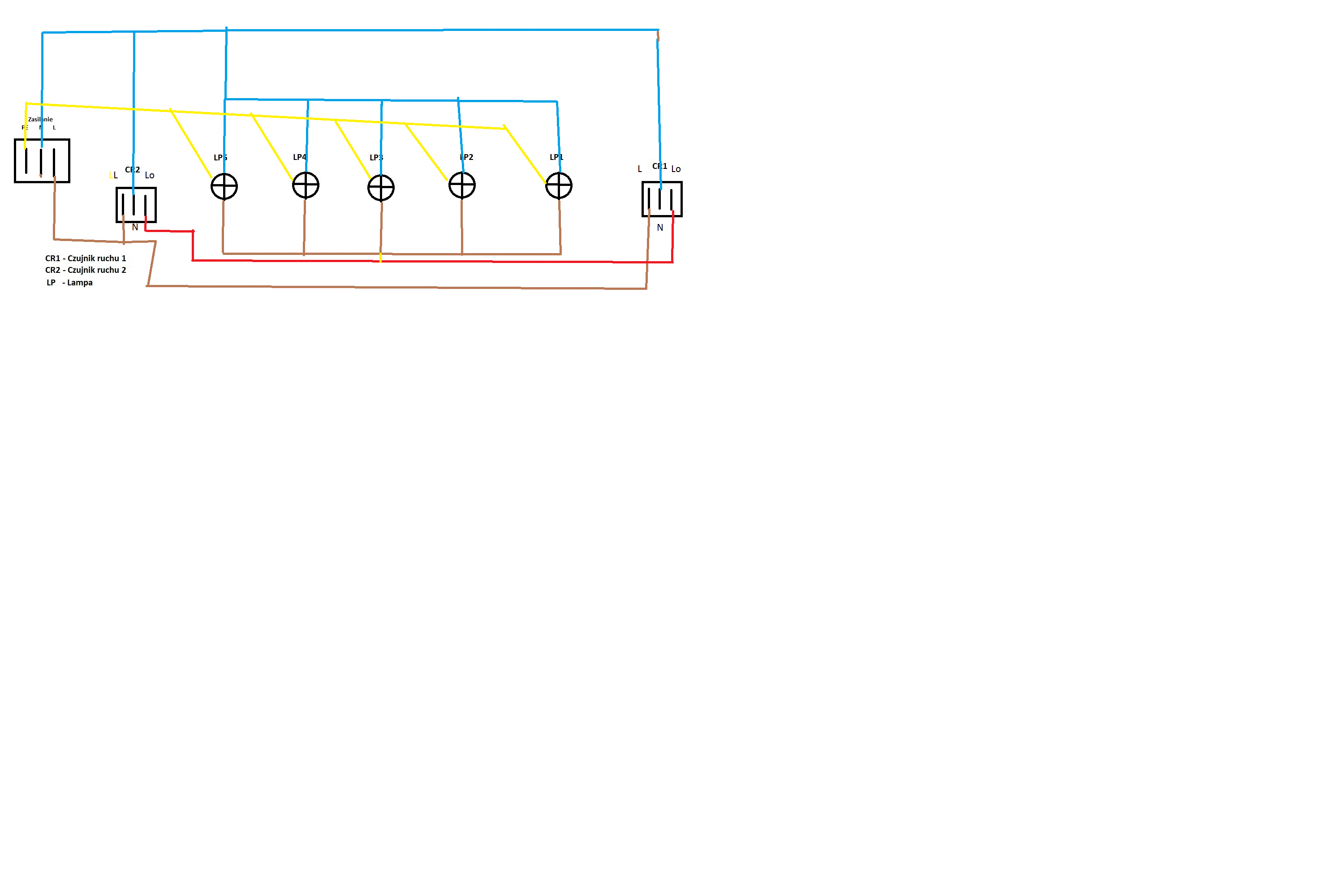

    Może nie ślicznie ale chyba czytelnie . Oops robiłem na szybko-połączenie między czerwonym a brązowym powinno być brązowe lub czerwone ale to tak tylko piszę i nie ma to znaczenia dla działania :) .
    Przemyśl ten twój rysunek , jego sposób działania.

    Jeszcze jedno pytanie. Czy zasilanie lamp i czujników może być podpięte pod zwykłe gniazdko ? Nie ma ryzyka spalenia czujników?

    Jeżeli zachowasz miejsce fazy i neutralnego może być z gniazdka.

    Nie kolego, żaden odbiornik wymagający odpowiedniej biegunowości nie powinien być przyłączany za pomocą gniazda i wtyczki.
    Ponadto uważam, że czujki powinny uruchamiać stycznik a nie bezpośrednio pięć opraw.
    Nie wiemy co to za czujki i nie wiemy co to za źródła światła.

    Nie można radzić przyłączenia do obwodu gniazdowego jeśli z dużą dozą prawdopodobieństwa jest on zabezpieczony wartością 16A jednocześnie nic nie wiedząc o obciążalności styków czujki i nie mając pojęcia jakie przewody autor wątku zastosuje?
    Przecież to partyzantka z pogranicza partaniny.
    Ponadto jak kolega wyobraża sobie przyłączenie na stałe do gniazda?
    Przewód jak poprowadzić?
    W rurce, na uchwytach, czy może bruzdę wykuć?
    A co w takim przypadku z nakazem rozdziału obwodów gniazdowych od oświetleniowych?
