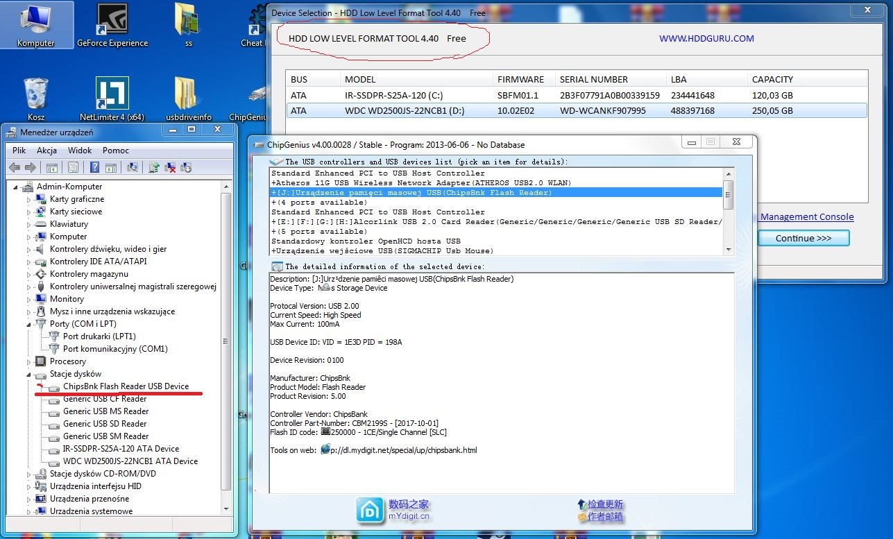

    Witam da się naprawić tego pendrive? Firma nieznana kość Samsung KA1000015B BJTT
    Pojemność 32GB. ChipGenius podał link do programu lecz on go nie wykrywa. Naprawa pendrive - nieznana firma, kość Samsung KA1000015B, 32GB, brak wykrycia Naprawa pendrive - nieznana firma, kość Samsung KA1000015B, 32GB, brak wykrycia

    Czy podane urządzenie to na pewno problemowy pendrive ?
    Program rozpoznaje go jako czytnik kart.
    Przy pendrive jest inna informacja i są dane na temat kości pamięci.

    Sprawdziłem na laptopie tak samo pokazuję ChipGenius. Może jakieś inne programy do sprawdzenia? to dam screen.
    Edit. Napewno to info dla pendrive po wyjęciu nie ma info tego z ChipGenius jak i usbdriveinfo

    Spróbuj poszukać softu do CBM2098 - naprawa spowoduje bezpowrotną utratę danych.

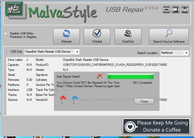

    ChipsBank UMPTool nie wykrywa go w ogóle. Szkoda czasu na szrota.
