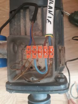

    Witam. Mam problem z silnikiem elektrycznym. Mianowicie zakupiłem kondensator zgodny z oznaczeniem na tabliczce, czyli 140uF 320V do silnika 1,1 KW 2800 obr/min i podłączyłem go wg schematu z sieci. Wrzucam też zdjęcie jak to fizycznie wygląda. Wystartował za pierwszym razem, pochodził kilka sekund i wywalił bezpiecznik. Potem za każdym razem przy próbie włączenia do prądu też wywalał. Dodatkowo kondensator po tych kilku chwilach kiedy chodził był dość ciepły.
    Ktoś zaproponuje jakieś rozwiązanie?

    Schemat:
    Silnik jednofazowy - podłączenie kondesatora - zwarcie

    Trochę duży ten C - mi wychodzi do tej mocy około 80mikoF.
    Jakieś pomiary? napięcie pracy też powinno byc 400V

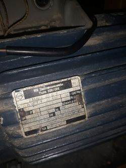

    Tutaj jest tabliczka znaomionowa.

    Podłącz kondensator tak jak w tym poście, rownolegle do uzw. rozruchowego.

    Tam jest błąd - nie istnieje taki schemat połączenia. Schemat z postu #1 jest dobry, pojemność kondensatora również jest zgodna z fotografią tabliczki znamionowej.
    Jeżeli silnik pracował chwilę , to jest ciekawe, bo, w/g tabliczki, prąd znamionowy to prawie 9A a bezpiecznik to B16.
    Napięcie kondensator jest trochę niskie. Tanie kondensatory mają niską jakość, sprawdziłbym kondensator.

    Wcale nie jest dobry. Pojemność zgadza się z tabliczką znamionową ale proponuję czytać ją dokładnie. Tam jest taki fajny zapis 6c/h.
    Ten kondensator służy tylko do rozruchu, a nie do pracy ciągłej i tak też ma być dołączany. Inaczej silnik pójdzie z dymem, a ten kondensator może wystrzelić.

    Jeśli dobrze przyjrzymy się tabliczce znaminiowej to dostrzeżemy, że na samym dole silnika jest napis Uc 320V 140uF czyli skoro producent silnika zalecił taki kondensator to dlaczego uważacie, że jest za duży? Czyżby producent się pomylił?
    Z tabliczki można wywnioskować również, że silnik jest tylko na 220V czyli silnik jednofazowy, niewykluczone, że od jakiejś wciągarki bądź też kompresora.

    Czy wyjścia uzwojeń do kostki są dobrze podłączone? Czy uzwojenie pracy z uzwojeniem pomocniczym nie są zamienione? Należałoby wszystko porozłączać, porobić pomiary(i pooznaczać kable) a następnie wszystko pokolei na spokojnie podłączyć.
