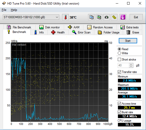

    Witam mam problem z moim nowym komputerem kupionym ok.2 miesiące temu (I5 6600K, Gigabyte K3, GTX 1060, Seagate 1TB, Thermaltake 530W). Od początku użytkowania tego komputera wydawał dziwny dźwięk takie szemranie, pierdzenie, doszedłem do tego że to dysk twardy, pytałem się kilku osób o zdania i powiedzieli że to normalne chociaż sam to nie wierzę bo w mój stary komputer nie wydawał takiego dźwięku. Dziwne dla mnie było też, że w większości gier np.Battlefield 1 pojawia się stuttering po dłuższej rozgrywce a czasem prawie od razu po rozpoczęciu rozgrywki. Dziś zakupiłem Mirror's Edge Catalyst i w tej grze co chwilę miałem spadki z 60fps do 10-20, czasem nawet obraz się zatrzymywał na kilka sekund. Postanowiłem zrobić benchmark HD Tune ale kompletnie się na tym nie znam więc mógłby mi ktoś wyjaśnić jaki jest wynik tego testu? albo co może być przyczyną tego problemu jeśli nie dysk? [/img]
    • Stuttering w grach na nowym komputerze (I5 6600K, GTX 1060, Seagate 1TB) HD TUNE.PNG (38.25 KB) Musisz być zalogowany, aby pobrać ten załącznik.

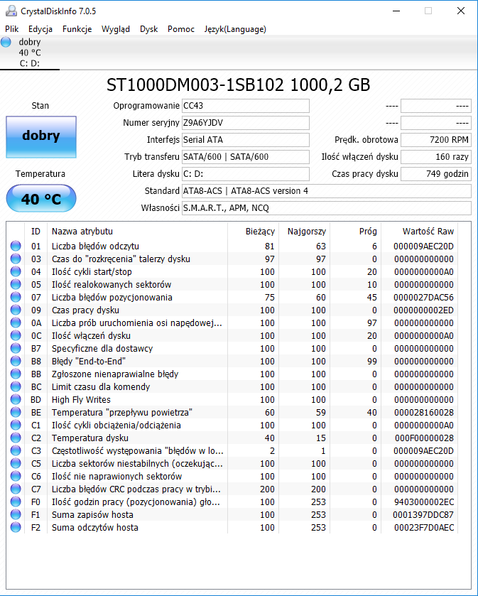

    Zamieść screen z programu CrystalDiskInfo ale już widać, że z dyskiem coś nie tak.

    Dysk jest sprawny, ile masz pamięci RAM?

    Zbyt pochopna diagnoza, ponieważ SMART nie komunikuje niczego niepokojącego.

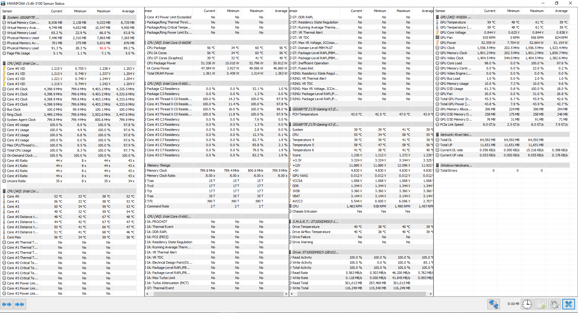

    @Pvtryk00
    Zamieść screena z HWiNFO z zakładki "sensors" po 10 minutach stresu =>

  • #7 16350281
    RADU23
    Posty: 20718
    Pomógł: 2427
    Ocena: 1730
    Temperatury są w porządku, nie widać niczego niepokojącego.

    Pytanie pozostaje skoro jest sprawny, to co tak go obciąża w trakcie pracy komputera, że znika cała jego prędkość odczytu? Dla spokoju wykonałbym kontrolny skan w MHDD. Brak dokładnej interpretacji 01, 07, 0B, C8, ponadto dziwny wynik w C3 - czy aby na pewno takie wartości w C3 są normalne dla dysków Seagate? To nie jest pierwszy problem z tym modelem, gdzie SMART ok, a benchmark tragiczny. Ponadto w drugim z przypadków, po przeniesieniu gry na SSD wszystko działało ok.
    Nie wiem, ale w moim ST1000DM003-1ER162 w ogóle nie ma parametru C3. Skan powierzchni w MHDD na pewno nie zaszkodzi.

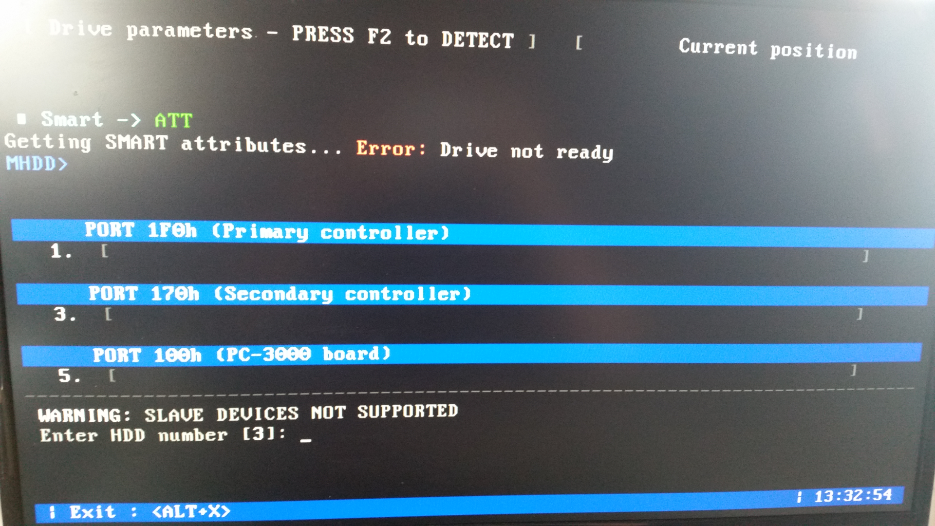

    Mam MHDD włączyłem wszystko śmiga tylko co dalej? Krótką instrukcje bym prosił

    MHDD nie wykrywa mojego dysku jak to naprawić?

    MHDD pracuje z dyskami w trybie MASTER, czyli kontroler musi być ustawiony na IDE.
    Należy w BIOS'ie zmienić tryb pracy kontrolera.

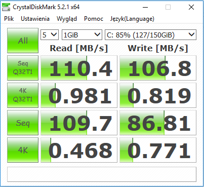

    Ilość RAM'u to jest jedno ale niepokojące są transfery tego dysku.
    Wykonaj test w CrystalDiskMark.

    Tak to żaden system nie korzysta z dysku jak w Benchmarku wyszło, chyba, że autor ma jednocześnie włączone pobieranie plików, skanowanie antywirusem, zminimalizowaną grę i przeglądarkę internetową z ładującym się flashem. Tu nawet musiałoby się coś wydarzyć w trakcie wykonywania Benchmark, po pierwszych 10% spada prędkość odczytu z 200 na 10 MB/s. Dlatego pisałem o MHDD by wykluczyć winę systemu. Jeśli skan byłby ok, wtedy trzeba by było szukać w systemie dopiero.

    Wysyłam screena z crystaldiskmarka, a co do MHDD to program nie wykrywa mi dysku a w biosie jak już mówiłem mam dwie opcje AHCI I RAID bez IDE. Jakiś pomysł co zrobić żeby MHDD wykrył dysk? Stuttering w grach na nowym komputerze (I5 6600K, GTX 1060, Seagate 1TB)

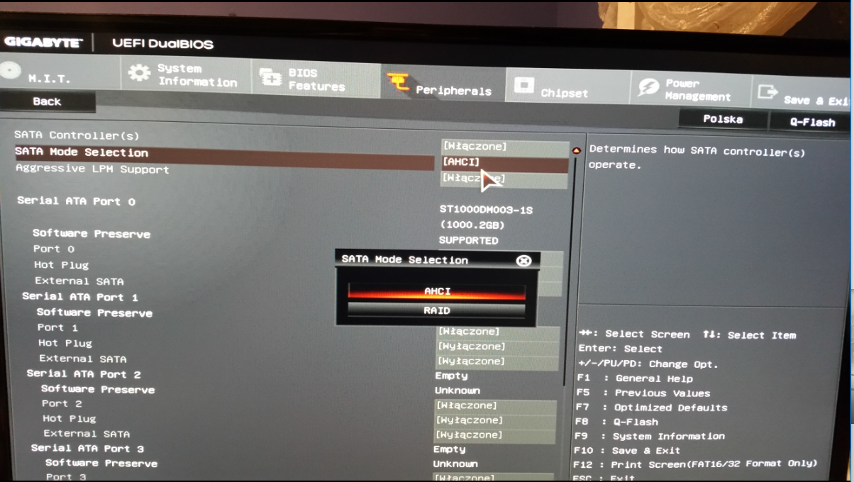

    Co masz po wejściu w RAID? Nie możesz zmienić tam na IDE?
    W pozycji AHCI możesz z "Auto" zmienić na "Manual" => Disabled?

    Po wejściu w zakładkę pheripherals a następnie w sata configurations pokazuje mi się to.

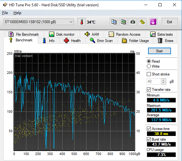

    Przepiąłem kabel sata do innego wejścia na dysku i zrobiłem jeszcze raz test hdtunem, czy jest jakaś różnica pomogło to coś? Stuttering w grach na nowym komputerze (I5 6600K, GTX 1060, Seagate 1TB)
    do innego wejścia na płycie*

    Wejdź w pozycje RAID i zaznacz.
    Co się pojawiło?

    Teraz Benchmark jest ok z uwzględnieniem wpływu systemu na odczyt.

    Po zmiania na raid nic się nie zmieniło ani w biosie ani mhdd wysylam zdjęcie jak to wygląda w mhdd Stuttering w grach na nowym komputerze (I5 6600K, GTX 1060, Seagate 1TB)
