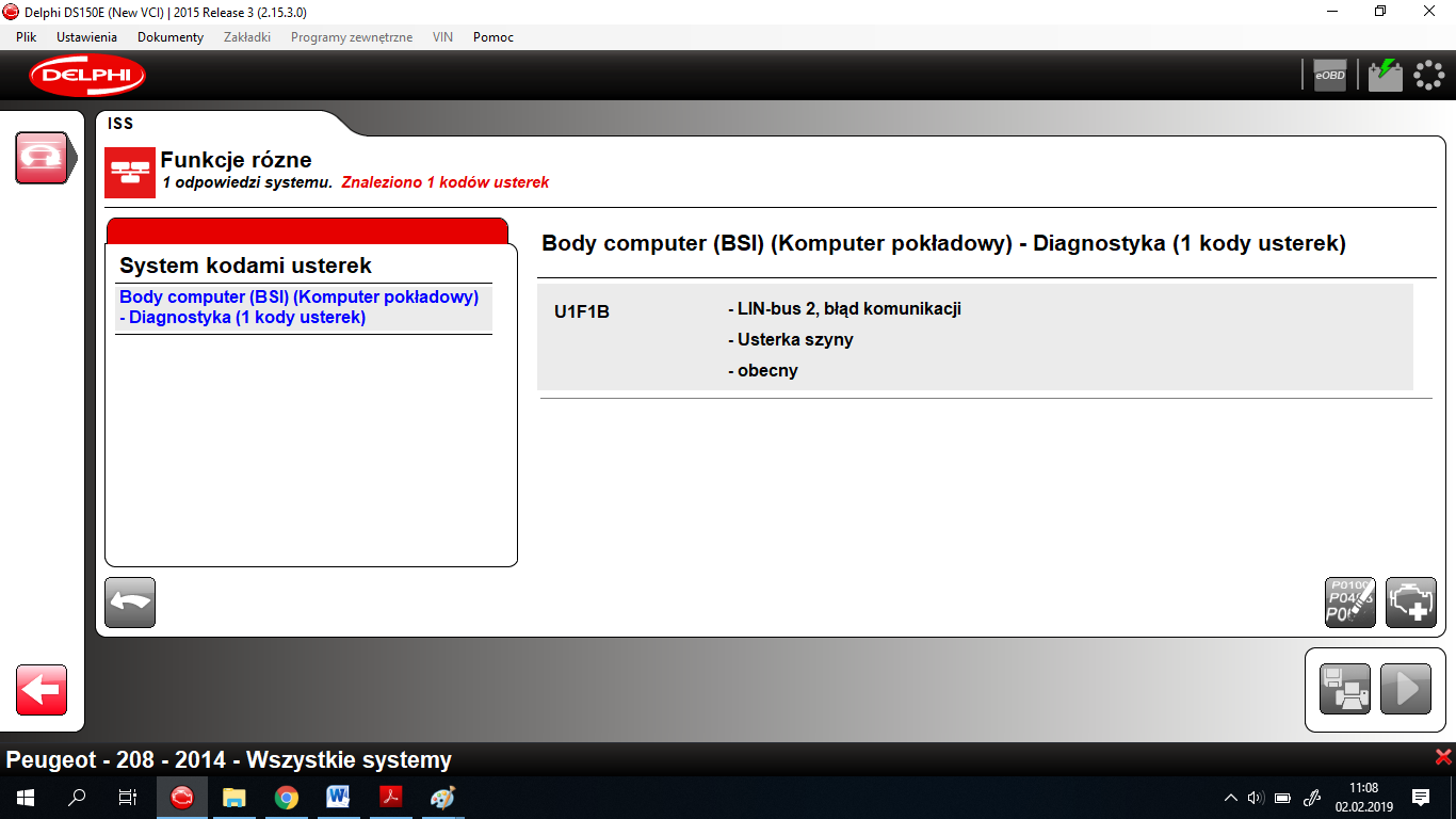

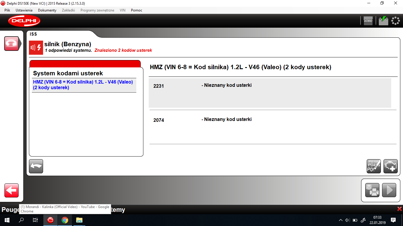

    Witam. Mam mały problem ze swoim peugeotem 208 1.6 120km. Wyskakują błędy takie jak U1208, U1F1B, 2231 oraz 2074. Błąd U1F1B jest stały, nie da się go usnąć. Reszta daje się usunąć, lecz po jakimś czasie wraca. Nie ma określonej zasady co do pojawiania się błędów, potrafią losowo się pojawić. ESP gaśnie przeważnie po kolejnym uruchomieniu, natomiast check świeci się przez jakiś tydzień. Macie pomysł co to może być?
    • Peugeot 208 1.6 VTi - błąd U1208, U1F1B, 2231 oraz 2074 blad silnika.png (112.55 KB) Musisz być zalogowany, aby pobrać ten załącznik.
    • Peugeot 208 1.6 VTi - błąd U1208, U1F1B, 2231 oraz 2074 blad immy.png (115.25 KB) Musisz być zalogowany, aby pobrać ten załącznik.
    • Peugeot 208 1.6 VTi - błąd U1208, U1F1B, 2231 oraz 2074 blad esp.png (115.5 KB) Musisz być zalogowany, aby pobrać ten załącznik.

    Najpierw przetłumacz te błędy. Ogólnie to wszedłeś w wielką k..pe z tym silnikiem. Powinna być ogłoszona jakaś akcja zeby nie kupować tego szmelcu. Zauważcie państwo że francuzi sprzedają nam po cenie złomu diesle do którychh mają dofinansowanie żeby sprzedać i te durne nie obrażając durniów silniki.
    Podłącz texe diagboxa lexie launcha tylko nie delfaja tego szmelca i podaj kody .

    Co do silnika to uważam, że znacznie przesadzasz. Silnik dość dość mało palący, na ta masę wystarczający a przynajmniej nie śmierdzi jak TDI 😀 a o kulturze pracy nie wspomnę. co do kodów to 2231 obwód czujnika zwarty z obwodem grzałki, 2072 to masowy przepływomierz powietrza/ czujnik ciśnienia.
